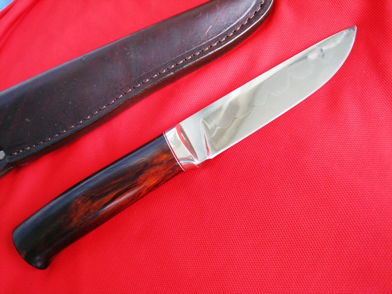

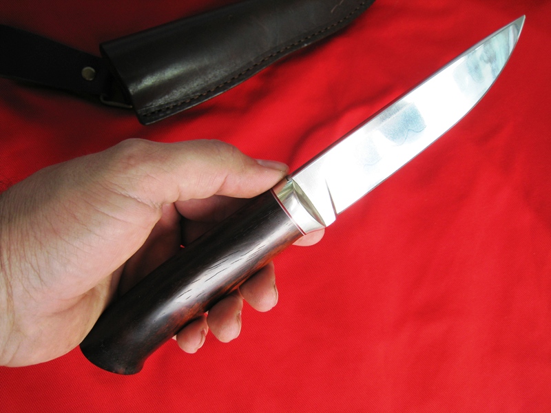

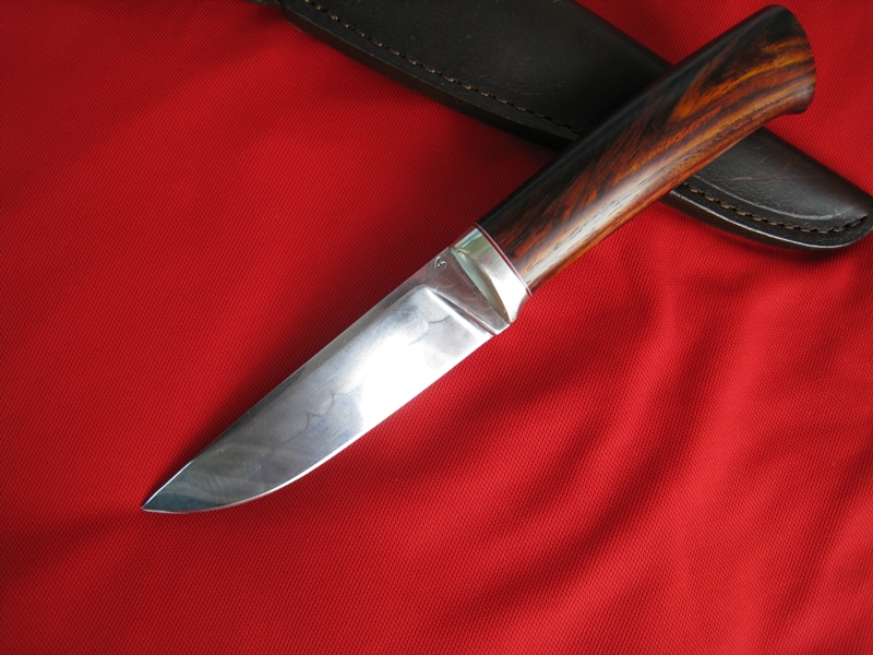

Клинок А.Бирюкова. Ламинат. Размеры 115х28(после тюнинга)х5.
На рукояти мельхиор, фибра, чудный палисандр.

Спасибо за похвалы! Особенно, учитывая, что некоторые точно говорят, что думают! :mrgreen:

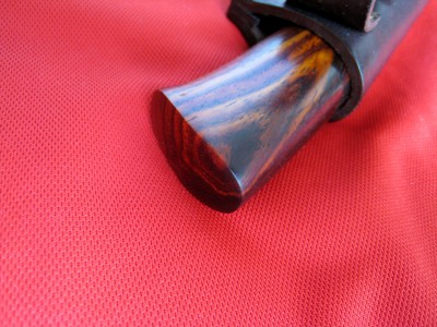

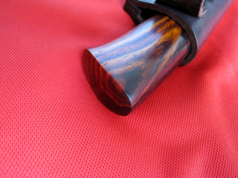

Дерево валялось в шкафу года два с половиною. Уже и забыл что это за деревяха. Взял наугад - решил делать без проставок, поэтому потребовалось дерево с каким-нибудь нескучным рисунком. Посверлил - вроде, пахнет палисандром. Стружка спекается и забивает сверло. Ага, думаю. Потом стал на ПШМ формировать - точно палисандр! Ну и результат вышел отличный. Палисандр вообще ИМХО отличное дерево - все его разновидности. Жаль только у меня таких кусков не осталось. Ну, может быть еще один - и то надо проверить, оно ли.
Ножны не я делал - тут комплименты никак принять не могу. Брал у Поляковых на последнем ОиР - штук 14 по-моему. На этой неделе всязался с ними, через elefants.ru и заказал еще 20 штук разного калибра - закончились. :mrgreen:

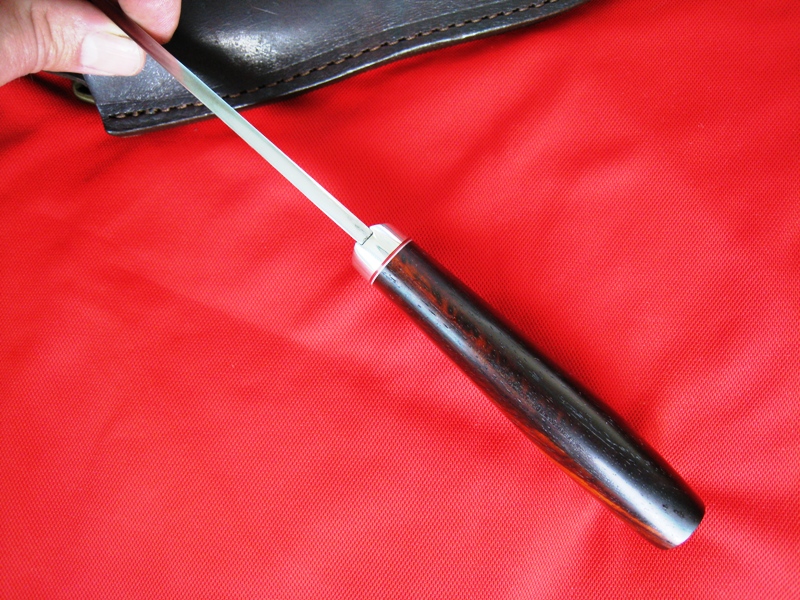

Клинок интересный. Но пришел нереально широкий - снимал миллиметров 5 с обуха. Ну и традиционно, Бирюков формирует переход клинок-хвостовик таким образом, что при установки больстера он встает криво. :mrgreen: Но я об этом уже знал, ученый - врасплох меня застать не удалось. :mrgreen: Больстер тоже от Бирюкова. Этот, кстати, слегка кривоват оказался. Все стало очевидно только после того, как я его подогнал и даже зафиксировал клеем. Пришлось его исправлять молотком. Кстати, понравилось - эти больстеры все-таки широковаты ИМХО, так что, легкий плющь молоточком - то, что доктор прописал, рекомендую. :mrgreen:

Рукоять чем выводили в финиш.?
 Заголовок сообщения: Re: Палисандровый.
СообщениеДобавлено: Пт июл 09, 2010 17:34
Хороший нож. Красота в простоте.
СообщениеДобавлено: Пт июл 09, 2010 18:38
Шлифовальной бумагой до 2500 грит, а потом немного полировальной пастой для цветмета (коричневая).
