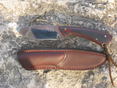

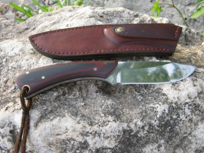

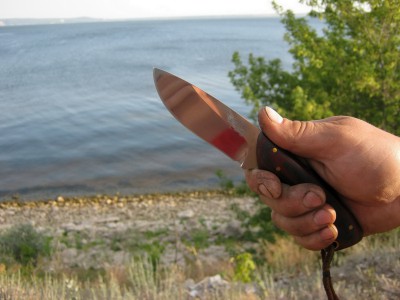

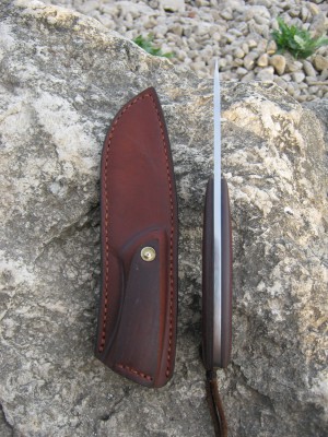

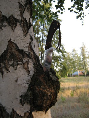

Всем Здравствуйте! А вот мой.
Сталь х12мф, длина ножа 200мм, спуски вогнутые, монтаж накладной штифты+эпоксидка.
Клин 88х29х4. Рукоять 112 толщина 18. Микарта самодельная ткань "меланж"+эпокса.
Ножны: чепрак 3мм пропитка клей ПВА потом льнянка.
Нож заточен.

А Самара что ж в пролёте? Вот молодцы ребята, быстрей московских сработали :D
Пингвинний понравился рукоятью, а самоделкинский клином (спуски, спуски хороши). Ждём продолжения!!!

Самоделкинский гармоничнее,и рукоять удобнее.При большой разнице в ширине рукояти у навершия и больстера,при силовом резе рукоять сползает на клинок.
