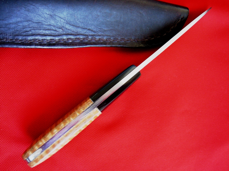

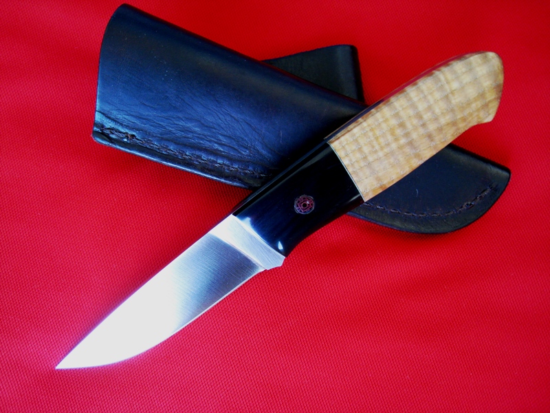

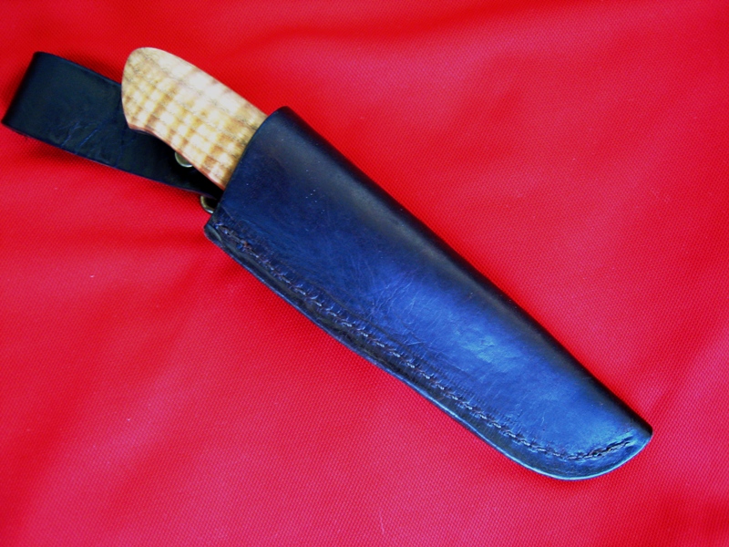

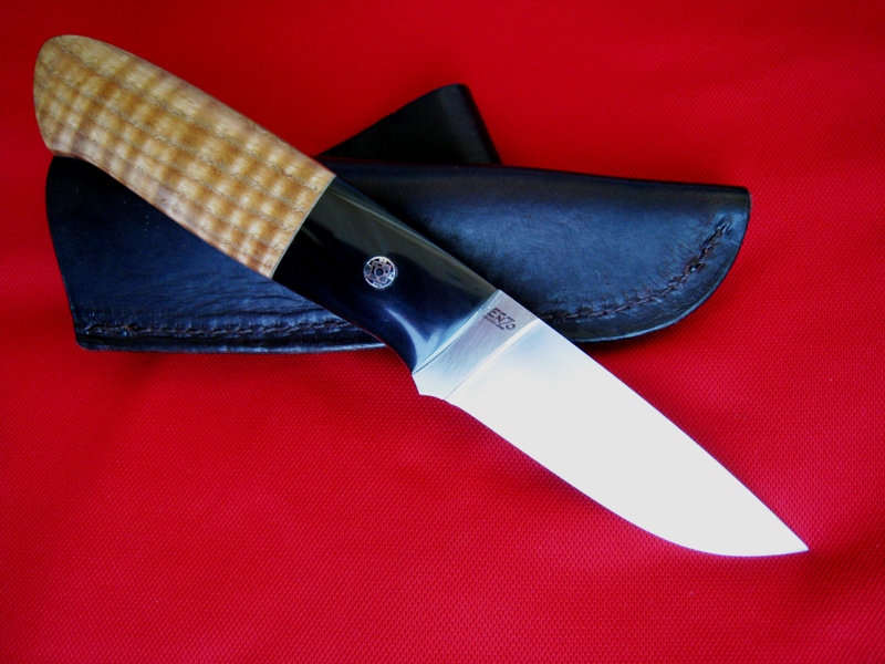

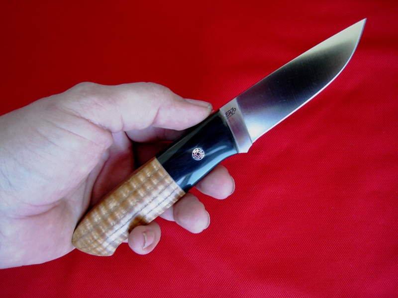

Только что закончил новый ножик с клинком Энзо и, соответственно, накладным монтажем. Клинок из Д2, 97х26х3.5мм. Рукоять 110х26х18. На рукояти рог буйвола и "клетчатый" клен (спасиба Денису "Zadi" за подарок ко дню рождения, пару лет назад! :D ) Клинок и материалы из магазина Zadi.ru. Накладки на скрытых пинах и на эпоксидке. Мозаичный пин - для украшения, и немного фибры. Ножны стандартные.
Вот фотки:

Вместо фона плед или пиджак твидовый бы...такой ощущение при взгляде на нож, что он приехал откуда нибудь из старой Англии, такой домашний ножичек джентельмена, яб его назвал "Доктор Ватсон"...Во! Интересное сочетание материалов.

Тема ты бессовестный! хватит воровать чужие мысли :mrgreen: :mrgreen: тоько хотел написать нож тоже очень понравился, а вот ножны их бы украсить хоть чем нибудь ИМХО гармонично смотрелось бы

А на счет ножен - ну не знаю... Стразов что-ли наклеить.... :mrgreen:

Дело в том, что я сам мало что про него знаю. Свиль клена, наверное - что-то в этом духе. Твердый, но хорошо пропитывается. Приятный перелив - с перламутром. Волокна завиваются - как положено свилю. Вот, пожалуй, все что могу сказать. Мне достался один кусок - пущу его весь на накладки. Полагаю, хватит еще на 4 ножа - если расходовать так же, как на этот. На этом и закончится, наверное - как-то нечасто он встречается. :roll:

На хвостовике сделана липосакция - брюхо срезал почти под чистую, хотя глядя на готовый нож, этого и не скажешь. Но разница с тем, что у Энзо в оригинале более чем значительная. Навершие изменил слегка - только отметился. :D Ну и поскольку спуски идут от обуха, обух выпрямлять не стал, так что, рукоять в той части, что ближе к клинку все-таки широковата - но это не мешает, на ноже смотрится довольно органично. В остальном, клинок без изменений - к тому же именно сам клинок понравился мне очень, рукоять стоит улучшать, а клинок вряд-ли. :D

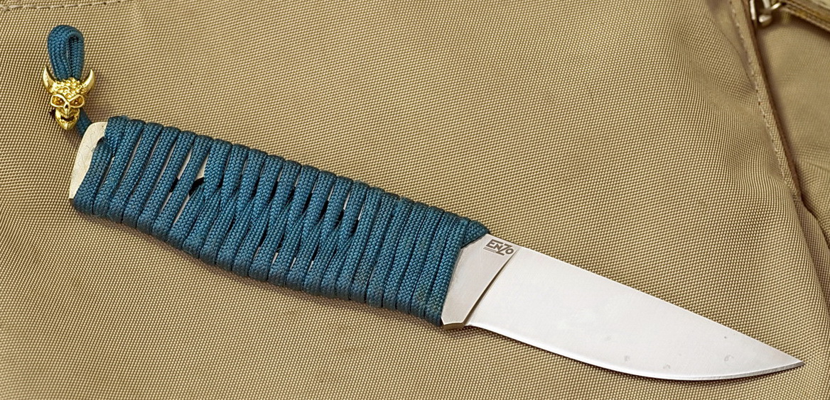

ага...... :mrgreen: обязательо надо!!!
А Пикниковый - КЛАСС !!! Действительно, ассоциации с Конан-Дойлем.... :D
