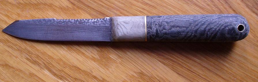

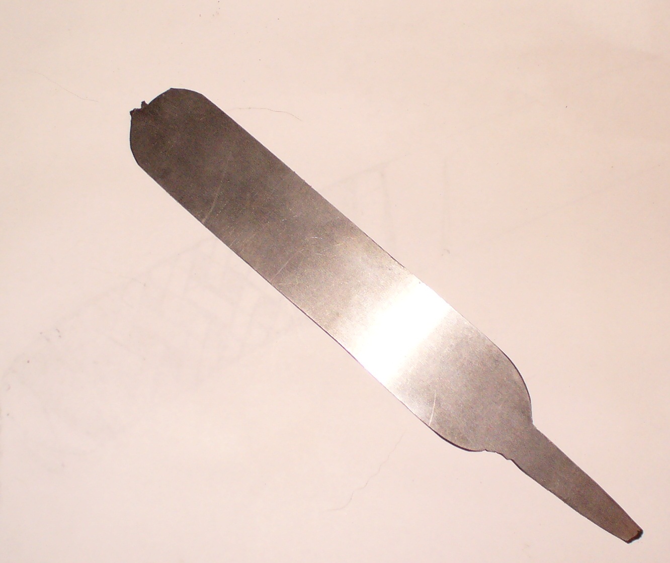

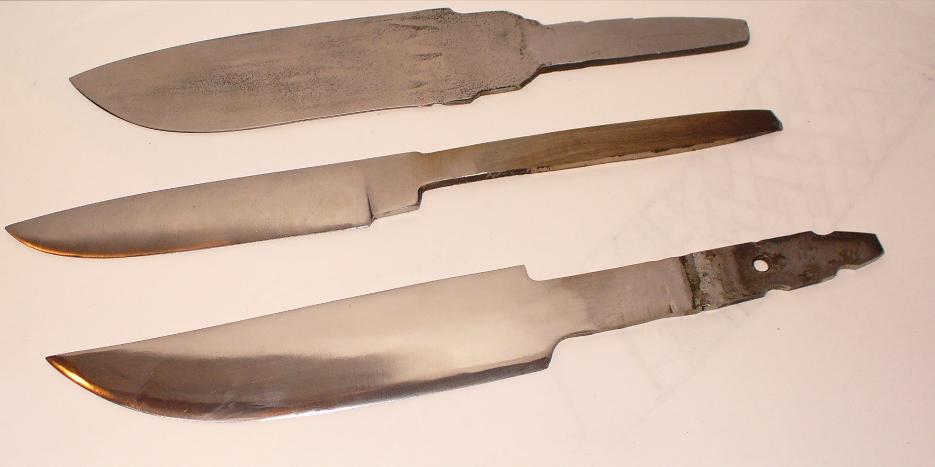

Вот слесарю потихоньку пока долгострой клеится. :lol:
Сверху вниз.
1 поковка от Серёжи (Corg_KND) , отслесарен и протравлен, странное железо, :roll: солью травится плохо, много хрома. сначала отполировал, потом передумал, уж больно царапучая, напильник берет.твердость примерно 56, навскидку.
2 переслесаренный из ужоса микартового,наконец то руки дошли разобрать его, сталь 95х18 ручная ковка, твердость 58, вот я его замучил, уже 3 раз редактирую, вот не хотел же этот клинок покупать :mrgreen:
3 переслесаренный из совковой поковки толи из клапана, толи из подщипника,напильник еле цепляет, отличная сталюка, злая, примерная твёрдость 58-60.
P1050466.JPG [ 337.51 КБ | Просмотров: 4784 ]
P1050484.JPG [ 219.06 КБ | Просмотров: 4784 ]
P1030209.JPG [ 62.68 КБ | Просмотров: 4784 ]

как я вижу что спуски только на посередине который получились, или у других они в хвостовик уходят?
 Заголовок сообщения: Re: попытки спусков на лшм
СообщениеДобавлено: Ср июл 21, 2010 15:22
ПШМ не идеал, но при определенном терпении сделать спуски можно. Хотя, я пока только переслесаривал, с нуля, с поковки еще не заморачивался...
Кстати, обычно я наждаком еще помогаю - подготавливаю, снимаю металл где возможно, им побыстрее будет.
По моему опыту лучше всего работать на наждачной бумаге 60 или 80 - если ставить мельче, лента начинает сильно тащить клинок за собою, становится трудно работать.
Переход спуски-рикассо на ПШМ трудно идеально сделать - может быть, даже невозможно. Имеет смысл надфилем алмазным помогать.
По фоткам судить, конечно, трудно. Два верхних вполне, а на нижнем, совковом, терпение, кажется, закончилось - судя по толстой линзе на РК? :wink:
СообщениеДобавлено: Ср июл 21, 2010 17:11
Это специально так :wink: , что б никто на него глаз не ложил, а то я опять без ножа :(
