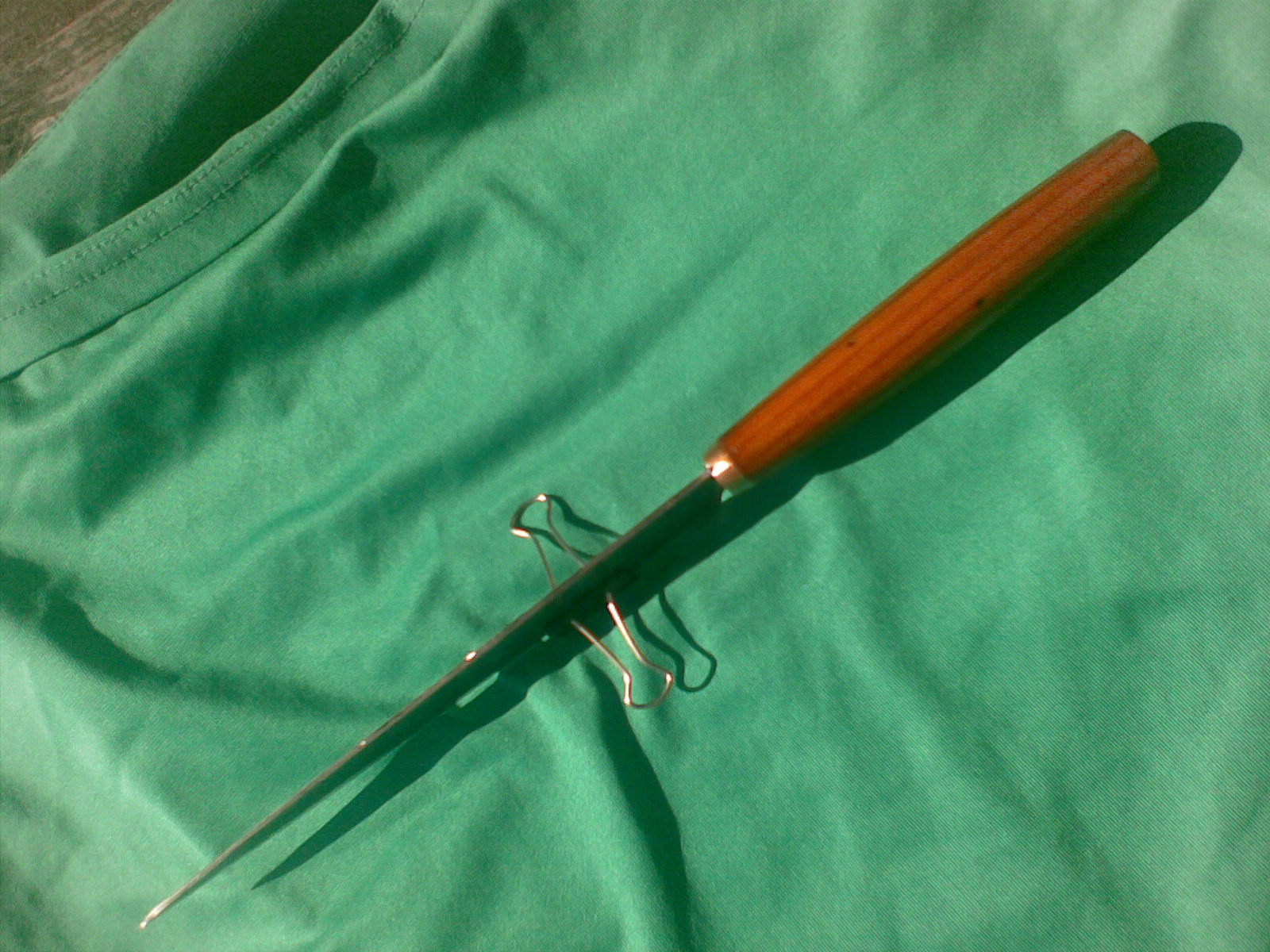

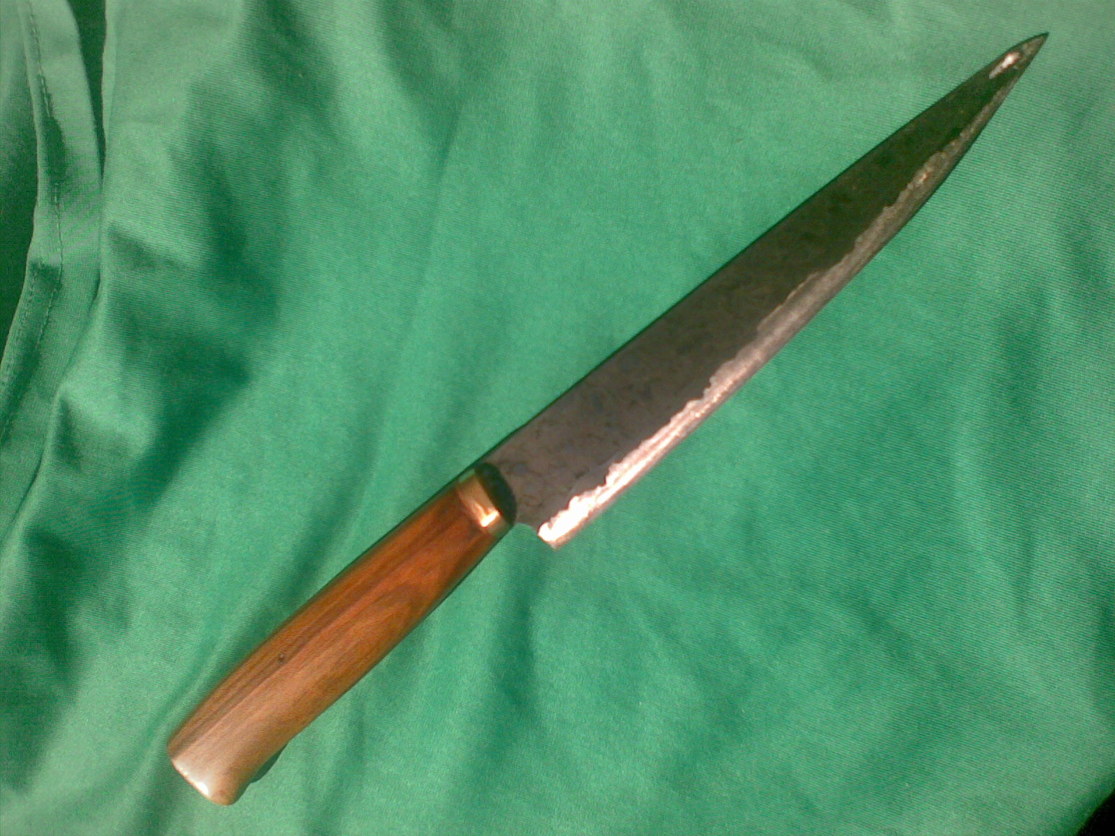

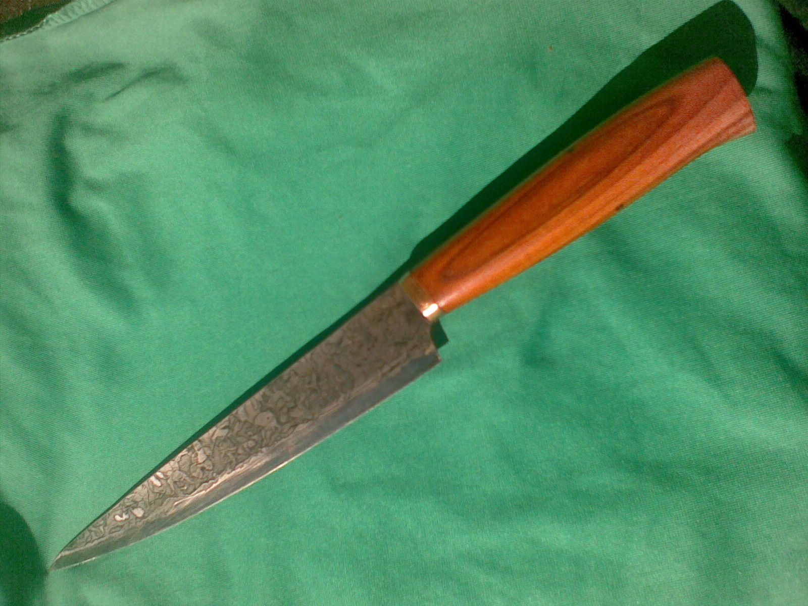

Приветствую уважаемых сопалатников, давненько я сдесь не показывался, почти не мастерил. Для подруги смастерил ножик кухонный, железка от пилы механической, деревяха от сливы садовой, ТТХ клин 185-32-2 рукоять 125-27-19. Спуски линза почти в ноль.
Принимаю табуреты только из экзотических деревьев.:)

Вещь! вывереная форма,травление в тему,деревяха красивая.
Главное научить пользователя его вытирать :mrgreen:

Интересно, на долго его хватит при всадном монтаже? :roll: Как правило на долго не хватает, сталь в районе стыка быстро устаёт.....В целом понравился, но мне кажется такой острый кончик клинка, не оправдан при такой длинне, явно им не будут глазки в картофеле выковыривать.

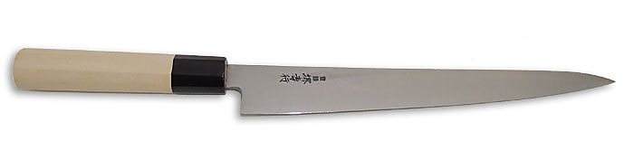

скорее Sujihiki :mrgreen:

Во, у этого немного носик опущен, именно это и имел ввиду.

Всадному монтажу ничего не будет, проверено не одним кухонником и кучей работяг в лесу. А острие не мешает, в крайнем случае переточу если хозяйка попросит.

А спуски не низковаты? При толщине в 2 мм?
За ножик респект, очень кухонный, мне самому такие параметры ножа (размеры-форма) очень нравятся, правда пользую Трамонтину :D :D :D

Для себя конечно спуски повыше сделал бы, а для неопытного пользователя запас прочности не повредит.

Не знаю, мне как и alex-wolffу размеры внушают сомнения. Сначала рукоять показалась очень узкой (а соответственно, ширина хвостовика довольно рискованной). Ну и кончик тонким - быстрорез, все-таки. Но потом, как посмотрел на размеры клинка, на счет хвостовика, вроде, стало понятно, а на счет длинны и формы кончика - нет. Но я, конечно, от кухни далек, этим делом не увлекаюсь, и по функциональности кухонных гигантов каких-либо суждений делать не буду - ну, профан в этом деле. Просто мне казалось, что народ из быстрореза старается что-то умеренное делать по длинне и бережется его ломкости. Но кухонник, конечно, не туристический-рабочий нож, на нем нагрузки совсем другие. :?
А сама работа - вполне на уровне, понравилась. Действительно, учитывая японский опыт, может и надо быстрорез на кухню использовать! :)

Нож понравился в целом,но не очень ясны его задачи на кухне?

Всем спасибо. Быстрорез на кухне работает очень хорошо, у меня на кухне похожий нож но из полотна 1.3мм работал несколько лет, сломался изза косяка при монтаже и изза варварских условий быта.:) если не варить его в посудомойке, не рубить кости и не бросать в одну кучу с вилками, будет долго радовать хозяина. Острие такое сделал без умысла, просто нравится, да и нож будет на кухне универсальным, чтобы не метаться в поисках тонкого ножика, а использовать тот что в руках.
