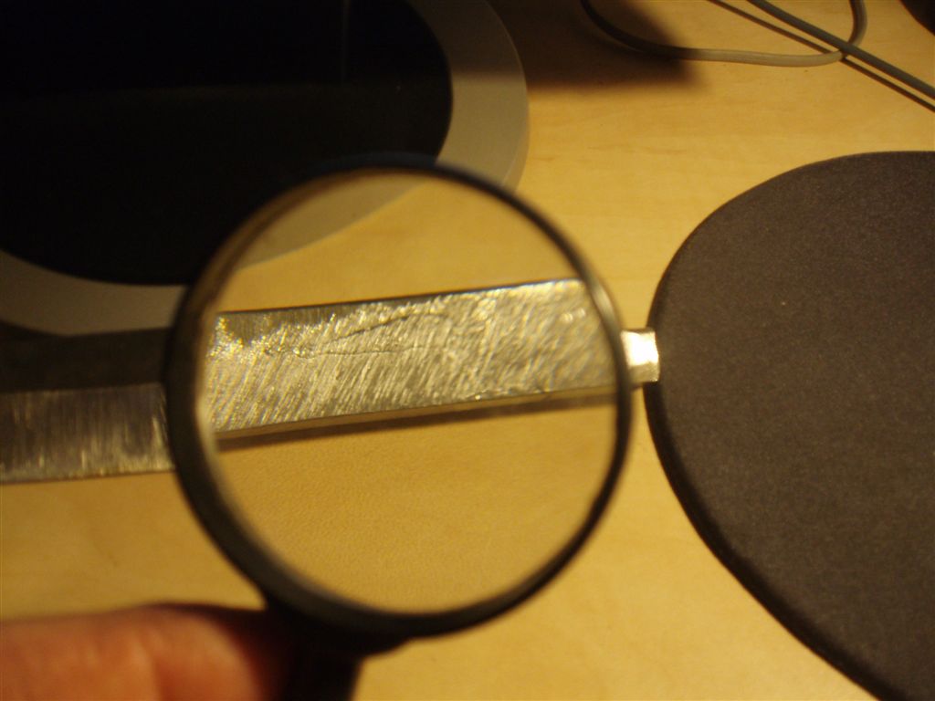

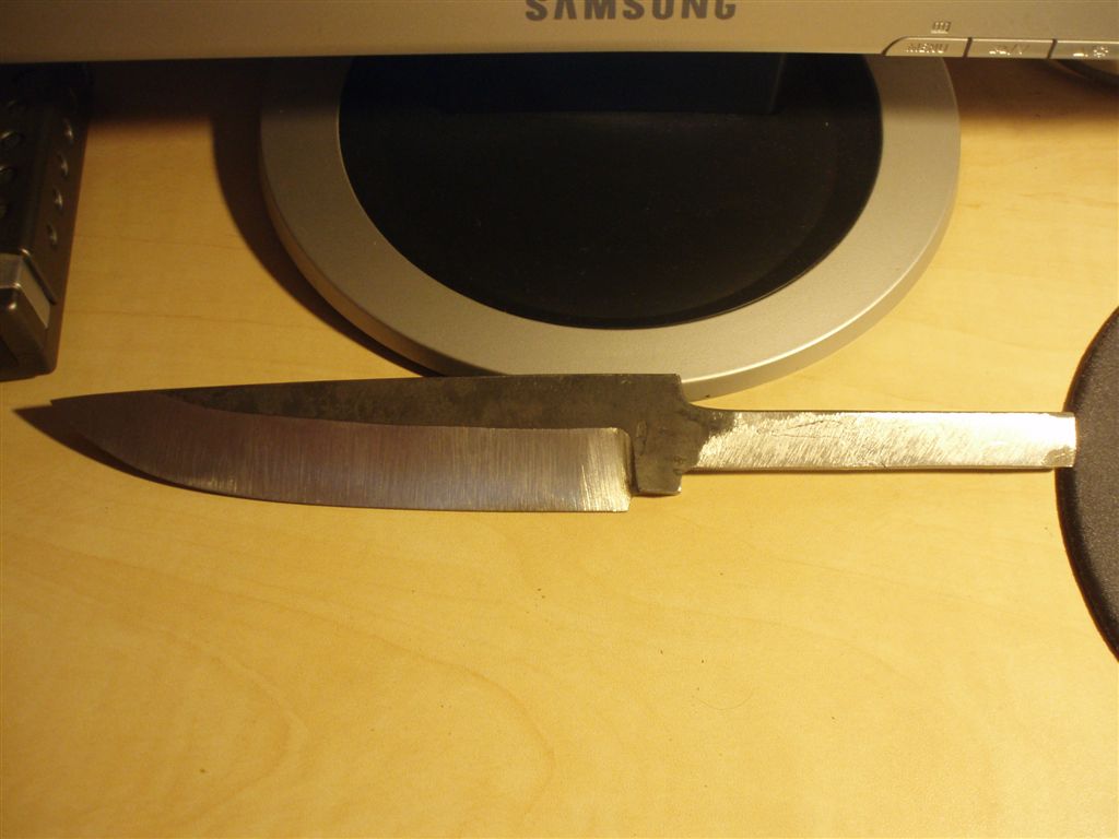

Выковали из D2 по моему эскизу клинок . Пока не закален .При обработке хвостовика обнаружил трещину .Оказалось , что кузнец приварил перед ковкой к куску D2 пруток простого железа , а потом оставил его часть как хвостовик .Разница в металлах при нагреве , вероятно, и привела к появлению напряжения и трещине.
Нет проблем зачистить и проварить трещину или просто отрезать и приварить новый хвостовик , но возник теоретический вопрос . Делать это до или после закалки ? Опросил сегодня несколько человек . Мнения разошлись .

Оставь как есть.
 Заголовок сообщения: Re: Вопрос по сварке хвостовика
СообщениеДобавлено: Ср авг 04, 2010 22:42
Оставь как есть.
Вот именно. Тем более трещинка на конце хвостовика а не на стыке,( или я не правильно фото понял?) стало быть на жескость не повлияет, да и зальется клеем, и напряжения ужо не будет.
А если всё таки есть необходимость варить, лучше до термички, иначе потом запарно будет варить не испортив закалку.имхо само сабой. после закалки если варить, клин в ряпку и обильно поливать водой....как то так.
СообщениеДобавлено: Ср авг 04, 2010 22:49
Канэчна как есть...Ибо если делать по технологии, то заварить, отжечь (снять напряжения после сварки), закалить и отпустить.
А клиночек ничего так, симпатичный..... :)

Спасибо , суперстар ! :mrgreen: С этим случаем понятно , а как вообще ? Да , и какая сварка лучше СО2 или электродом из нержи ?( автомат с аргоновой средой не предлагать )

Если нет возможности той что в скобках :D то паять твердым припоем :wink:(болдьшая часть ножевых сталей не подлежит сварке :( )
СообщениеДобавлено: Ср авг 04, 2010 23:24
Если варить, то до, конечно. Если после - то заново повторять весь цикл.
