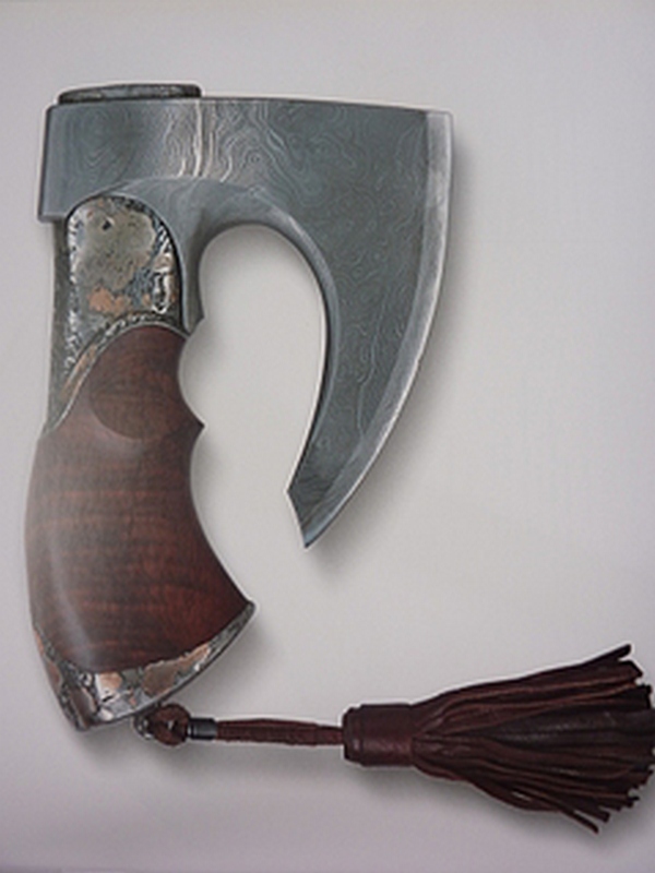

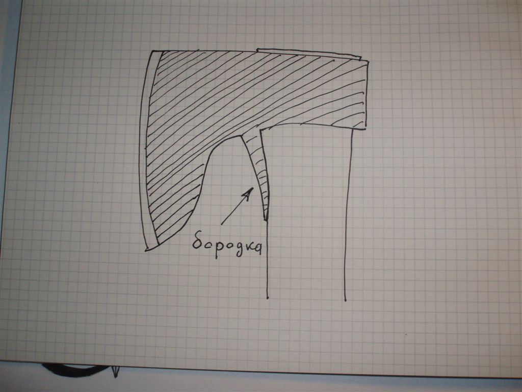

Вот - часть топора защищающая топорище

На картинке виден весь топор со всеми частями.
А можно как-то (например в Paint) обвести часть топора о которой идет речь?

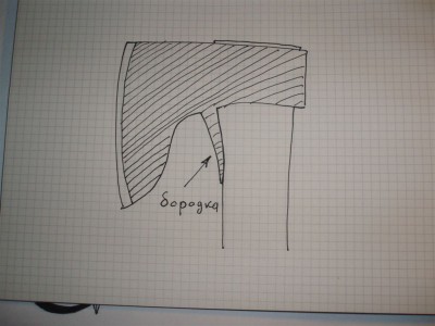

Меня обогнали , спасибо ! :D Термин из журнала Прорез №4 2008 стр. 54 .

Ага, теперь понятно. И очень наглядно. Спасибо.
