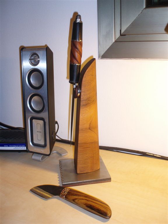

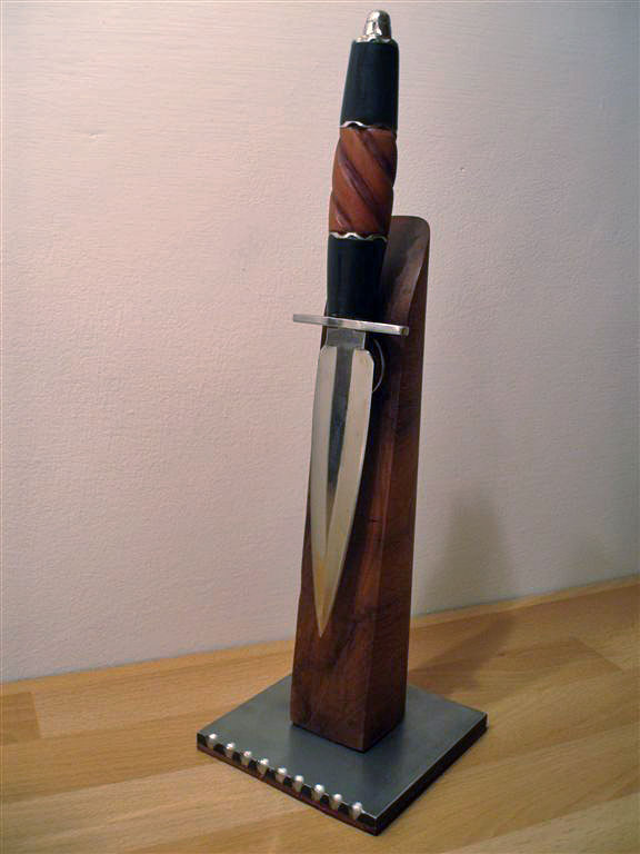

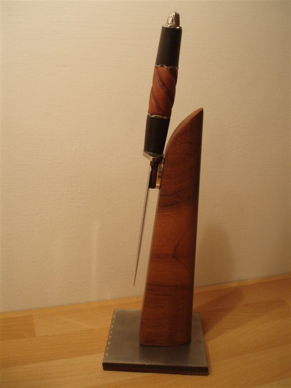

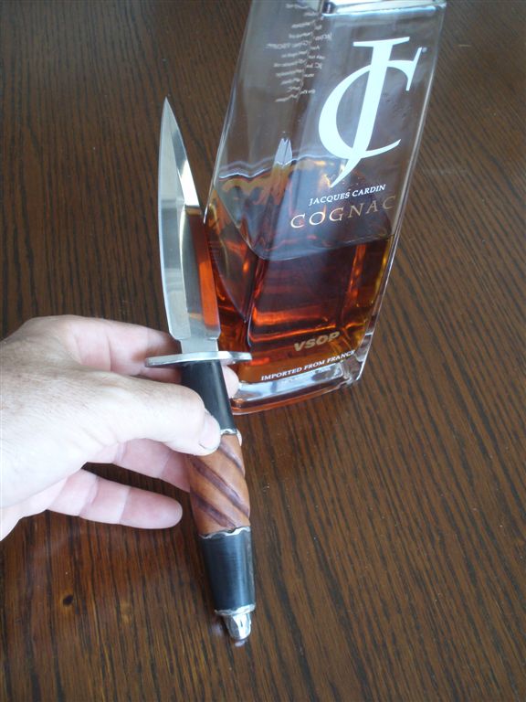

Год назад замутил я тему о настольных ножах .Тогда я показал нож - пушку с моего стола и " Литовские мотивы " со стола жены .

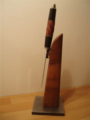

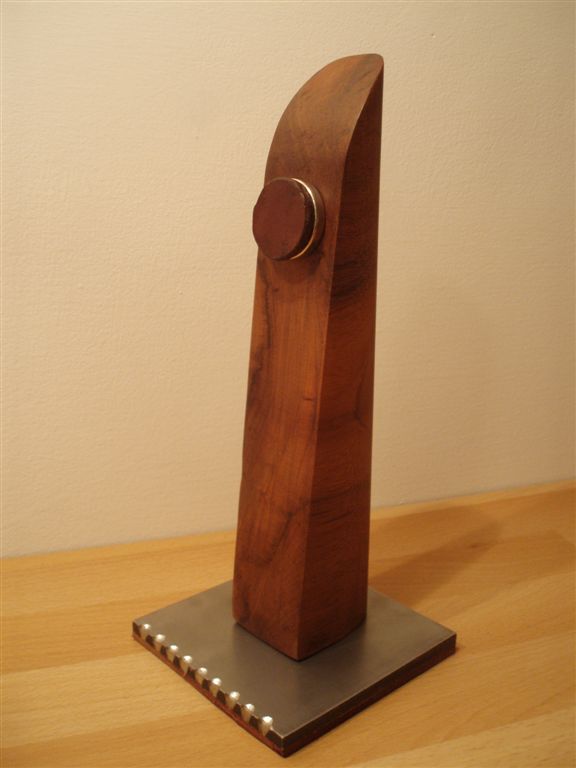

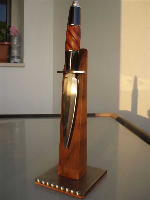

А вот кинжальчик с подставкой на стол сыну .Основание для устойчивости из нержи 7 мм ( снизу подклеена кожа ),"обелиск " :D из махагони . Магнит с наклееной кожей .Сначала хотел утопить магнит в дерево , но потом захотелось кинжал " парящий " в воздухе .
bs 031.jpg [ 43.01 КБ | Просмотров: 8560 ]
bs 030.jpg [ 39.79 КБ | Просмотров: 8560 ]
bs 032.jpg [ 43.79 КБ | Просмотров: 8560 ]
bs 026.jpg [ 56.7 КБ | Просмотров: 8560 ]

Подставочка под стать кинжалу. Чувствую что хорошо получилось.
Пытаюсь представить какое оно все в реале.
bs 031.jpg [ 64.79 КБ | Просмотров: 8545 ]
Конечно никакой фоткой не показать всей прелести хорошей вещи.

Приятный нож получился - чтож, надо было похвастаться. Вижу, "лазерное чернение" удалось.
Подставка хорошо задумана - смотрится отлично. К тому же, нож так и просится в руки. Надеюсь, подставку не приходится удерживать второй рукой, когда нож берешь?
И последнее, сын не будет ножиком баловаться? Мне было бы трудно удержаться. :mrgreen:

По подставке . Не первый раз с удивлением замечаю , что мы с вами мыслим в одном направлении . :D Толщину кожи , наклееной на магните, подбирал именно из условия обеспечить " отрыв " ножа от магнита без удержания подставки другой рукой .

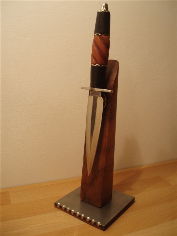

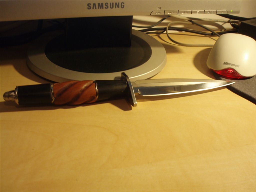

Вот для затравки . :mrgreen:
bs 019.jpg [ 77.06 КБ | Просмотров: 8490 ]
bs 022.jpg [ 73.44 КБ | Просмотров: 8490 ]

Хы))))))))Я другое скажу.Видел в Атланте недавно на шоу магнитные подставки от Бокер.Магниты прячутся под шпоном.Итого имеем с виду обычный полированый деревянный брус на котором держатся ножи без видимых магнитов.
И мммм....там на кинжале,кстати, очень глубокая винтовая царапина сверху до низу вставки рукояти идёт))))
