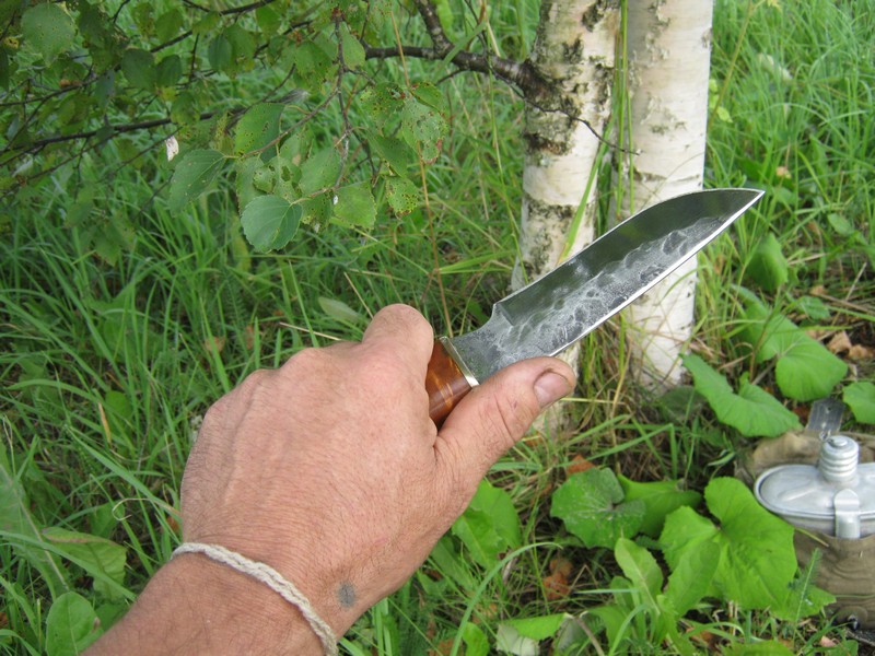

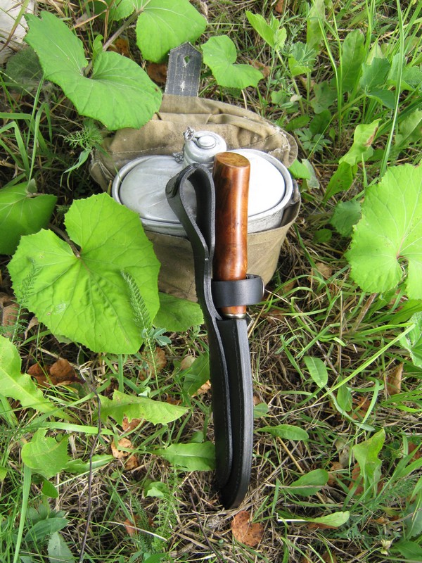

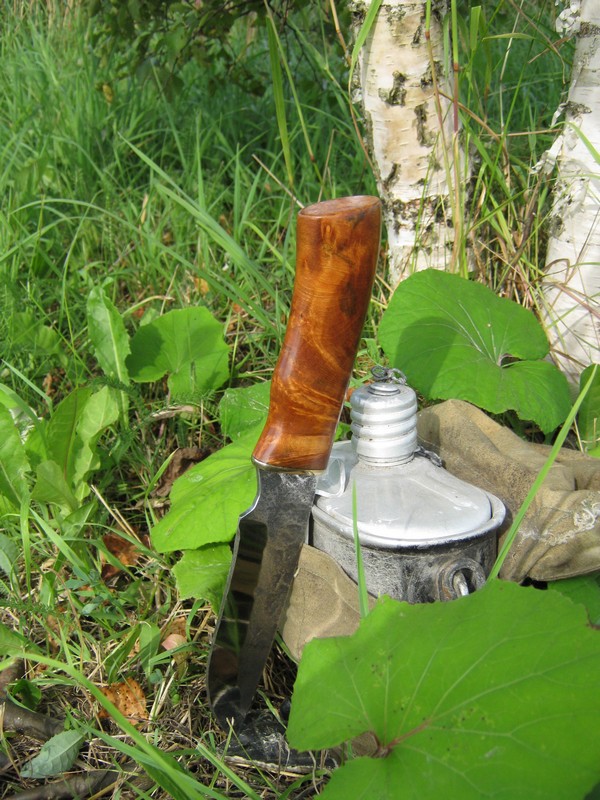

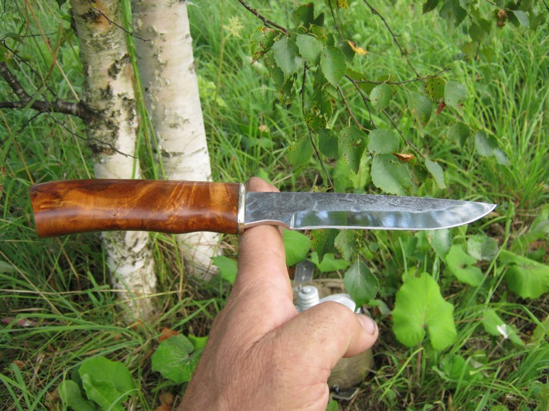

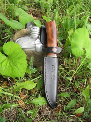

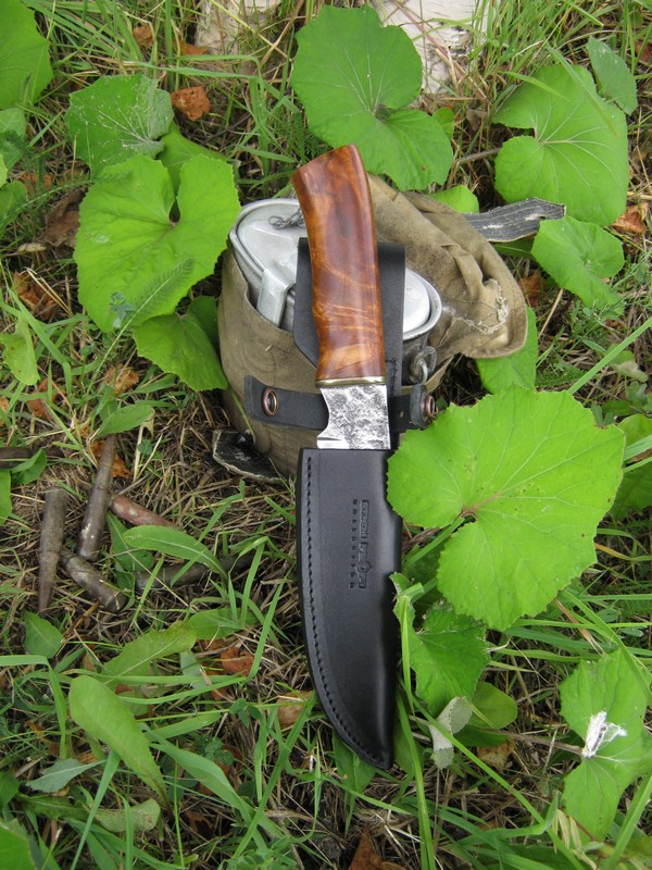

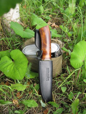

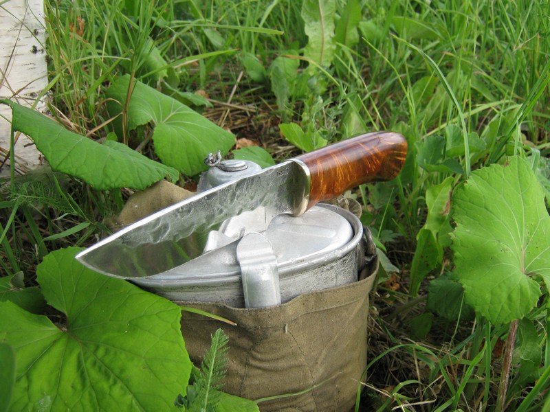

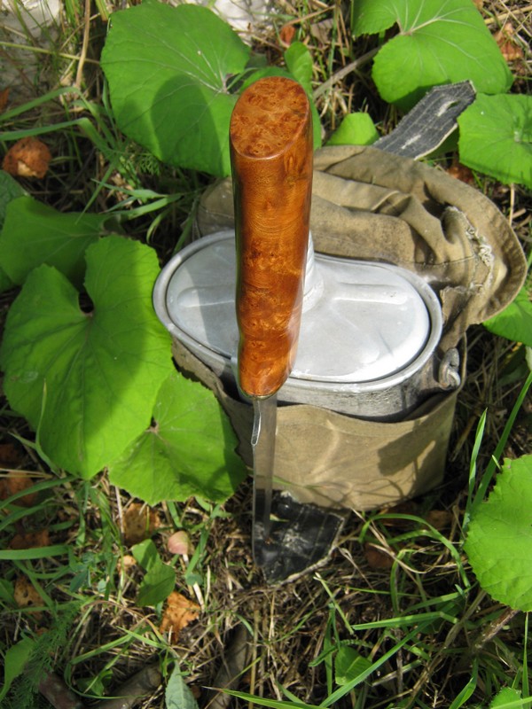

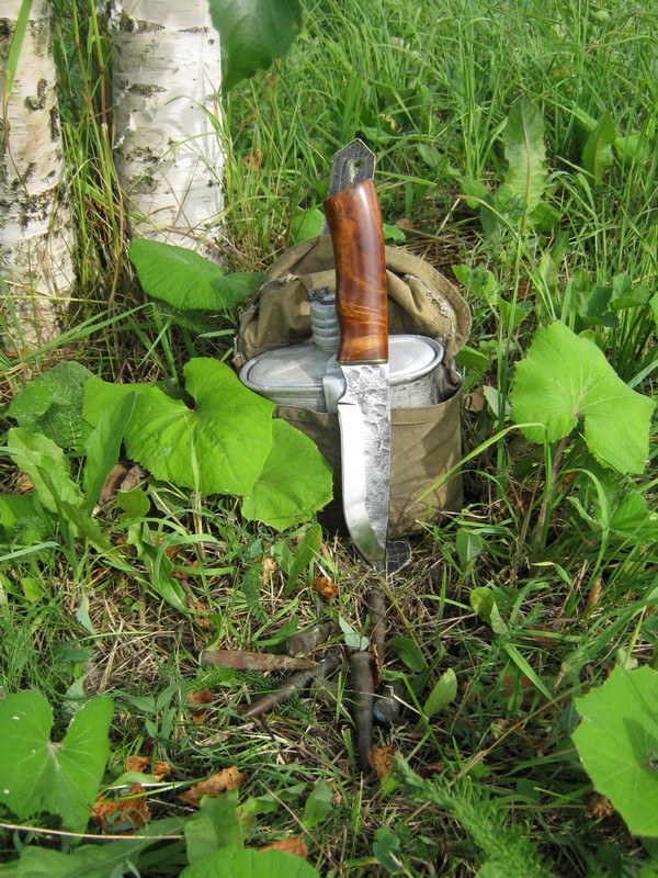

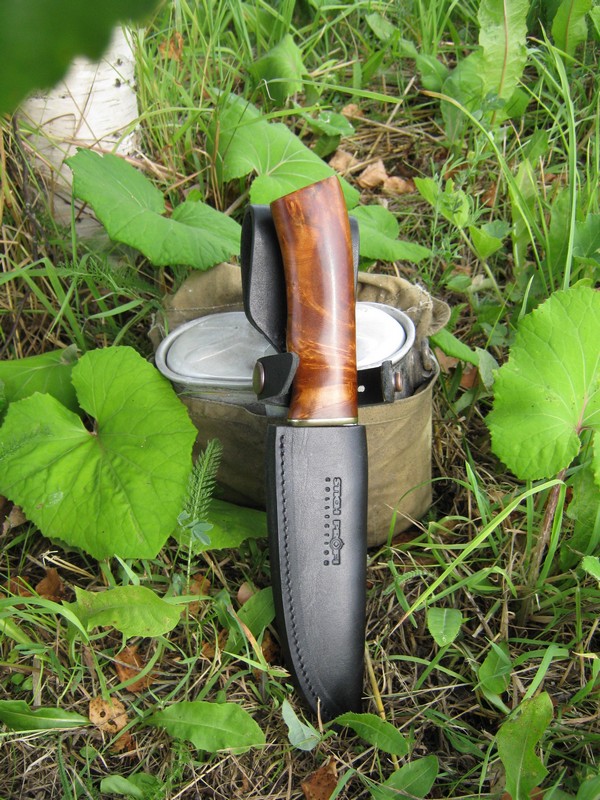

Добрый вечер! Решил показать свой нож, недавно сделан другу охотнику.
Клин кузнеца Марушина 95Х18 кованая. 140*34*3
Рукоять бронза,кап клёна тонированый .120*22-26*32.Пропитка масло для полка,
Schaftol,шеллак.
Назвал " Меченый", потому что в процессе обработки внутри капа оказалось чёрное
пятно, пришлось подтонировать слегка.Клинок очень резучий,мне уже руку слегка чирканул.
Решил волос побрить на руке,в итоге лишний шрам :lol: . Ножны не мои- покупные, на всякий случай
вставил фотку для наглядности.
Ну и фотоотчёт-
действительно - резучий и точится тяжко
формы рукояти и фактура дерева прекрасные
... а дамаск от того же кузнеца отвратный ...
поддерживаю!

Красава :D ! за ножны не зачот :D ! выкинуть и сл\делать самому !
зы ... за ваш клин не знаю - а дамаск от того же кузнеца отвратный ...
Спасибо за отзыв. Про ножны согласен но больно приглянулись другу такие, ну а теперь"
..поздняк метаться" Нож уже далеко.Про дамаск не знаю ,но этот клин мне понравился.

Мне нож очень понравился. А ножны действительно никакие...

Что значит "никакие" ? Хорошие качественные ножны. Просто в них нет индивидуальности.

Нож понравился, сюрьезный. В ножнах не плохо смотрится. :wink:

Нож хорошо получился. И к чему придраться не знаю - разве что к больстеру, совсем его не видно что-то. Может тонковат - тогда надо было бы повторить его два-три раза через прокладку из фибры, что-ли... А в остальном - все отлично. Ну ножны с кнопкой, не такие удобные как погружные, но в остальном ИМХО выглядят вполне! :wink:

Хороший нож. В следующий раз шейте ножны самостоятельно.

Добрый вечер! Моё мнение- либо делай хорошо ( или стремись к этому) либо даже не начинай- я про ножны .Посылать другу " чё вышло"
сами понимаете...Честно говоря не хотелось показывать ножны . Не моё так- не моё.Но, как на духу , на мой взгляд, они по крайней мере
не мешают друг другу. Ножны шил для своих клинков, но выставлять их их , считаю , пока .... преждевременно и ....короче бум набивать руку.
Согласен на 100%. Была вначале задумка сделать именно такой больстер - с проставками, но потом решил пусть кап клёна правит бал .
Впервую очередь исходя из того что охота в основном у друга зимняя ,ну и дерево, сами понимаете, руку грееет.Поэтому хотелось создать побольше комфорта в руке. Удалось или нет - узнаю от Серёги.
Да , за всей неприглядностью, ножны пошиты очень даже качественно..

Рукоять чем тонировали ?
Пропитал 2 раза оружейным маслом Schaftol. Оно 3 видов , я пропитал с оттенком красного дерева.

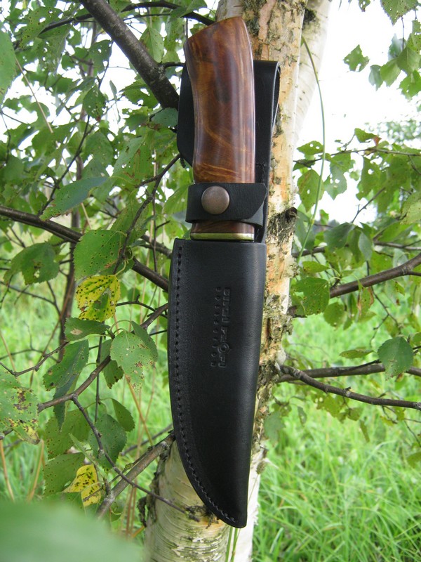

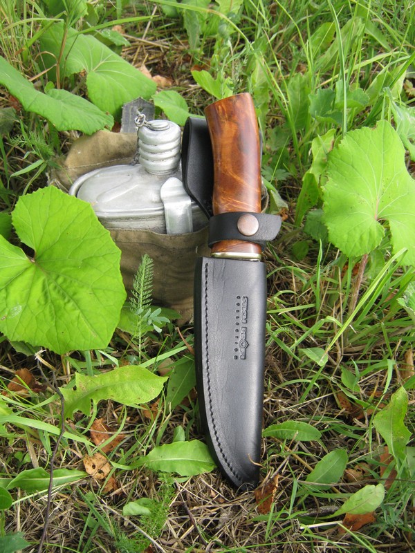

Очень хотелось бы узнать почему "никакие" :?: Ессно кроме того ,что пошиты не мной,пошиты ,кстати очень даже ничего..Для полного представления ещё чуток фоток .Что не так?
Лично мое мнение: ножны смотрятся слишком дешевыми с этим ножом. Никого не хотел обидеть...

Да какие могут быть обиды , сам понимаю что ноженки тоже должны быть свои.Но уж в этот раз не судьба.Кроме ширпотреба,минусов в них нет,кожа и покраска хорошие,прострочены на 5+,размер тютелька в тютельку.
