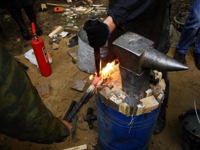

Привет Всем!Вчера был на семинаре http://metalbook.info/event.php?event_id=9 ,Наших не увидел :wink: полезно былобы тем кто хотелбы оборудовать мини кузню на даче

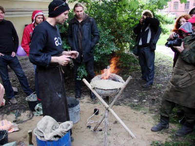

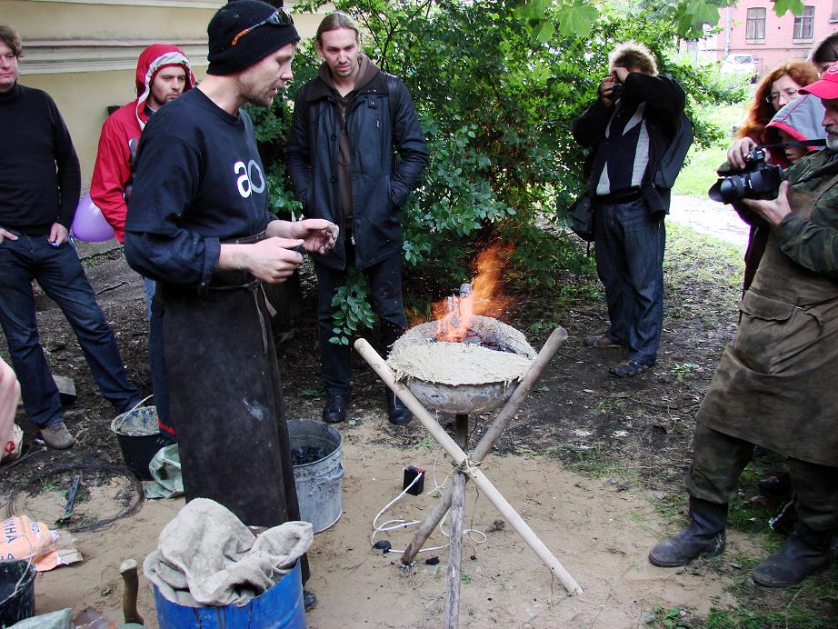

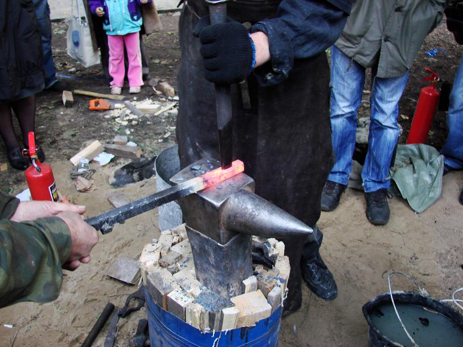

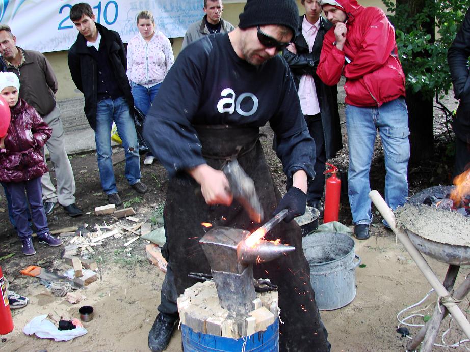

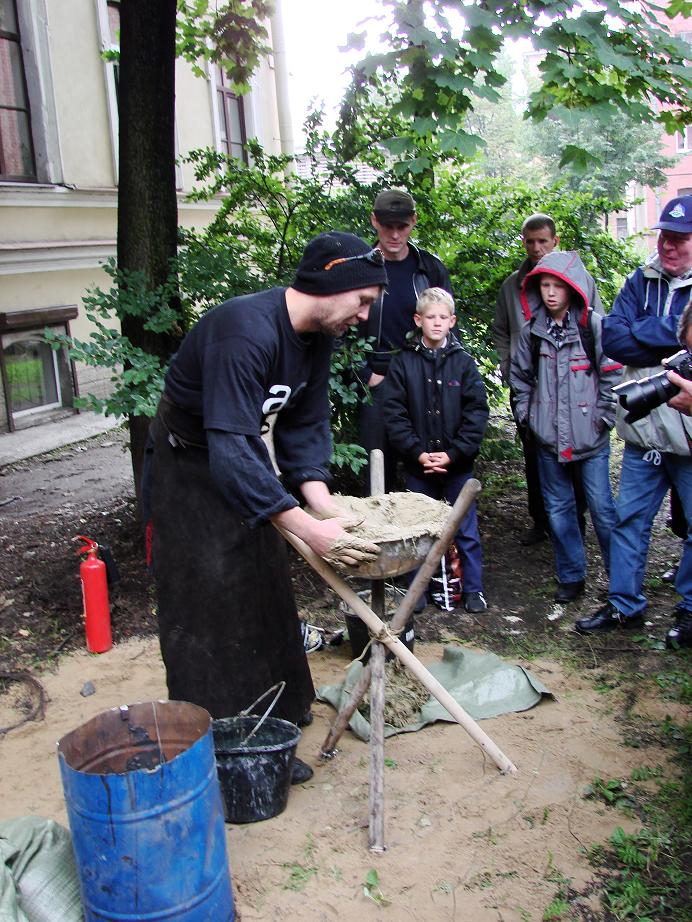

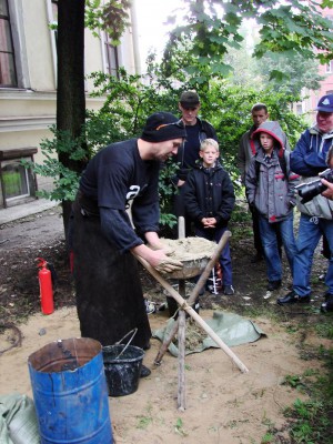

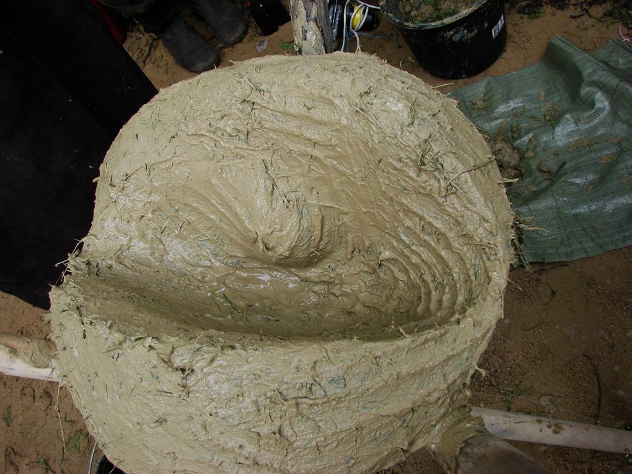

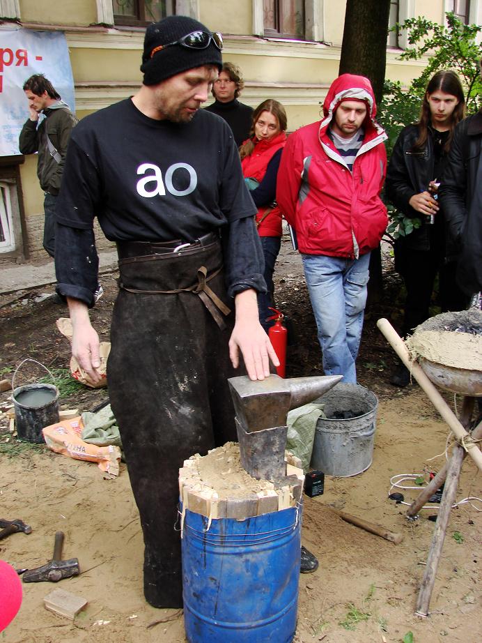

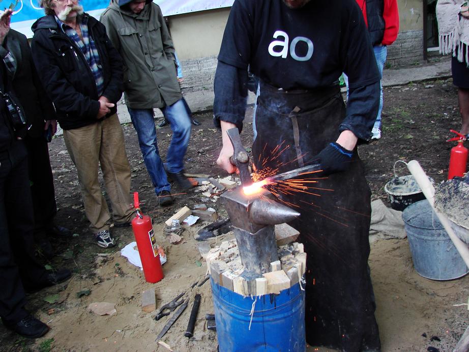

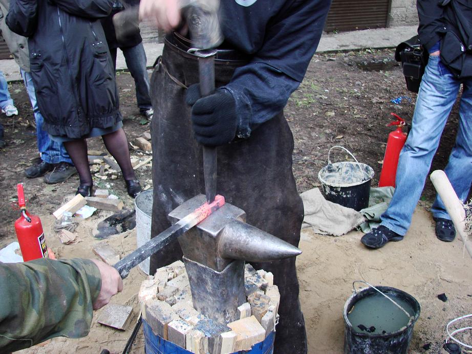

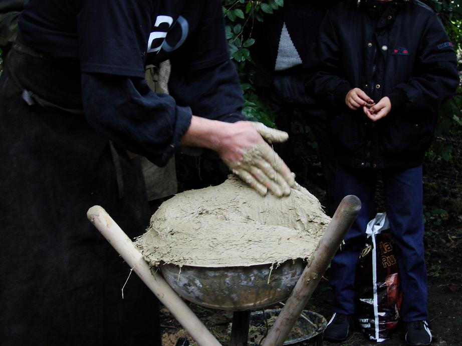

Деда Дима,состав фигни из которой горн(?) вымазан,что к нему подключено проводами,в бочке с наковальней кроме брусков есть наполнитель? и почему они на последней фотке по деревяшкам бьют?
Вот, кстати, тоже подумал, что бочка не самый лучший способ обжать пакет брусков для крепления наковальни. Думается мне (я ж теоретик :mrgreen: ), что при сильных ударах молотом бочка может просто порваться, там же железка тонкая. ИМХО, по верху надо было б еще обручем стянуть для большей крепости 8)
Там проволока намотана :mrgreen:

СообщениеДобавлено: Вс сен 05, 2010 13:46
Обычная глина с травой(арматура),улитка от печки трактора,песок,на деревяшке заканчивают прошивку отверстия

СообщениеДобавлено: Вс сен 05, 2010 13:51
Глина,без цемента? они кочегарить прям на сырую начинают?
 Заголовок сообщения: Re: Семинар
СообщениеДобавлено: Вс сен 05, 2010 13:55
Да и к концу семинара он почти высох,он многоразовый чем чаше работает тем лучше становится,на улице желательно закрывать когда не пользуешся.

СообщениеДобавлено: Вс сен 05, 2010 13:59
Ковка художественных изделий на дереве и деревянными молотками это распространеный прием,в том числе и остывает медленнее.
Вон чё, а я и не понял, что это проволока...все равно обруч есть обруч. Смотрел отчеты кузнецов из Украины (Сергей ссылки давал). Вот там я а фотках и видел колоды, обручем стянутые
