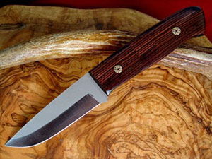

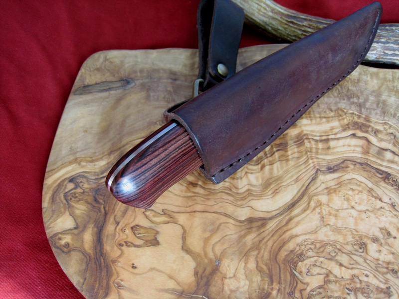

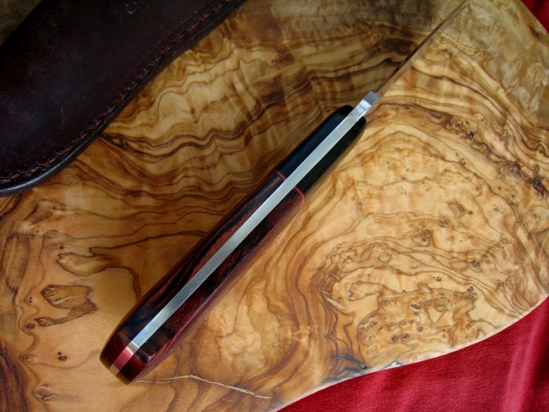

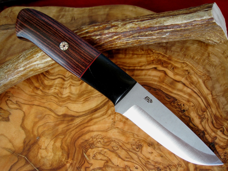

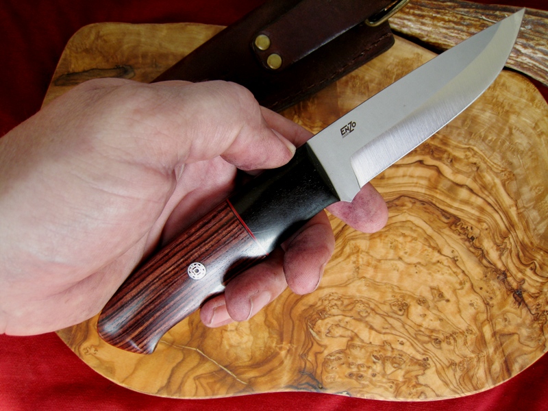

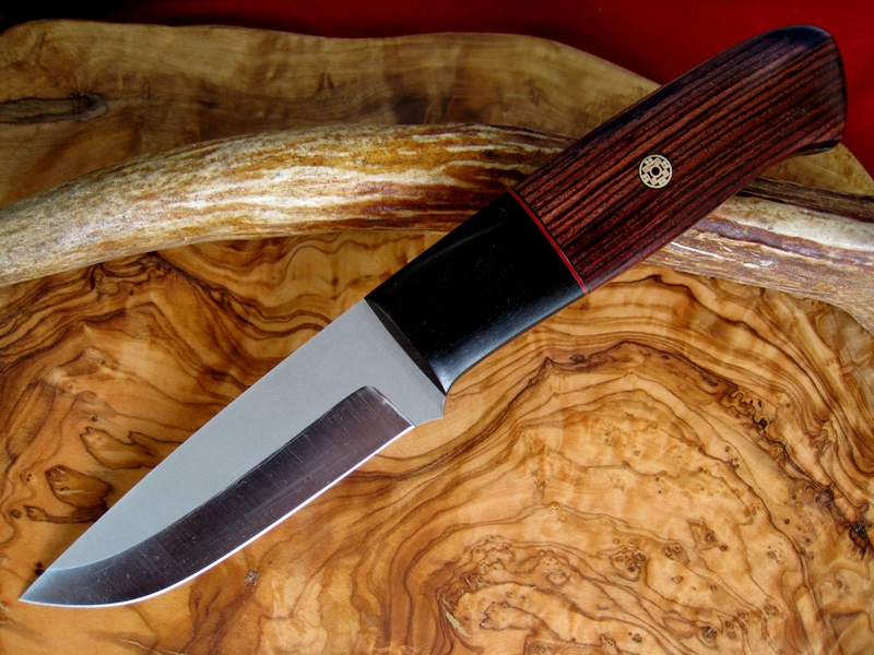

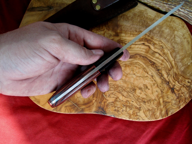

После маленькой разминки на сквозном монтаже, возвращаемся к накладному. :D
Берем клинок Энзо Траппер из стали Д2 http://www.zadi.ru/product_info.php?products_id=19 (95х25х3.6 мм), добавляем немного эбена, кингвуда, фибры и мозаичного пина, дамешиваем на скрытых латунных пинах и СуперХвате, затем удаляем все лишнее, полируем и пропитываем, - и в результате получаем:

На самом деле кингвуд несколько темнее, чем на фотке - так что, нож выглядит еще более консервативно, и более по-рабочему. Кстати, ножи только по-названию все похожи, Энзо... Но, поскольку тут попалась парочка "переходных моделей", различия между клинками довольно значительны. Ну в общем, лучше раз увидеть - сделал еще одну фотку, на этот раз при вечернем освещении.
Спуски на ноже делают его скорее рабочим, универсальным. Поэтому попробовал эбен вместо рога - существенно более твердый материал. Ну и опробовал кингвуд - действительно, смотрится очень интересно и вместе с эбеном получается ИМХО такая классическая комбинация. Мне самому понравилось - рекомендую всем посмотреть вживую, а не на картинке. :mrgreen:

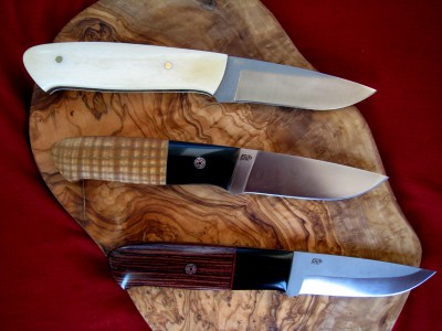

Три тенора , три баритона ,три ножа Сергея и теперь три ножа Андрея . Что тут говорить - красота .Мое предпочтение среднему . :D
А вот представить , что я делаю ножи примерно одного типа , да еще практически один за другим , могу с трудом . :roll: Тут особый характер нужен .
 Заголовок сообщения: Re: Энзо с эбеном и кингвудом.
СообщениеДобавлено: Чт авг 05, 2010 22:56
даа.. средний, в шотландской юбке, конечно красавец!
последний тоже не плох, но не так как предыдущий..

а мне кажется, что ели бы форма рукояти была не прямая, а как на 3-м сверху фото тени от руки сыграли, было бы интересней.............. :)

Все три ножа хороши, но мне больше приглянулся первый :roll:
