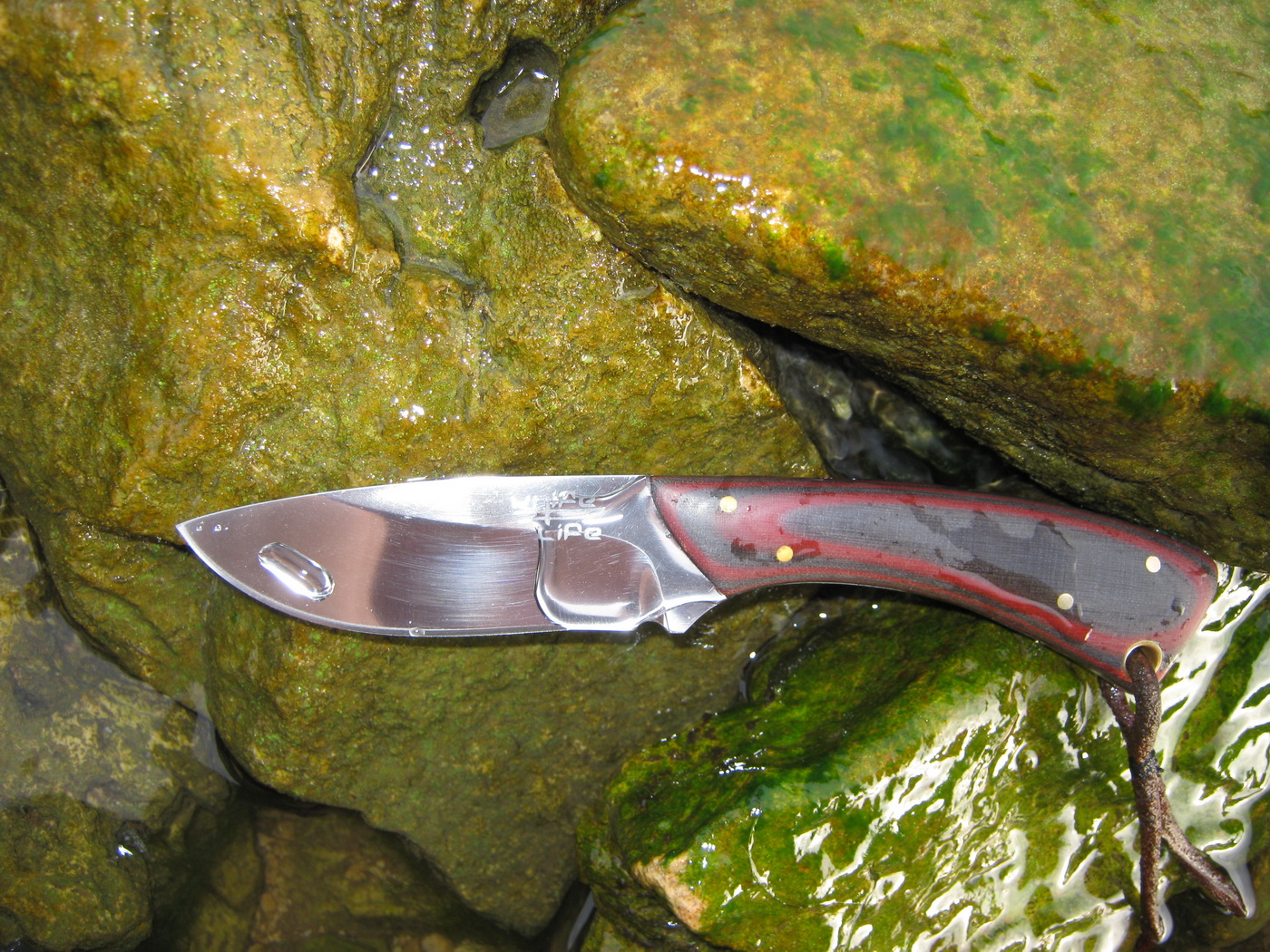

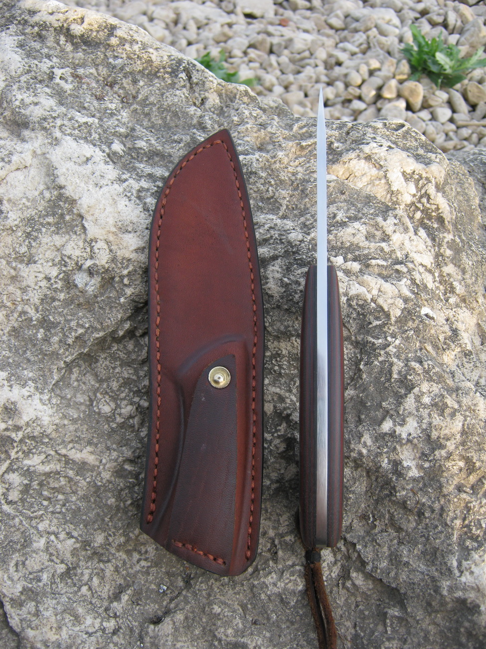

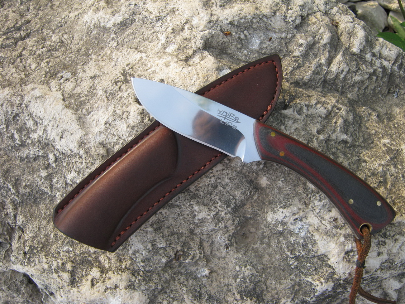

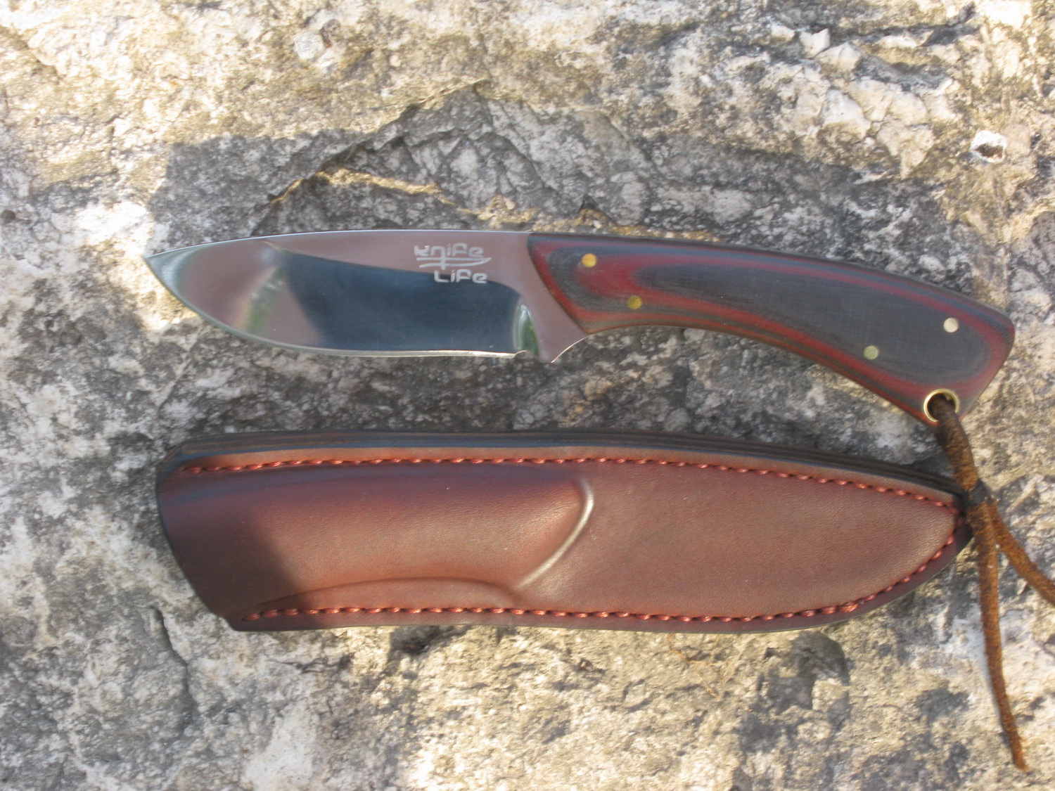

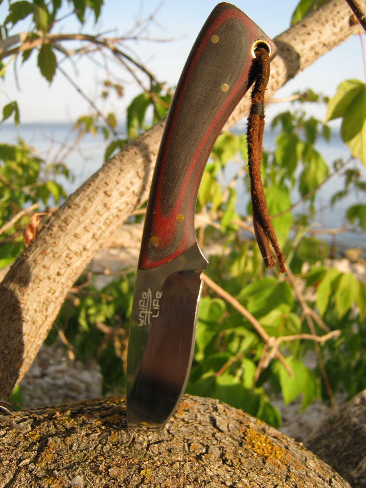

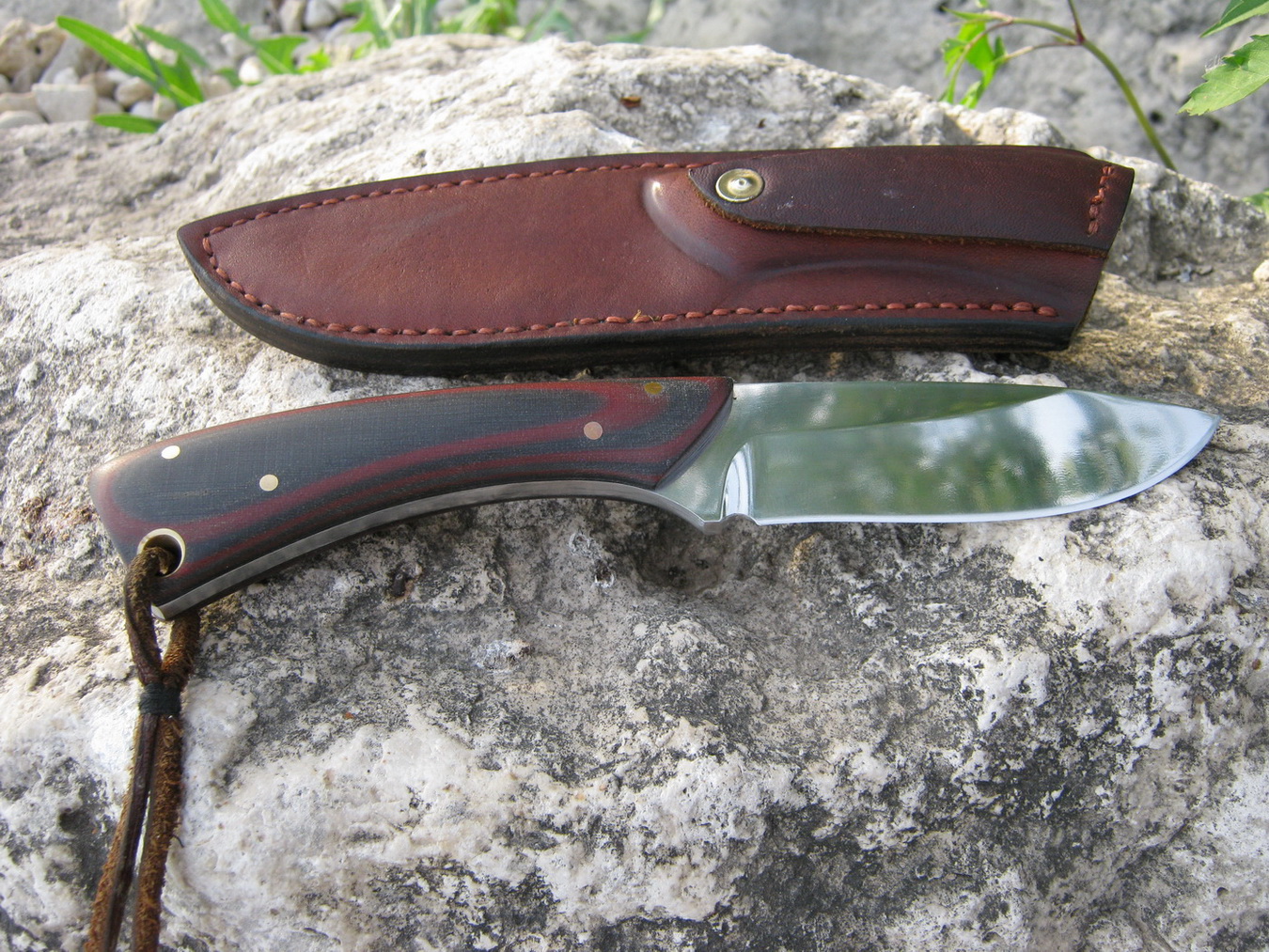

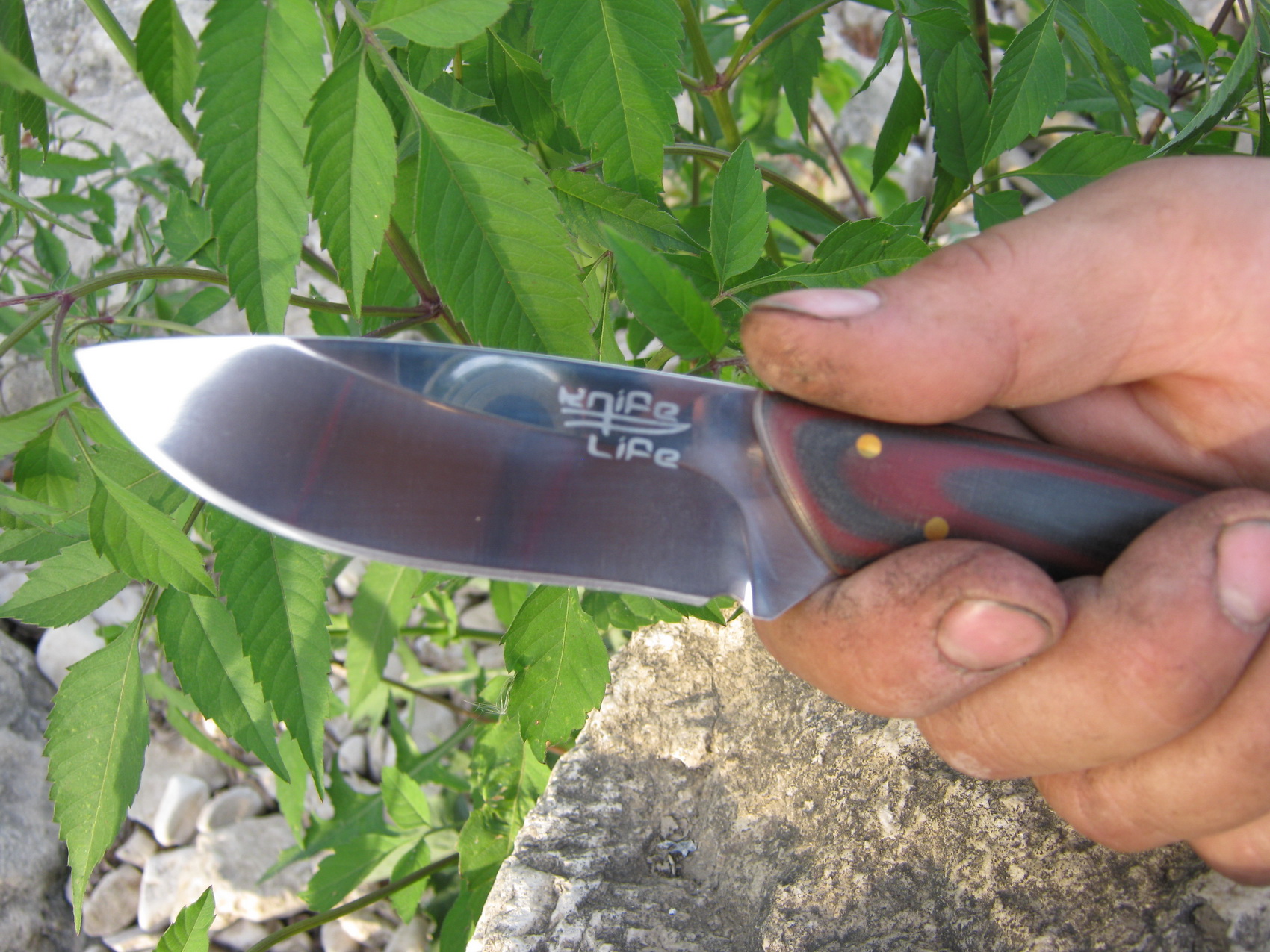

Вот мой нож.
Сталь х12мф.
Длина ножа 201 мм.
Клин 89х30х4 мм. Спуски прямые от боуха. Подвод к РК 0.4 мм.
Ручка льняно-джинцовая микарта. 112 мм.
Ножны чепрак пропитанный ПВА и льнянкой.
Пока не заточан и не сплетён темлячок.

Ай, красава!!! Аймалацца! Привози - дай подержать.... :D

А вот оба ножа...

Я, конечно же, держал в руках. Как и все ножики Лёхи, этот очень душевный. Ладный. Резучий, как и все предыдущие. Каб на Крепыш от РВС, взял, не задумываясь. АП
 Заголовок сообщения: Re: Тольяттинские форумники...
СообщениеДобавлено: Сб июл 17, 2010 21:17
Резучий
Валер, пока не резучий :lol:
Он не продаётся... (такая корова нужна самому...)

оба симатяги, понравились...

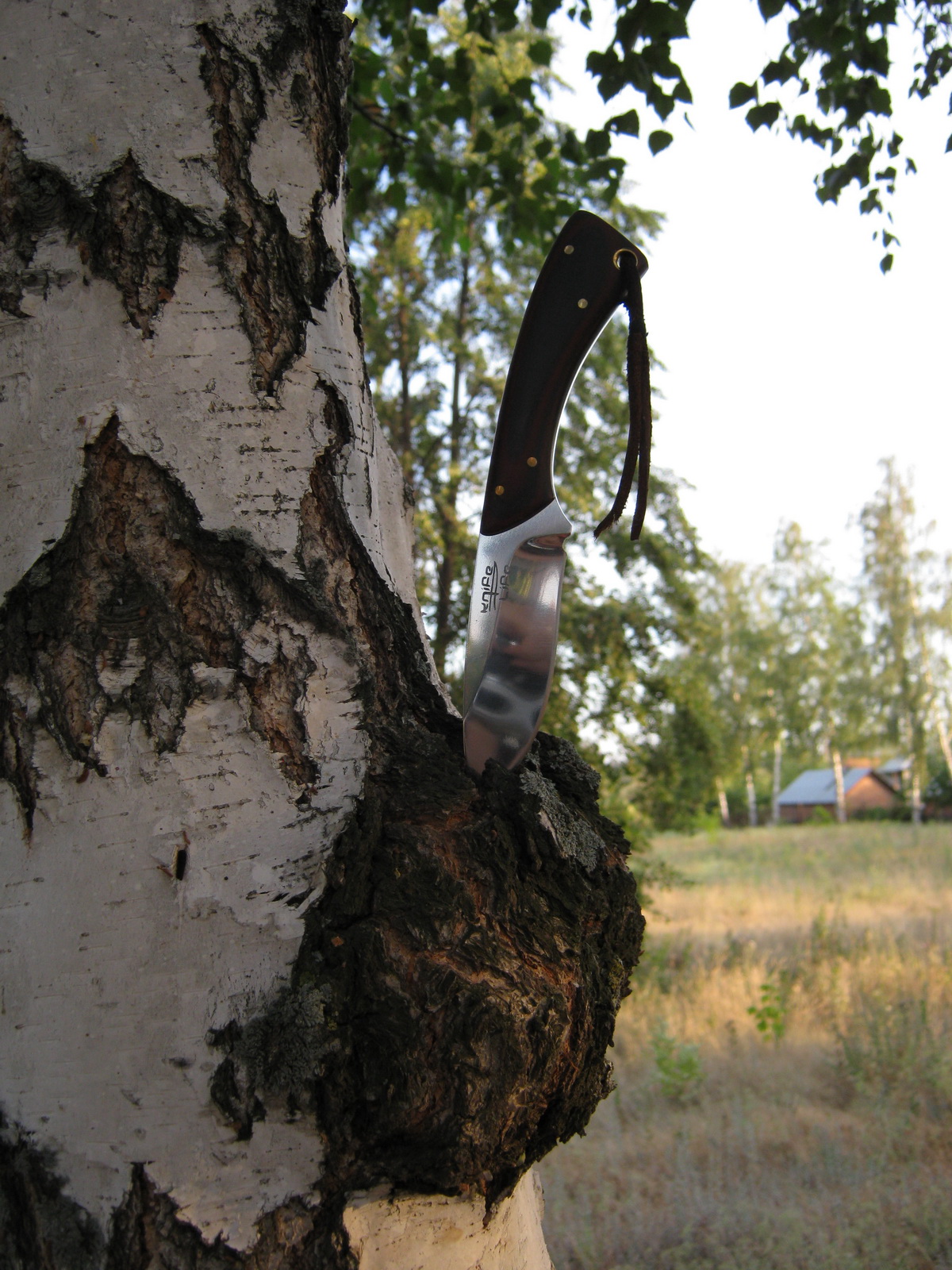

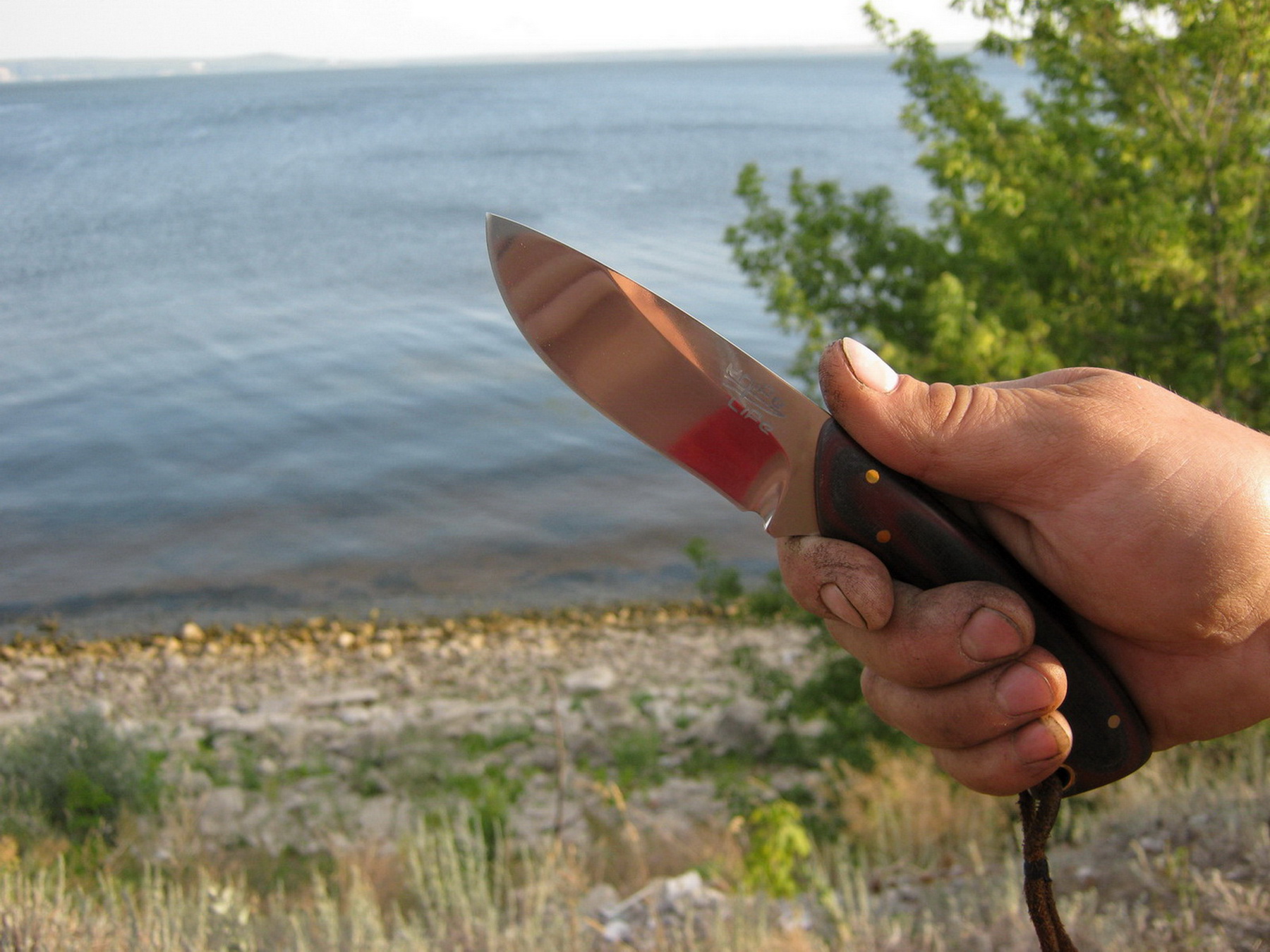

Всем Здравствуйте! А вот мой.
Сталь х12мф, длина ножа 200мм, спуски вогнутые, монтаж накладной штифты+эпоксидка.
Клин 88х29х4. Рукоять 112 толщина 18. Микарта самодельная ткань "меланж"+эпокса.
Ножны: чепрак 3мм пропитка клей ПВА потом льнянка.
Нож заточен.

Пингвинний понравился рукоятью, а самоделкинский клином (спуски, спуски хороши). Ждём продолжения!!!

Леха,Толя,отличная парочка вышла,а ножны ваще суперские.Усложнили мне задачу ребята,надо теперь извернуться так чтоб было хотя бы не хуже.Бум делать,куда деваться то....

Классные ножи получились. И ножны в тему.

Все ножи понравились. Молодцы. Но все же самый первый чуть больше остальных глянулся по фоткам.

Само собой, у него спуски от обуха :) :)

Самоделкинский гармоничнее,и рукоять удобнее.При большой разнице в ширине рукояти у навершия и больстера,при силовом резе рукоять сползает на клинок.
Лёша,а ТО клинков кто делал?
СообщениеДобавлено: Пн июл 19, 2010 17:10
Кузнец, который мне полосы расковывал. Я сам, х12мф не берусь ковать. Уж больно она капризна.
