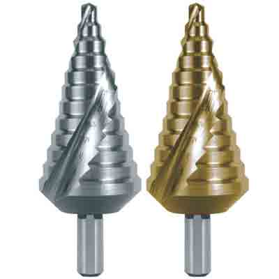

Только класс обработки под подшипник намного выше должен быть :D на фото не сверло и не ступенчатое :lol: это фреза с напровляющей :wink:

Деда чет я фотку не вкурил :shock:
:mrgreen: Попутал, наверное :lol: Это у нас вместо фрез, продають 8)
Компом пользуюсь хуже чем кувалдой :oops: исправил
Дядя Дим, так это только для тонких пластин, любимое сверло, электромантёров, очень удобно в эл.щит цанговые пробки для проводов врезать.
 Заголовок сообщения: Re: Ножи с подшипниками
СообщениеДобавлено: Вт авг 31, 2010 20:09
Только называется этот прибамбас ступенчатым сверлом и не спорь со старым слесарем :lol:
А я и не спорю, отличное СТУПЕНЧАТОЕ сверло в своей категории, сам таким пользовался не раз, вот правда дорого стоит собака.
А у Олега в первом фото, точно фреза, у меня похожие по дереву валяются, с победитовыми пластинами, думаю при желании, можно и цветмет, выбирать, главно чтоб патрон не било. :)
Это точно! На первом фото у Билли показалось вроде как выборка по краям разной глубины :roll:
Да и осевое отверстие должно точно соответствовать внутреннему диаметру подшипника и втулке на сверле (фрезе). Или там есть некоторые допуски-припуски?
