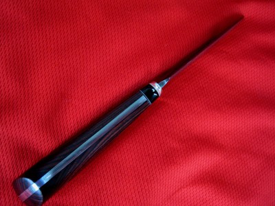

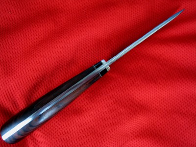

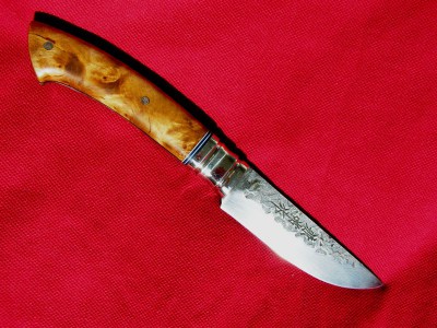

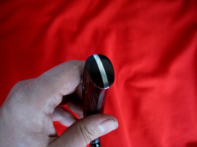

Делал пару лет назад нож с накладным монтажем - из клинка Канетсуне. В середине не помню что - голубая или белая, в обкладках дамаск... Прислали мне изначально не то, что я заказывал, делал потому тюнинг клинку... Потом еще раз переделывал - сдесь выкладывал переделку. Но все-равно не то. В общем, все снял и заново одел - в мельхиор, рог буйвола и кингвуд. Результат на фоне исторических фоток представляю:
Да, кстати, клинок 104х23х4, общая длинна 210.

Да, есть еще порох в пороховницах... Это не из последних запасов, скорее, просто был недоволен ножом - вот и поставил вне очереди :wink: . Притины были слишком длинными, с вулканической фиброй перебор, да и травленая паяльной кислотой береза, конечно, с кингвудом ну просто ни в какое сравнение! Нож потяжелел в два раза, при том, что выглядит изящнее. В районе навершия стал потолще - комфортнее тактильно. :D
