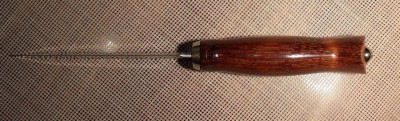

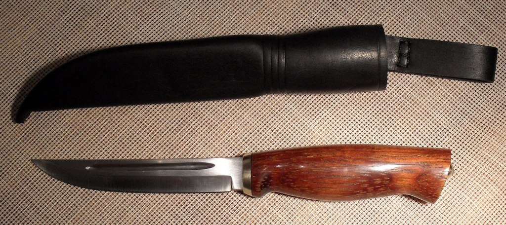

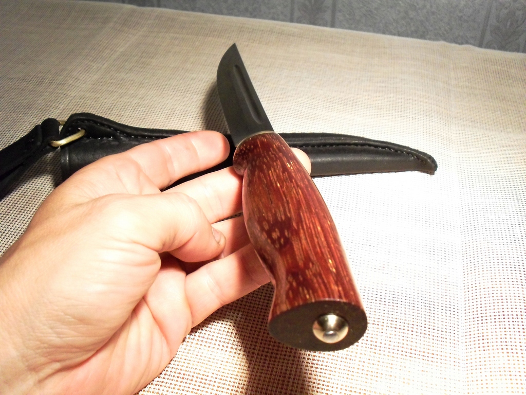

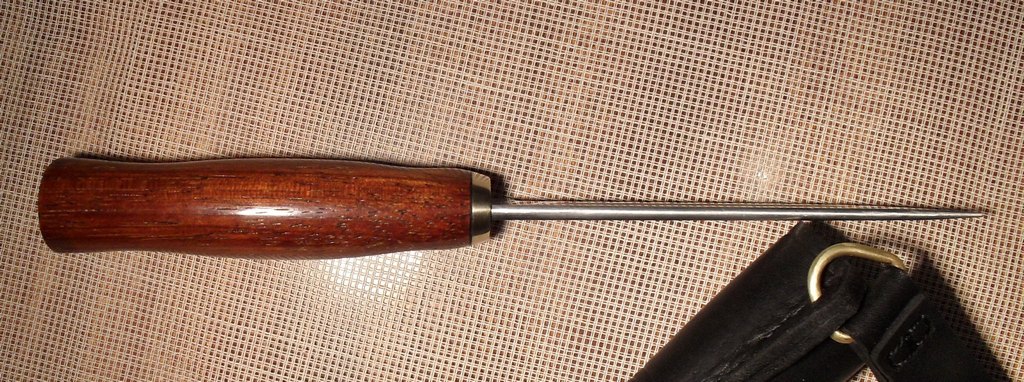

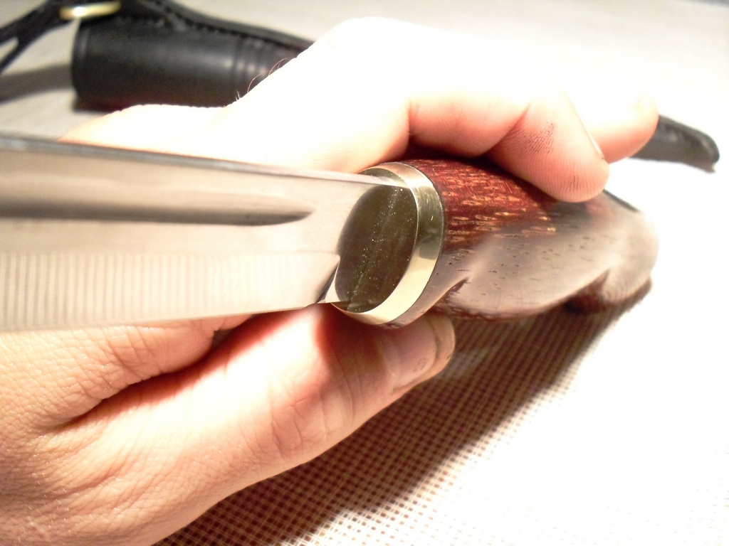

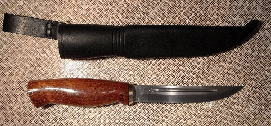

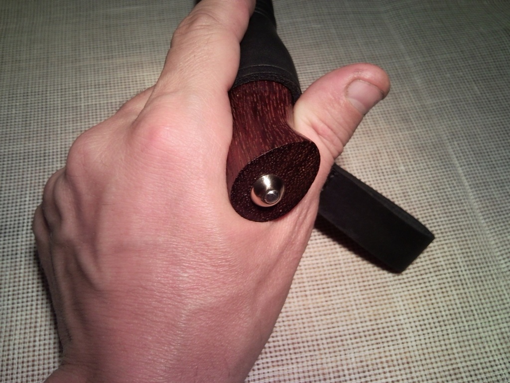

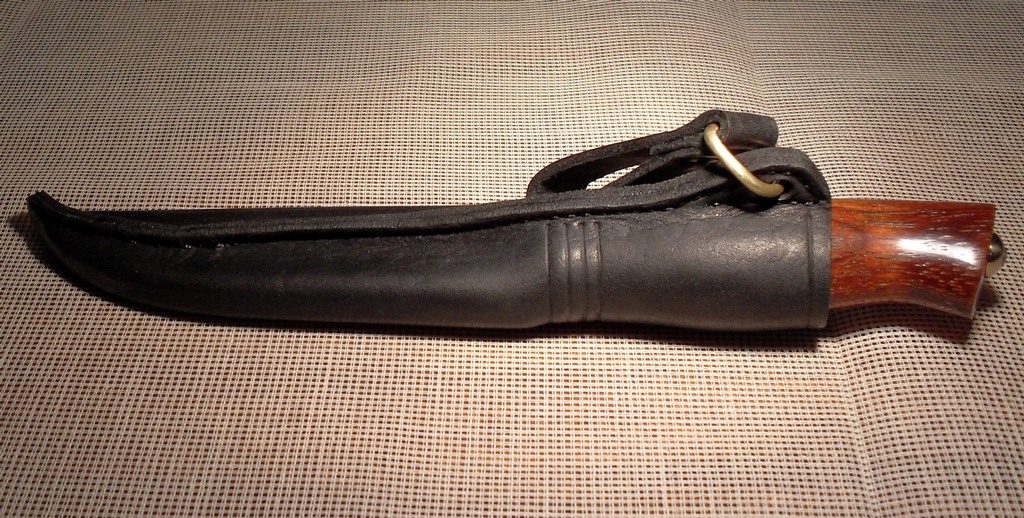

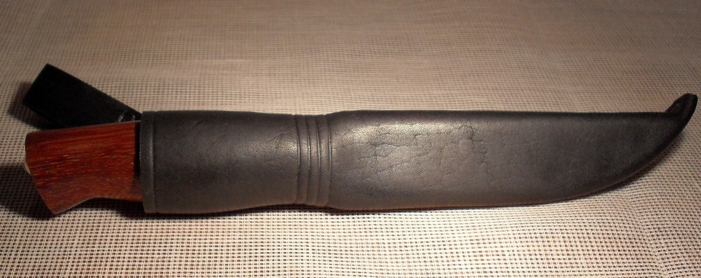

Здоровья всем! Снова собрал финку. Дождливо, темно сегодня, но не удержался, фотографировал дома, при искусственном свете, а некоторые фото еще и телефоном.
Клинок Solingen finnen (убирал толщину, переделывал долы -брак был) 123х19х3,8
Рукоять: больстер и лука бронза (спасибо, Vekt1or :) ), красное дерево (название неизвестное). Сквозной на эпоксу +расклёп. Пропитка маслом для полков, крыто с-шеллаком. 111х31х25, подпальцевая впадина 4 мм.
Ножны: половинный вкладыш, кожа 2-3 мм, латунная проволока, ПВА и обувной воск.

Клиночек супер отличный(мне така форма очень нравица), ножны супер, сборка отлично, рукоять не фонтан.....наверно в данном случае бочковидная форма или с классическим грибом были бы гармоничней...но это только на мой вкус...а так всё нравица. :D
А что за сталь на Клиноке Solingen finnen, и где их брать?

Слава, отлично. Жаль, клинок с долом. Не нравятся мне долы и все...а так-супер.

Слав молодец,учитывая то в каком состоянии был клинок....уважуха.
Отдельный респект за распиловку куска бронзы,я ЗНАЮ что это такое ))))))
обязательно пощупаю на найфовке.
Хорош ножжжж...

Bambr, Alex-wolf, Валерий, Vekt1or спасибо.
Клинок не советую. Брал на пробу. Покупал на Брисе за 23 евро. Сталь 440А, подводы толстенные, сам тоже толстый- 4 мм. Угол заточки градусов 45. Короче, завалить какого зверя подойдет, смотрится симпотно, а остальное... Есть и получше клинки.

А мне понравилась финка,все гармонично рукоять,клинок,ножны.
Деревяха отлично смотрится.Тиснение на ножнах ,как делали ?

ПРикольно только я у финов больше другие формы привык что ли видеть. А так хорошо.

На счет клинков от Солинген слышал - вы его здорово в порядок привели, смотрится отлично. Нож, ножны очень аккуратно сделаны, подкопаться просто не к чему. Из всего только форма упора что возле больстера внушает некоторые сомнения - я бы его плавнее, тоньше сделал, так, что бы упор немного на больстер заходил, если понимаете, что я имею ввиду. Ну а в целом, очень приятный нож!

Аккуратная работа :D , но ... опять финка :D , рукоятка почему-то простовато выглядит - наверно Александр прав насчет формы.

Спасибо за отзывы! С простотой рукояти нужно было, наверное, побороться с помощью карелки. Но её не было и хотелось красное израсходовать.
Всё из дома утащил в гараж, была только мет. линейка.

Понравилось всё,кроме рукояти.
Не смотрится она с этим клинком Имхо.

По отдельности: клин смотрится хорошо, больстер выполнен отлично, сборка велликолепна.
А вместе ИМХО не айс.
Ножны отличные!

Клинок интересный, но вот рукоять как мне кажется не совсем финская.

Не классика, но кое-что финское в ней есть. http://www.kellamknives.com/index.php?m ... ducts_id=3
