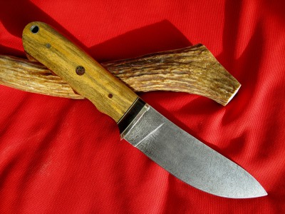

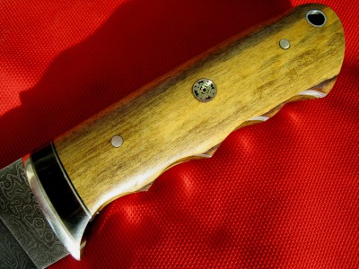

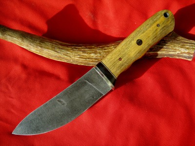

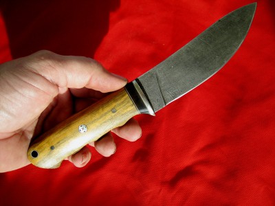

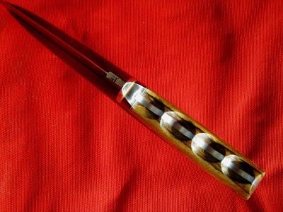

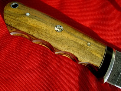

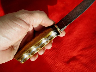

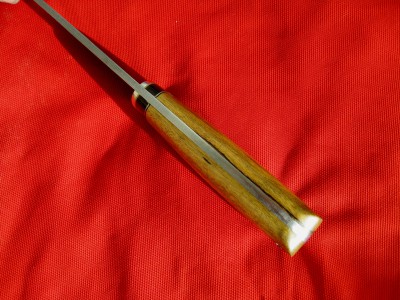

Несколько лет назад, может года три, купил я по-случаю клинок пакистанского дамаска - у Hunt11 на Ганзе. Со временем мое отношение к нему изменилось, рассматривал я его с некоторым недоумением, прикидывал, можно ли из него вообще что-либо путное сделать - не понятен мне был полет фантазии пакистанского кузнеца. А недавно смотрю в одной из клижек - о, он! И написано, Билл, типа, наш Моран, нож General Yeager Hunter-Skinner... Похож, понимаешь! Ну, значит, если это с Билла Морана содрано, то это не нож плохой, это я глупый. Ну и сделал его как он есть - руководствуясь клинком и картинкой из клижки. С небольшой поправкой на другие материалы. :wink:
Клинок 120х35х4 углеродистый дамаск птичий глаз, общая длинна 227мм. Рукоять мельхиор больстер и штифты, рог буйвола, белый эбен, мозаичный пин и трубка под темляк из нержи. Гарда развитая но нож не ХО из-за прогиба обуха - более 5 мм, как на Рекон Танто КС. Ну, в общем, все. Может быть еще рукоять изменю, сделаю плоскости по бокам, как на ножах с клинками Канетсуне - а может не изменю. Рукоять довольно толстая для меня, 22 миллиметра - это на накладном монтаже! Но, думаю, если деталь тоньше, то эти подпальцевые ямы и выступы будут мешать. А сейчас они вполне ничего - для скинера.
К сожалению не смог найти в сети фотки оригинала. А мой нож вот:
Moran1.JPG [ 322.95 КБ | Просмотров: 6943 ]
Moran2.JPG [ 330.72 КБ | Просмотров: 6942 ]
Moran3.JPG [ 242.61 КБ | Просмотров: 6942 ]
Moran4.JPG [ 253.13 КБ | Просмотров: 6942 ]
Moran5.JPG [ 337.02 КБ | Просмотров: 6942 ]
Moran6.JPG [ 309.97 КБ | Просмотров: 6942 ]
Moran7.JPG [ 340.81 КБ | Просмотров: 6942 ]
Moran8.JPG [ 346.31 КБ | Просмотров: 6941 ]

Формы не моего вкуса, но ножик нравица. :D
Чего реально не понял, так это плоских подпальцевых ям. :(
 Заголовок сообщения: Re: Моран
СообщениеДобавлено: Пт сен 24, 2010 20:43
Они не плоские. Они "впуклые"! :mrgreen: Объяснить это не могу - это надо щупать. :mrgreen:
А формы тоже не мои. Но ножик нравится. Есть в нем что-то индейское. :wink:
