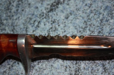

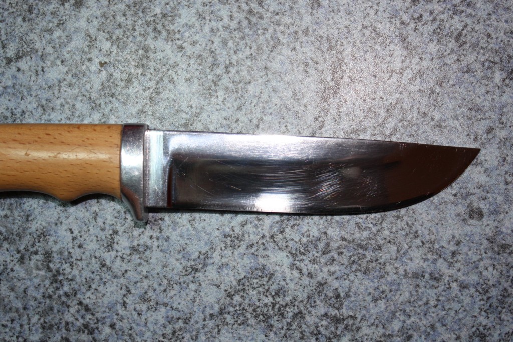

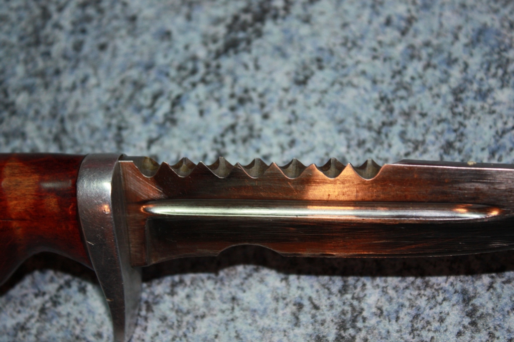

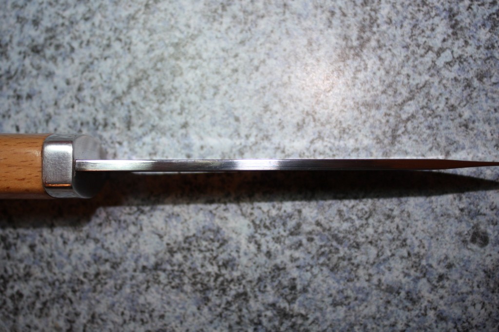

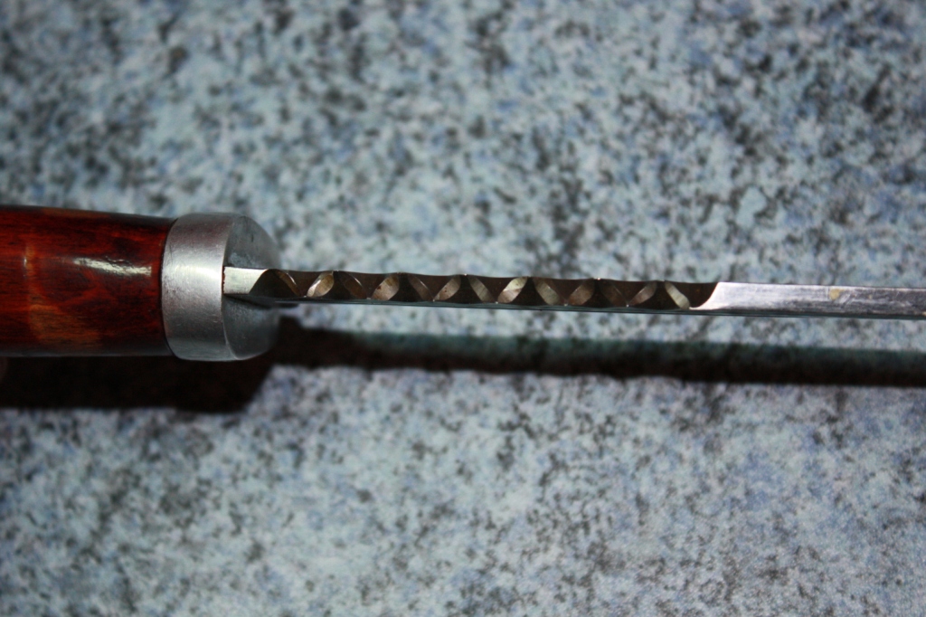

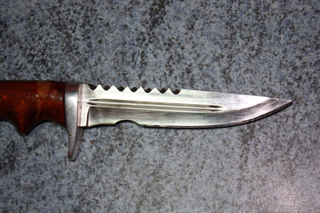

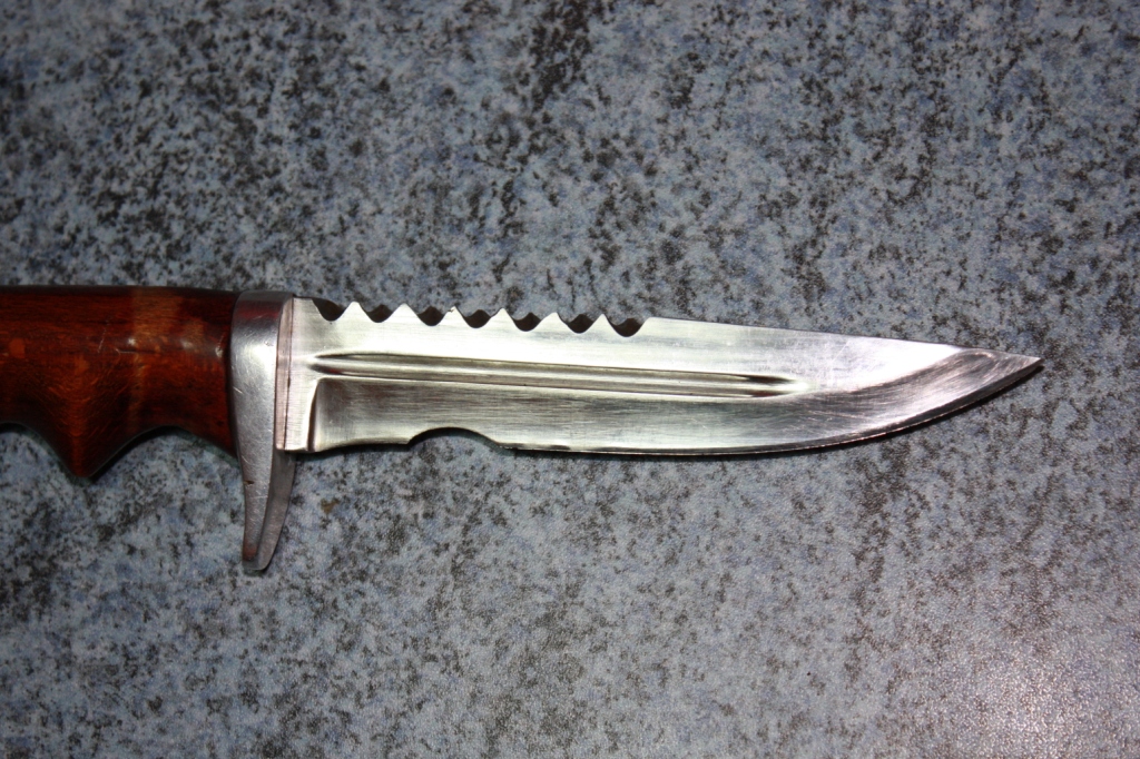

будет фото будет разговор :D и в поинте сразу по фото накидайте эскиз ..
сфоткал свой нож и приблизительно то, что хочется получить...потому как может человек, который возьмется помочь предложит сделать что-то более симпатичное....
сразу параллельный вопрос по подбору ножен для него....что посоветуете, хохломы не надо, чем бюджетнее - тем лучше....

Странно,долго висти и не одного ответа. :) Я скажу одно-НЕ НАДО! :twisted:

Я бы имхо не стал нож портить :-) образец хуже чем исходник ..долы нафег шучку мона
Да про исходник вообще речи нет.... :D Просто хотел показать, что лично мне нравится - форма клинка и т.д. (на вкус и цвет...)
Что такое шучка?

УЖОС :shock:
Да ещё и ХО.
 Заголовок сообщения: Re: Нужен мастер в СПБ для небольшого тюнинга ножа....
СообщениеДобавлено: Чт окт 07, 2010 10:15
Не факт что ХО - вполне вероятно там толщины клинка менее 2.6 мм.
Но своими руками на этом клине долы резать и пилу так вот по обуху - будут ли добровольцы на авторство? :mrgreen:

Здравствуйте Ivanko!
Давать советы в нашей стране дело неблагодарное, но на KnifeLife зачастую прокатывает.
Если вы собираетесь ножом работать, то что либо менять на нём я вам не советую. Проточки на боках клинка называются долы. Они работают на длинномерах, на коротких ножах они бесполезны. Опять же, одно дело изготовить их на горячую, при ковке, другое дело на холодную, при слесарке. Результат будет разным. Тут форумчане пограмотней меня есть, они меня дополнят, если что. Теперь про пилу на обухе. То что на вашей иллюстрации - это не пила, это фигурная резьба по обуху - слесарка. В любом случае, если вам при резе, понадобится помощь второй руки и вы захотите ей надавить на обух, что бы разрезать, расколоть, передавить, расчленяемый материал, ей, второй руке, от этой самой пилы, будет больно.
Если вы не собираетесь работать этим ножом, то удачи вам в поиске Мастера.
Всё естественно ИМХО.

Спасибо, Дмитрий за грамотный и доходчивый ответ (что и хотелось услышать)....а так же про объяснение терминов...
Да, пока собираюсь пользоваться этим ножом, за не имением другого.... Прислушаюсь к Вашему советуи оставлю клинок так. как есть, тогда только поработают над рукояткой, подберу ножны, да научусь правильно его точить....
Ну а позже буду искать, а может закажу у кого из мастеров изначально то, что мне понравится..... :D
Еще раз спасибо....
очень разумное решение.

УЖОС :shock:
Да ещё и ХО.
