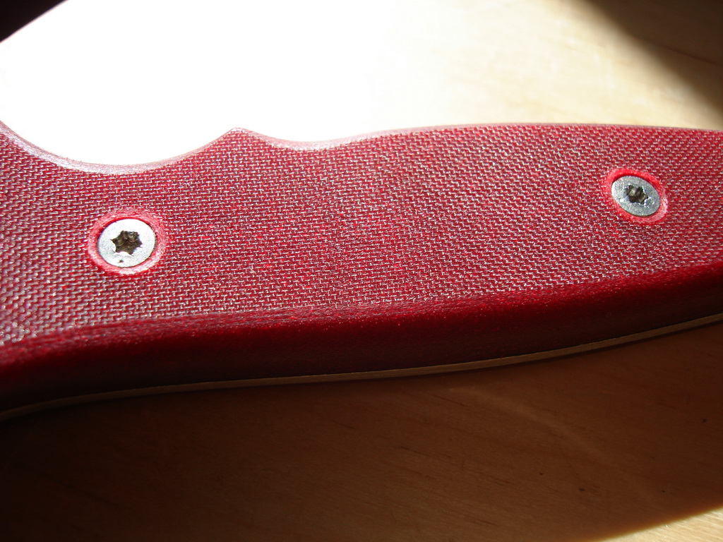

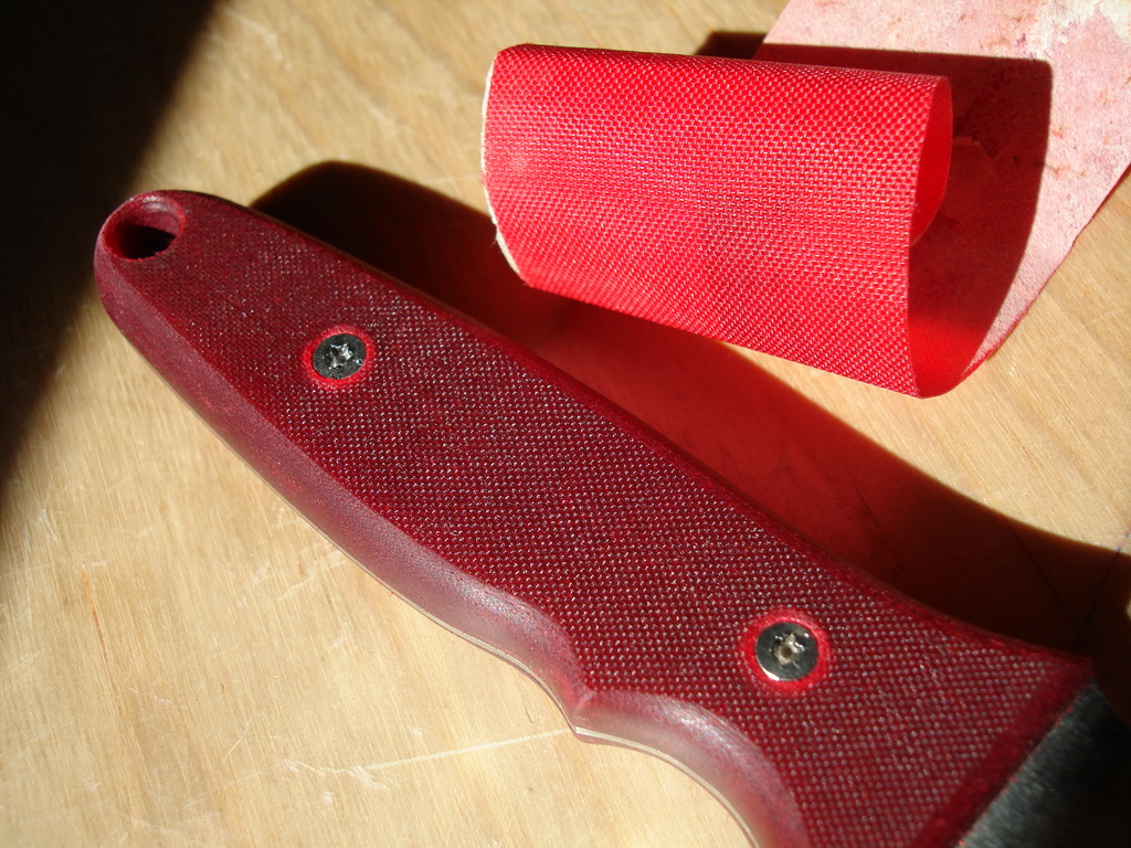

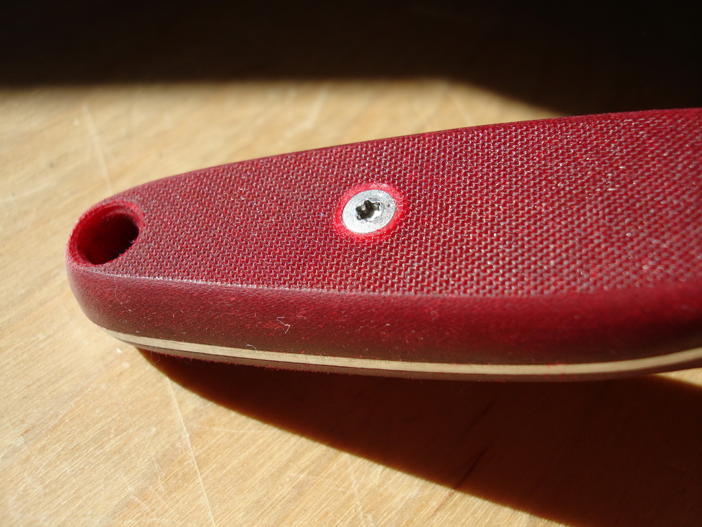

 Заголовок сообщения: Микарта из нейлона...
СообщениеДобавлено: Ср июн 23, 2010 9:41
Ну вот и фото "шершавой :) " микарты: основа нейлон крупного плетения (от флага), 40 слоев, общая толщина накладки 6 мм (чтоб был понятен масштаб на фото - шляпка винта 5 мм в диаметре, толщина клина 1,9 мм). Технология проста - клеим пакет из тканевых полос боксидкой разведенной 1 к 10, через сутки вынимаем из пресса и аккуратно подцепив ножом самый верхний слой пакета как шкуру змеи его снимаем. Стоит ометить что получившаяся таким образом нейлоновая микарта представляет из себя такую упруго-эластичную массу, наподобии твердого полиуретана, поэтому верхний слой снимается достсточно легко. Для окончательного отвердевания я ее поместил в полиэтиленовый пакет и в течении часа поварил в кипятке. Результат мне очень понравился - нескользкая даже в воде поверхность. Единственное НО, флаг был алым, а микарта получилясь иссиня-бордовой, вот как то так :| :

 Заголовок сообщения: Re: Самодельная микарта.Полезные новости.
СообщениеДобавлено: Ср июн 23, 2010 10:15
Ага.Текстура отличная получилась,но сразу вопросы:
Сейчас микарта твердая или упругая?при нагревании не плывет?
после проварки получится отделить еще слой?
в районе винтиков светлый ореол - расслоение?
СообщениеДобавлено: Ср июн 23, 2010 10:33
-Твердая, как любая боксидка, ногтем не продавливается, но накладка упруго гнется вместе с клином и нет даже намека на надлом. Очень похожа по свойствам на полиуретан, или на полиэтилен высокой плотности (как у кухонных разделочных досок)
Не грел, плывет только если переусердствовать с нажимом "дремела"
-После проварки слой отделять не пробовал, но думаю что если аккуратно то возможно, вообще даже текстолит (желтый) позволяет расслоить его, правда он получается лохматым.
-В районе винтиков снята фаска и обнажился слой нейлона, точнее волокна нейлона. Они как бы обволочены смолой, но внутри сухие - и это их истинный цвет, плюс эффект красноты усилился из за того что фаска снята под более пологим углом нежели закругления ручки и на глубину слоя, если взять чуть глубже, она "побордовеет" - это видно на отверстии под темляк, " выпендривающиеся :mrgreen: "волокна мелким абразивом зашлифоввываются без особых проблем и не "ворсят" - как бы заплавляются чтоли - нейлон же :D

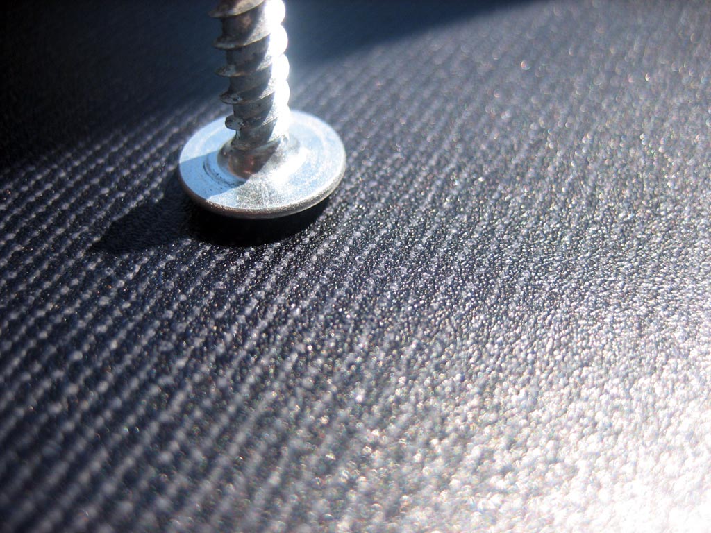

СообщениеДобавлено: Ср сен 15, 2010 17:37
Еще эксперимент,клеилась канва для вышивки,почему то радикально черный цвет ткани стал серым...Ниччо не понимаю,наверно надо будет пропитывать готовые накладки чем то.
