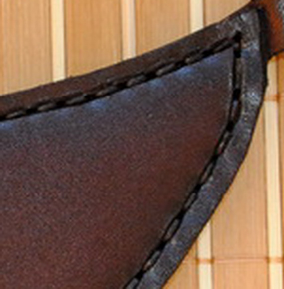

У нас в мастерской народ в ручную не хуже ножны прошивает :D А как канавка под шов?
FanfanLaTulipe
 Заголовок сообщения: Re: Портной для ножей
СообщениеДобавлено: Сб окт 09, 2010 20:59
Можно даже спрятать шов, если будет проплачено ;) Как на старинных рантовых ботиночках )
А чем обусловлено наличие канавки, просветите пожалуйста?

Исключить протирание шва.Только из за этой канавки не шью на машинке(класс 550 ) хотя она легко прошивает не оставляя следов :wink:
СообщениеДобавлено: Сб окт 09, 2010 21:15
Чтобы шов защитить и так красивше... :lol:

Чуть не забыл :D видать совсем старый стал :lol: ручной шов двумя иглами с узлом на каждом стяжке даже при обрыве нитки никогда не распустится в отличии от машинного.

Посмотрите на фото - там есть строчка подкладочная, она не просто так там (болезнью к лишней работе я не страдаю))
Это ж как и чем надо шить, чтобы шов протирался? Канавка делается на подошве обуви рантового метода крепления, но оно и понятно - там трения, мама не горюй! А на ножнах - это лишнее, если только вы на ножнах летом с горки кататься не начнёте после
много выпить надо
Хороший пример надёжности внешнего шва без канавки - повсеместно встречающиеся ремни с прострочкой, там сопряжений меньше чем испытывает обувь, в производстве которых и применяют канавку, но гораааздо больше, чем прилагается на ножны. Как пример, могу выслать фото своего рабочего ремня, которому уже 7 лет, он потерял внешний вид, выглядит потаскано, но строчка на нём жива, хотя никаких рвов, канализаций и тем более канавок.
Так же неясно, чем ручной шов лучше машинного?? Вы стальной нитью шьёте? У вас ножны весят 50кг? Или просто машинку не настроить нормально? (окромя того, что у вас 550 класс, тут я бы сам вручную шил ;)))))
И к чему вообще разговор о шве? Если на моих ножнах распороть нити - ножны дальше будут жить, и всех нас переживут, потому что проклеены при соблюдении всех технологических требований. По хорошему можно делать даже подошву на обуви не прошивать, на одном клее, и они будут ходить не один и не два и даже не три сезона, лишь бы качество сырья, да технология не хромали.
По поводу формовки - Вы конечно можете хоть солидолом мазать ножи, хозяевам только не рассказывайте. Представил прям себе, как я вручаю клинок с ореховой ручкой измазанной маслом ;)
Колодки нужны потому что на них кожа формуется лучше, ведь дерево впитывает лишнюю жидкость, а вот нож в полиэтилене так не умеет ;)
К тому же в природе много похожих ножей, а при среднемесячном обороте в 800ед выпускаемой продукции я просто не имею права их(колодки) не вырезать.
Не лучший пример
красивше
Автор ножен лучше бы край ровный сделал, вместо канавки, да припуск поменьше , а то как будто столовой ложкой кромсал ножны. На фото Ваш пример и мои ножны, которые я выложил в топике.
