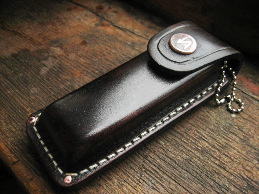

На счет вжизни...это кому как повезет :mrgreen:
2 вечера неспешного тюнинга и получается примерно так:

СообщениеДобавлено: Чт окт 28, 2010 15:35
Отлично смотрится. Но на мой вкус хольнитены лишние...
