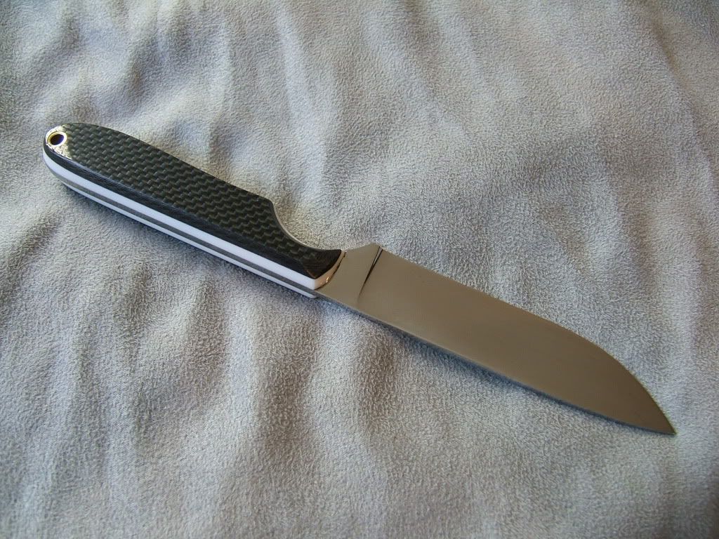

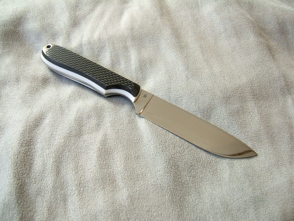

1)Первый раз сам калил О1 сталь т.к. там где я калю отказались от сталей с "Маслянной" закалкой.Получилось то что надо только с 3-го раза.(Стучал по углу тисков,царапал,ломал))

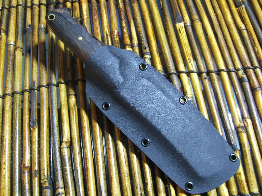

2)Первый раз сделал ножны))Предварительно конечно посмотрев кучу видео.
Вобщем вот что вышло:

Олег, нож - просто класс! Ножны в масть, но что-то царапает глаз.

Мастерство не только не пропьешь, с ним вобще ничего не сделаешь)
Очень понравился нож, а ножны может чуть почетче отформовать...

Горизонтальные ножны лучше носить на спине и это , кстати , американский способ ношения даже револьверов .

Да,я сам это уже понял."Недожал".Хотя держат прекрасно.
Это да.Можно передвинуть.И петлю перекинуть под любую руку (Винты).Будем считать что на фото более "Рабочее" положение))

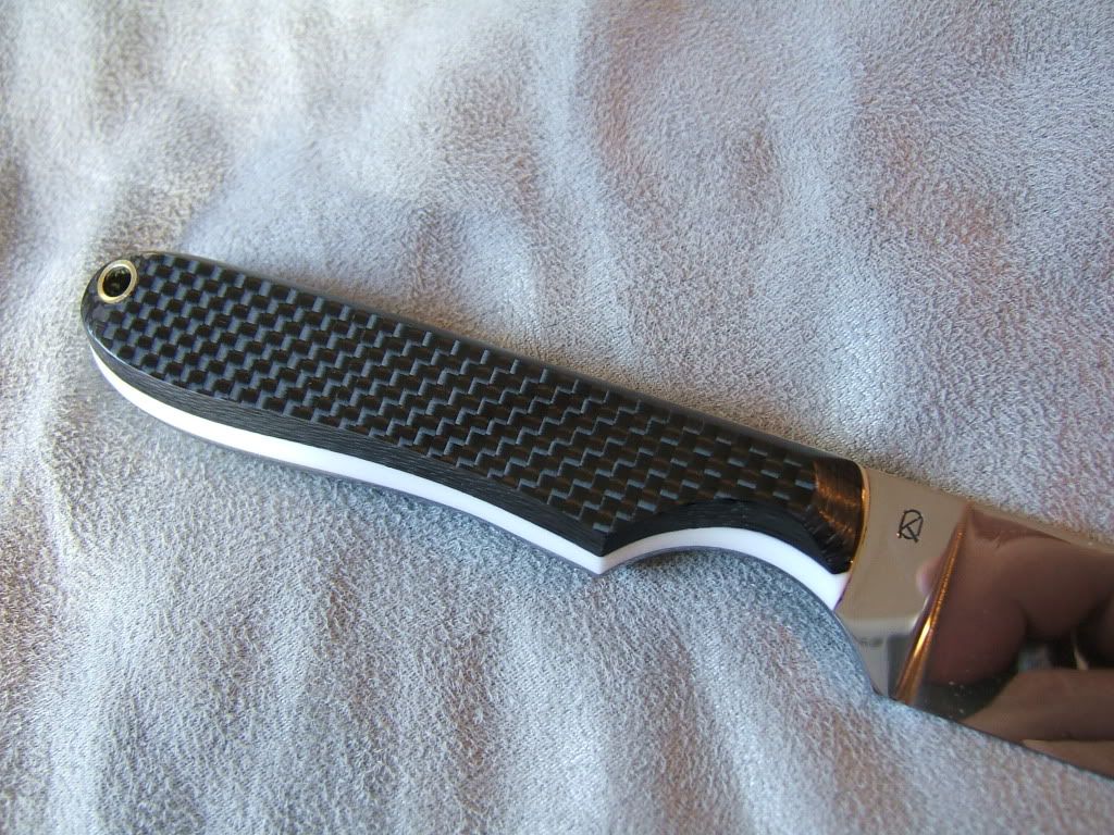

Ножик хороший, тока больно ребрист, округлить бы рукоятку, былобы савсем замечателно. :)
Ножны, кайдекс?...пластикавые ножны не понимаю, разве что для водолазоф. :lol:

Горизонтальные ножны как-то не очень нравятся. И здесь на фото видно как рукоять и кончик торчат в стороны. Не сабля, конечно, но все-равно, выглядит ИМХО странно. Но это ко всем горизонтальным ножнам относится. А за спиной можно и вертикальные носить - так же как и с пистолетом. :wink:

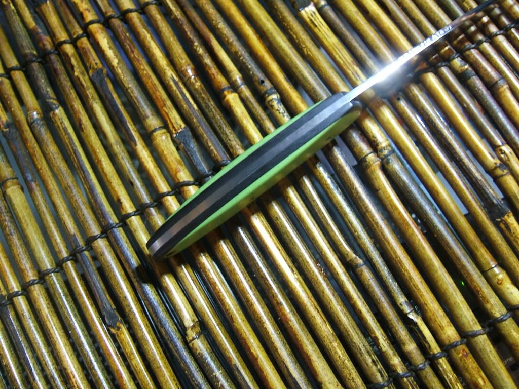

Рукоять у ножа интересная. Только фотка номер 4 как-то смущает - похоже угол "среза" не выдержан везде одинаковым. Или накладки толстоваты для такого варианта обработки - что более вероятно. Опять же ИМХО. По фоткам делать подобные выводы, конечно, это как стрелять вслепую - вероятность 50%, или попал, или не попал.

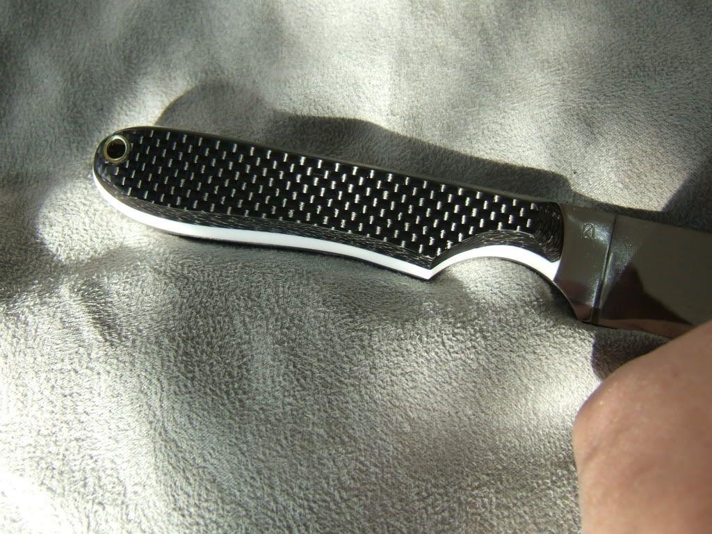

Нож в целом понравился,но вот выемка мне тоже внушает сомнения.

нож прикольный тока эта выемка блин имхо великовата ..

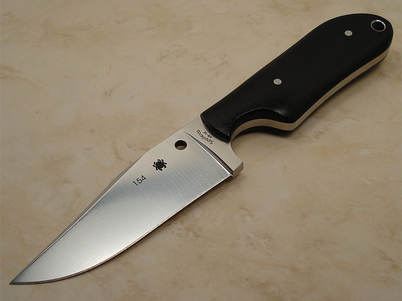

Ребята, это только так кажется. Вот делаю сейчас ножик, клинок и больстер уже готовы, у него выемка (здоровенный чойл переходящий плавно в больстер) по размерам почти такая же. Так в руки берешь - палец сам находит это место, очень удобно.

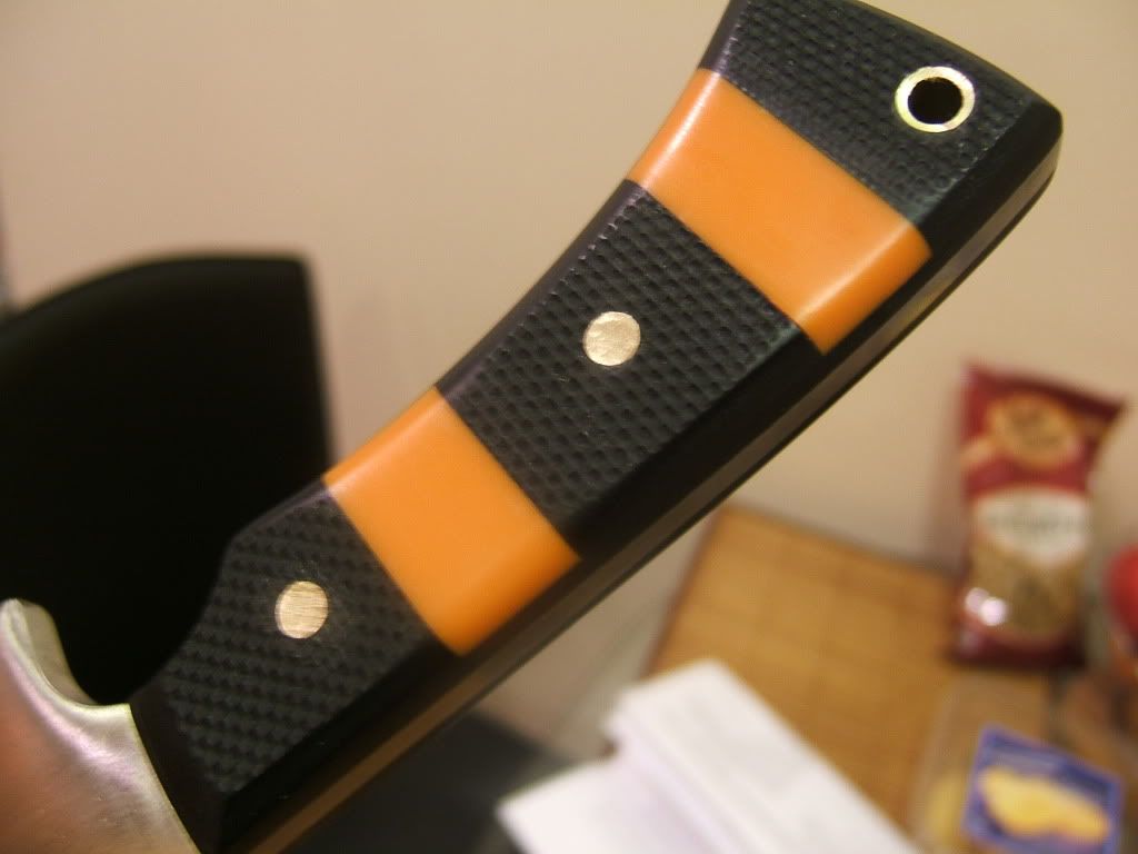

Правильно! На street beat никто что-то не ругается :)

Да все замечательно, кроме белых подкладок под накладками. Думаю, что это и царапает взгляд.

Судя по фото рукоять перевешивает клинок, поэтому нож в ножнах торчит рукоятью вниз и в бок. Про белые проставки между хвостовиком и рукоятью уже сказали. Про незализанную с резкими гранями рукоять тоже сказали. Ножны не чёткообжатые - это мастер сам признал. ИМХО выемку под указательный палец надо сделать не такой глубоклй и широкой и сместить ближе к клинку, что бы она была по середине между клинком и рукоятью. Вообще похвально, что Билли взялся за ТО и ножны. В общем впечатления положительные.

тема имхо про
Первый раз сам калил О1 сталь. ... Получилось то что надо только с 3-го раза.(Стучал по углу тисков,царапал,ломал))
а обсуждают: голову, позы, .. ))
вот про результат, про тесты качества былоб интересно послушать.. сталь - что-то типа х12мф? я не металлист, но слышал, что это задача не тривиальная.. какая твердость получилась? пружинит ли получившийся клинок, как с ударной вязкостью? что происходило с предыдущими 2мя попытками? крошились или мялись..?

Не это типа 95ХГВФ,х12мф на воздухе калится.Мне интереснее как с отжигом и отпуском

Вот режимы этой стали: http://www.crucibleservice.com/eselecto ... ketos.html
"Народный" метод-нагревать до немагнитного состояния и опустить в моторное масло до полного охлаждения.
Но я делал это просто из любопытства и "На поток" такую закалку ставить не собираюсь.После первых двух попыток сталь оставалась мягкой и сминалась при ударе РК.После третьей попытки сминаться перестала,остается только маленькая вмятинка,не крошится,напильником царапается с трудом,гнется без деформации градусов на 15 (норма для такого клинка).Вобщем закалил "Методом тыка" думаю на 58-59 где-то.Вобщем оставил так))
