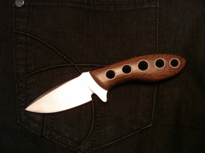

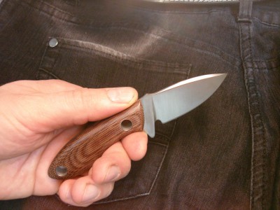

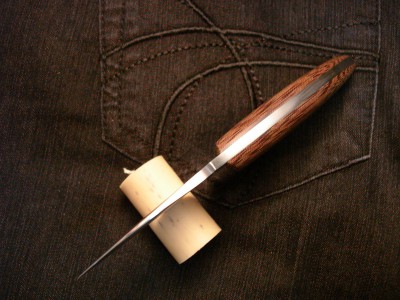

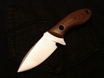

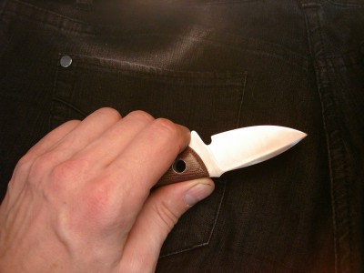

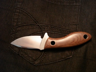

Ну вот брат для предыдущего ножа родился (да простит меня уважаемый Том Крейн за копирование форм его ножей), удобоносимого, так сказать, размера. Сталь углеродка - кусок совпищепромовского поварского ножа, твердость ХЗ (надфиль цепляет но крайне неохотно, сверлил твердосплавным сверлом)
клин: 62 (по обушку) х 23,5 х 3,5 мм, спуски прямые, сведение практически в ноль, сатин, рукоять: длина 85 мм, толщина 15 мм, нержавеющие трубочки, материал рукояти - ни за что не угадаете :mrgreen:

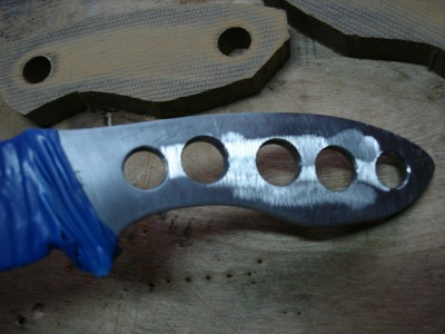

Комментарий к файлу: а так оно внутри выглядит...
7.jpg [ 153.53 КБ | Просмотров: 12279 ]

Фамильные черты ярко выражены.))
ИМХО отверстия великоваты.
 Заголовок сообщения: Re: Младший брат Изи...:-)
СообщениеДобавлено: Вт ноя 09, 2010 12:39
Отверстия под пин ?Если нет тогда действительно ,несколько неожиданно большие.А нож мне оч и оч понравился.Вот токмо вопрос меня гложет -из чего такого красивого и необычного рукоять сбацана ? :mrgreen:
СообщениеДобавлено: Вт ноя 09, 2010 13:18
Нееее, Жень, предыдущый лучшее в разы.....не нравяца дыры :? ....надо пин залить, если дыры делать, то не дакие большие и трубки надо развальцовывать. :roll: ...форма может и не плоха, тока мега дулька смущает, в остальном очень даже гут.
Если соберёшься пины делать, заднюю дыРку тоже залей с темлячной трубочкой меньшего диаметра.

Ну вот захухнявили :oops: :mrgreen: , подумаю насчет пинов...может вы и правы :wink:, хотя сделано это было целенаправлено, что-то в них есть в таких больших пинах...бокеры вот тоже этим грешат :lol:

Тоже лажёво выглядит....но бокерам можно, они чужие :wink: :mrgreen: видимо бокерский дизайнер, не правильный гриб скушал, когда модель разрабатывал. :lol:

Да кстати сказать, Жень ...я гляжу в теле много больших дырочек, вот еслибы вся рукоять в них была с трубками, наверное вопрософ не было, такая фича выглядела бы прикольно. :)
СообщениеДобавлено: Вт ноя 09, 2010 14:38
Эх, напишу...
В целом понравился карапет. Но просится либо третья большая дырка посередине на манер шейника сноуди бенчевского, но тогда накладки бы потоньше.
Либо убрать одну вообще, а
СообщениеДобавлено: Вт ноя 09, 2010 14:47
Такая фича есть у того же Т.Крейна, но там отверстия разного диаметра, да и соосность у меня в рукояти гуляет (отверстия только для облегчения задумывались), потому не решусь наверное так, а вот с пинами покумекаю, есть мысли, а вообще спасибо за рацидеи :D

А мне понравился, дырки имхо не портят. Насчет пина - воткнуть и посмотреть, может хуже выглядеть... Аккуратная работа.

А я согласен.
Что то в них есть....
Нож понравился.

Angry Zeka, eskal, Bambr 11спасибо! А то мню тут... ето самое... :mrgreen: Возьму и просверлю третью дирку, или даже две-три! Пины почему то на этот нож вообще не хочется, чесно слово.

Формы симпатичные. Клинок понравился и рукоять. Никаких проблем с дулькой не вижу - все в тему! Исполнение на очень хорошем уровне - вообще без замечаний.
На счет трубок и пинов - выскажу третью точку зрения: надо ни того, ни другого! :mrgreen: Как на счет того, что бы трубки залить и пробками из того-же текстолита закрыть? Главное, можно сделать очень плотно - коническая бробка делается легко и ненапряженно посредством эл-дрели (сверлильного станка) и напильника. Садится легко и без зазоров. Будет на рукояти пара медных кружков... А пины - на счет пинов не знаю - рукоять небольшая, как бы не получилась полная хохлома... :? Не люблю хохлому!

Не надо.

И это, правильно.
П
Согласен. Пины ни к чему. Ножик хороший, текстолит смотрится классно. Я бы уменьшил немного этот выступ за дулькой.

Train, Чечако и Вам спасибо!!! В общем поглядел-поглядел я на нож и....решил ни чего не переделывать, ведь что ни сделай все одно кому понравится, кому нет, а мне он наравится как есть сейчас :D по крайней мере меня хоть Саша (eskal) да поддержит :wink: :mrgreen: :mrgreen: :mrgreen:

Иж какой шустрый копирайтер :mrgreen: я тады тоже быстро дыр наделаю.....потом зашпаклюю :wink:
Ну и еще парочку быстренько сделаю и как Андрей-трейн сказал у одного дырки заляпаю :mrgreen: а другому по наставлению Саши-вольфа пин воткну :mrgreen:

Да, :roll: всё таки с дырами в 5шт, он лучше выглядит....пин не надо.Ну, я так понял, всё равно переделывать не бум. :mrgreen:

Дуршлаг получился :mrgreen:
Гораздо лучше с двумя :wink:
А пин, уж точно не надо - хохлома.

Крокодил Данди первый полноразмерный понравился, а второй вообще никак, наверно не моё, но судя по фоткам, работа качественная. Молодец. Так держать.

Pабота хорошая ,карапета не понял не зацепил пока ,а рукоять из чего?

Спасибо! Дмитрий вот скажи мне "как художник художнику" (с) :D , а какие ножи надо делать чтоб нравились всем ? :wink:
Спасибо, видимо придется смирится с тем что он никого не "цепляет" :D А рукоять текстолит, традиционно...
