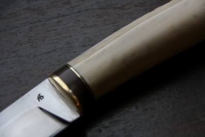

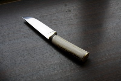

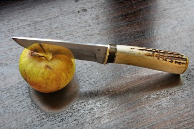

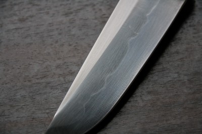

Вот,только что закончил. Времени вылизывать нет,так как завтра уходит к заказчику.
Клинок - А.Бирюкова
тип стали: Нержавеющий ламинат
твердость клинка: 61-62 ед.
длина клинка: 120 мм
ширина клинка: 31 мм
толщина клинка: 4 ±0,5 мм
внутренний слой: Х12МФ
на обкладках: нержавейка 12Х18Н10Т
Рукоять - рог,цианокрилат,латунь,красное дерево,тыльник на штифтах,монтаж всадной.
IMG_3094а.jpg [ 200.34 КБ | Просмотров: 10876 ]
IMG_3095а.jpg [ 199.58 КБ | Просмотров: 10876 ]
IMG_3098а.jpg [ 288.92 КБ | Просмотров: 10876 ]
IMG_3100а.jpg [ 136.56 КБ | Просмотров: 10876 ]
IMG_3102а.jpg [ 179.1 КБ | Просмотров: 10876 ]

А мне понравился, очень даже. На боковушках рукояти скромненькое такое скриншоу бы, вапще супер будет.
А клинок А.Б. - это из новинок, что ли? Класс.

Понравился ! Хорошо бы линию больстера сделать параллельно рикассо , но тогда она сильно "подопрет" клеймо клинка - лучше как есть .
Николаич , а нужно ли скримшоу ? Если бы не было на спинке " натуральной фактуры " , то " оживить " рог было бы хорошо , а так будет как из другой " оперы " . Разве нет ?
Давно не видел такой удачной рукояти из рога .

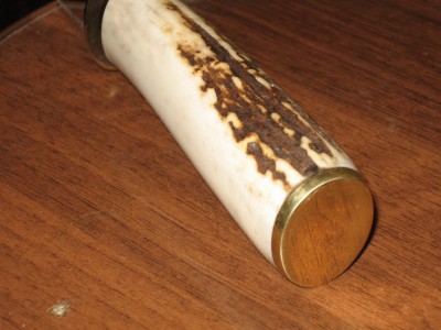

Да , забыл спросить , проставка из чего ? И хорошо бы фотку тыльника .
 Заголовок сообщения: Re: Скромный
СообщениеДобавлено: Вс ноя 14, 2010 22:16
Красное дерево.
СообщениеДобавлено: Вс ноя 14, 2010 22:30
IMG_2105.jpg [ 151.63 КБ | Просмотров: 10848 ]

Я еще немножко поразглагольствую о рукояти из рога .У нас на форуме много замечательных мастеров по дереву , а вот удачные рукояти из кости или рога встречаются редко ( я не говорю о проставках ) . Обычно имеем две крайности - либо сохраняют рог практически целиком в ущерб оптимальной формы , либо до того его доводят , что не поймешь ,чем это лучше пластмассы .
А тут автору удалось все - удобная форма и "природа" в руках . :D
Вот такая фишка у Бирюкова, на всех клинках косая линия рикассо. Я сделал три ножа с его клинками, ломал мозг, но так ничего и не придумал - клеймо наполовину, в лучшем случае, закрывается.
Думается мне, что "натур-фактур" очень удачно лежит на спинке, и скромненькое, ненавязчивое скримшоу лишним не будет.

Хороший нож. Тоже понравился. Жаль что фактуры осталось немного - но что поделаешь, зато форма очень удачная, и проступающих пор не видно - отлично получилось!
Косая линия рикассо у Бирюкова немного "задолбала", но делать косой больстер ИМХО совсем не повод - вообще сомневаюсь что подобное отступление от нормы оправдано причудой изготовителя клинка. Так что, я бы лично ничего не менял - по-моему, так и должно. 8)
