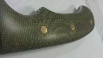

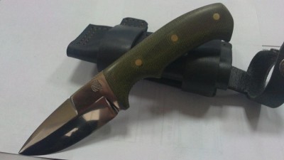

ТТХ не скажу нож уже у заказчика.
Сталь 95х18.
Ножны тоже не мои ( с такими пришел)
Фото тоже единственные.
Бок.JPG [ 44.56 КБ | Просмотров: 5228 ]
Общ вид.JPG [ 72.78 КБ | Просмотров: 5228 ]

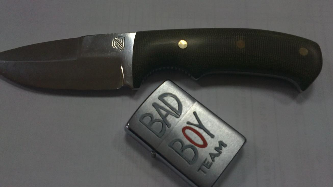

Собственно был от заказчика клин, микарта. И желание чтоб это стало одним целым.
Собственно решили что штифты будут латунными и проставочки из фибры.
Надо было сделать накладной монтаж. Взял потому что было интересно попробовать собрать бутербродик.
Микатра понравилась видимо на полиэфирке СОВЕРШЕННО не забивает ни шкурку не напильник. Тока очень уж твердаяя. Стачивал напильником по металлу.
Клеймо не знаю чье ( на ганзе вроде брал ).
На фото понятен размер.
Я кстати думал что в руке не удобно будет из-за кучи изгибов ан нет удобно. У хозяина еще рука поменьше ему вообще хорошо.
Заточить не дал сам сказал на лански доведет. Так что смотриться немного...
23112010011.JPG [ 66.19 КБ | Просмотров: 5217 ]

Микарта точно покупная а вот чья не знаю. Но работать с ней одно удовольствие.
Была пластинка идеально отполированная и ровная. А вот сверлить врагу не пожелаешь.
Видимо тоже по металу надо сверло но под размер было тока под дерево.
Полируется очень хорошо блестит как глянцевая ( на фото не видно к сожалению )

Ну вот, один делает "рептилоидов", другой "крокодилок", чем вам КРОКОДИЛЫ не угодили то ???? :shock: :mrgreen: :mrgreen: :mrgreen: Нормальный ножик, правда переднюю часть часть накладок я бы сделал подругому :D Ну и линию рукоятки на месте мастера, того что клин ваял, сделал бы продолжением линии обуха, без прогиба.

Я бы тоже переделал кое чего но тут как говориться как було. Что касается передней части так решили с заказчиком. Ему вроде понравилось.

Можно. Я еще ножем резал. В основном напилинг но ножем много срезал только не контуры а сбоку подрезал. БЫстрее на много. ТОка вот Мара от такого обращения отупела сразу. А вот РВС ник (бомжик) мой тест прошел просто на ура. Маленькие сколы ( ну прям совсем маленькие) и ни фига не затупился.
