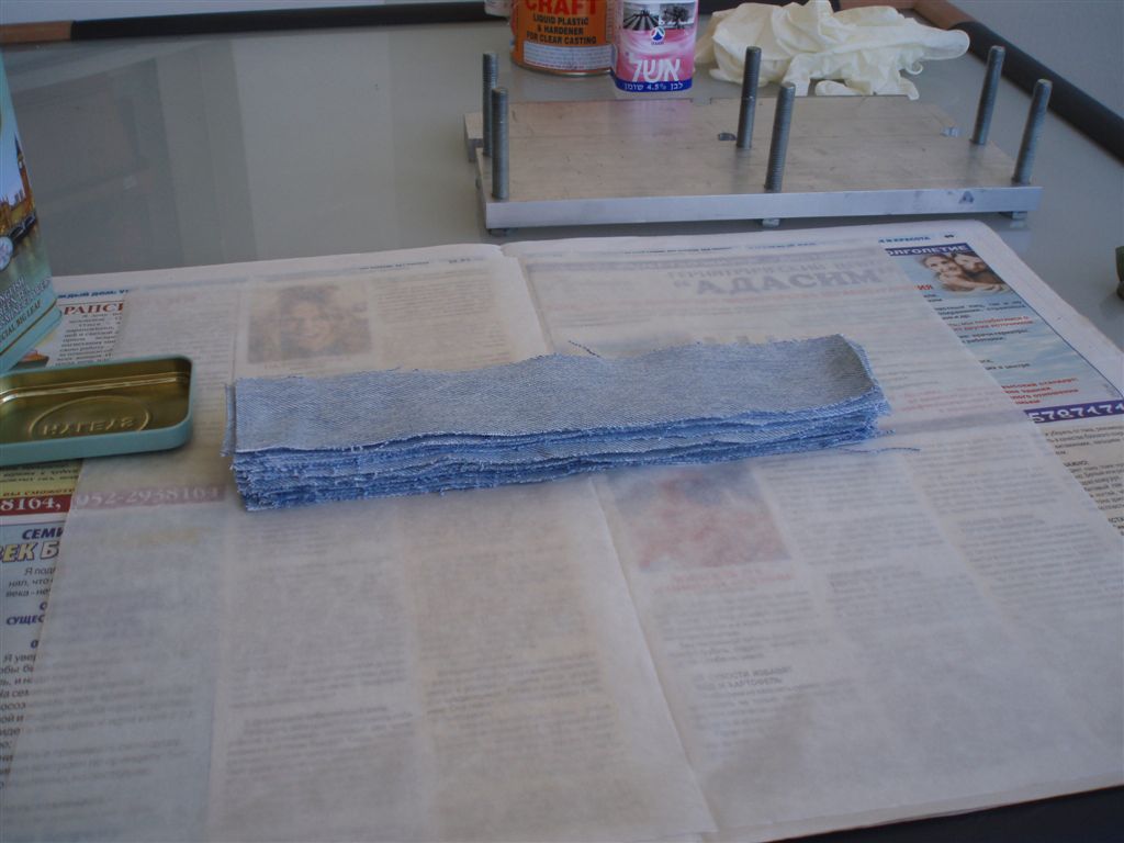

Вот я и собрался сделать свою первую микарту по наводке Билли Бонс .
Много времени ушло на поиск FIBERGLASS RESIN от ELMER'S или BONDO . Продукции
этих фирм на прилавках полно , но именно FIBERGLASS RESIN не нашел . Пришлось
взять для опыта минимальную упаковку 0.5 кг местного производителя . Для
чистоты эксперимета взял для заворачивания вощеную бумагу и повторил в точности
все рекомендации первоисточника .
mik 001.jpg [ 84.86 КБ | Просмотров: 11321 ]
mik 004.jpg [ 85.98 КБ | Просмотров: 11321 ]
mik 005.jpg [ 79.77 КБ | Просмотров: 11321 ]
Утром вскочил посмотреть на результат . В первых лучах солнца микарта выглядела
темноватой . Немного поковырял по краям - вроде посветлей , но окончательно скажу
только на следующей неделе - шлифовать микарту дома не могу , т.к. у жены аллергия
на такие запахи . Придется шлифануть на работе .
mik 007.jpg [ 73.95 КБ | Просмотров: 11321 ]
Сейчас о первых выводах для себя .
 Заголовок сообщения: Re: Первый опыт с микартой
СообщениеДобавлено: Чт июл 30, 2009 18:34
Рекомендуемый размер полосок ткани 5х28 см -оптимальный , а вот их количество
нужно пересмотреть в зависимости от толщины накладок , которую хотите получить .
Для джинсовой ткани - это 3 полоски на каждые 2 мм толщины .Для других тканей тоже
нет проблем . Нарежьте 10 полосок и придавите их обжимкой , которую приготовили .
Замерьте теперь толщину стопки и получите пропорцию ( наполнитель на толщину
не влияет )
На каждые 5 мм толщины нужно готовить не меньше 100 мл наполнителя .
Всем успехов :)
