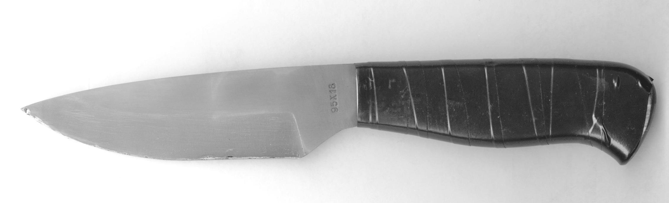

Понятно. А само покрытие не вредит клинку, в смысле - не разъедает его медленно? Я как-то отчищал старый нож с помощью средства для чистки унитазов. Он отчистился от ржавчины, жира и грязи и сильно потемнел, почти почернел. Я этучерноту потом замучился чистить. Но мне показалось, что и металл "съедается".
И ещё вопрос: нержавейку можно сделать тёмной так же с помощью химии или только с помощью нагрева с химикатами?

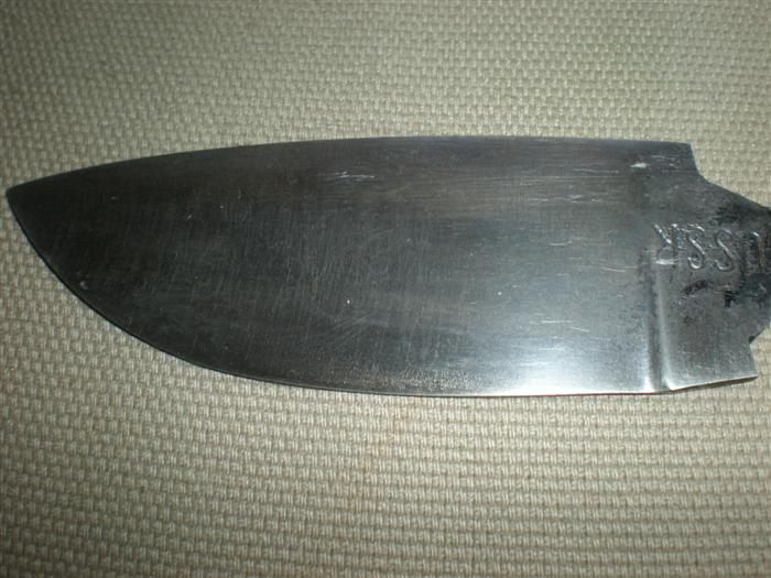

Я пробовал травить быстрорез по найденному в инете рецепту. Окунуть в 8% р-р азотки, на свету высушить феном. По мере высыхания на полированной стали появляется "морозный" узор, как на оцинковке. Зачистить латунной карчеткой, повторить при необходимости. Для придания более черного цвета обработать азотнокислым серебром (ляписом). У меня ляписа не было, поэтому обошелся. К сожалению, видимо плохо обезжирил клинок, покрытие легло неровно, хотя получилось очень стойким.
P8250527 (Custom).JPG [ 68.56 КБ | Просмотров: 8516 ]
После обработки тшательно промыть с содой, высушить и натереть воском.
Хороший и несложный рецепт, спасибо. Держать в кислоте сколько? А про нержу ничего не скажете? Травится?
 Заголовок сообщения: Re: Хорошо окисленная......
СообщениеДобавлено: Пт сен 04, 2009 16:21
Железный Зуб спросил
Не держать, Просто окунуть или тампоном на палочке хорошо смазать. Нержу не пробовал, Валерий пытался травить в коле, за ночь на АUS8 никаких изменений.
Нет.Этот окисел клинку не вредит м металл не разьедает.Насчет средства для чистки-в них почти всегда есть кислоты.В кухонных средствах химически безвредные ,в технических часто соляная кислота и т.п.Когда вы очищали клинок вы его окислили одновременно,но как бы "Передержали".Чем дольше держать углеродку в кислоте -тем больше она чернеет.Если передержать-окисел становится слишком сильным и уже некрасиво.Вплоть до того что начинает пачкаться.Чтобы легче контролировать процесс-лучше травить в стеклянной таре.Тогда вы видите степень окисления.Часто на поверхности при травлении образуются пузырьки воздуха и они не дают металлу равномерно протравиться.Это тоже хорошо видно через стекло и в этом случае клинком надо помешивать чтобы сбить их.Я держу наготове бумажное полотенце и периодически вытаскиваю и протираю клинок в процессе (ТОЛЬКО С БЕЗВРЕДНЫМИ КИСЛОТАМИ!)Это позволяет избежать таких полос как на фото (Выше на быстрорезе) и пятен как на оцинковке.Наготове держите баночку с раствором обычной пищевой соды.Когда вы решили что окислено до нужного уровня-перенесите клинок в раствор соды и помешайте.Сода "Гасит" процесс.После чего я либо просто протираю насухо,либо (Если клинком не собираюсь пользоваться в ближайшее время) протираю тряпочкой с маслом (Прозрачным техническим).
Травление сильными кислотами и безвредными дает один и тот-же эффект,поэтому я бы вам сильно не советовал рисковать с азотной и пр.Это неоправданный риск.Если вам неинтересно хлорное железо,вы можете легко сделать сильный (50\50) раствор жидкого средства для мытья посуды например.У меня давало хороший результат просто обмазывание этим средством клинка.Просто наливаете на клинок и равномерно размазываете пальцем .Очень просто,удобно,безвредно и весь процесс перед глазами.
Нержавейку травить не советую.Получите максимум -непонятную серость.

СообщениеДобавлено: Сб сен 12, 2009 10:06
Ещё как.
На вкус и цвет как говорится.... :)
Я протравил в электролите 95Х18.Получается красивый я бы даже сказал благородный тёмно серый цвет.Только желательно чтобы поверхность была мало мальски полирована иначе будет не так красиво.
На скане поверхность уже после воздействия на неё абразивной стороной губки для мытья посуды.
