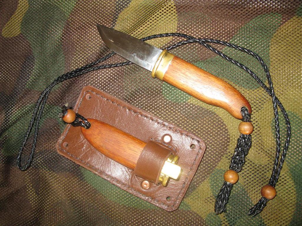

Нож №2 - «Папуас-карапет»
Клинок — 70,0х21,0х2,5 мм, Helle Folkekniven, то бишь сталь Sandvik 12c27.
Рукоять и ножны — красное дерево. Больстер, оковка ножен и защелка — латунь.
Отверстия для темляка и подвеса — латунная трубка. Сбруйка — кожа. Шарики из можжевельника.
Ссылка: viewtopic.php?f=6&t=5567
В данном ноже, лукавить не буду, в первую очередь привлекли внимание сбруйка и защелка-фиксатор — слишком уж все это выглядело нестандартно. Сам нож изначально не глянулся. К тому же смущала маленькая длина рукояти — всего 90 мм. На деле опасения оказались излишними — длины вполне хватило, а за счет выемки в районе навершия и темляка нож в некоторых случаях вполне надежно удерживался за, так сказать, «хвостовую» часть рукояти. Тугая защелка поначалу наминала палец при открывании, но потом это прошло. А вот в сбруйке (идея, конечно, знатная) нашлись недочеты: горизонтальный подвес сбруйки с одной стороны жестко закреплен заклепками и пришит нитками, а с другой застегивается на две кнопки; я привык носить на поясе нож с левой стороны рукоятью в сторону пряжки, а при таком способе ношения кнопки оказывались вверху и благополучно расстегнулись на довольно толстом ремне (потере ножа помешала только плотная тугая резинка низа куртки — когда на работе расстегнул куртку, нож упал на пол), после этого носил нож только на шее. Правда, если носить нож на поясе справа или за спиной, кнопки оказываются снизу ремня, что защищает от возможной потери, но справа удобно носить левше, а из-за спины не очень комфортно его извлекать. Но все равно идея зачетная. По качеству сборки и подгонки вопросов не возникло — все сделано отменно.
На кухне, будучи самым маленьким, нож довольно быстро устранился от резания овощей и мяса — слишком короткий клинок, но зато им оказалось очень удобно чистить картошку, что и было проделано.
В целом он понравился меньше «Бычка», но это все-таки больше связано с формой первого ножа. А вот, если бы подвес на сбруйке со стороны заклепок не был бы жестко пришит нитками, то появилась бы возможность носить нож еще и вертикально.

Папуасик со всеми прибамбасами - класс!
