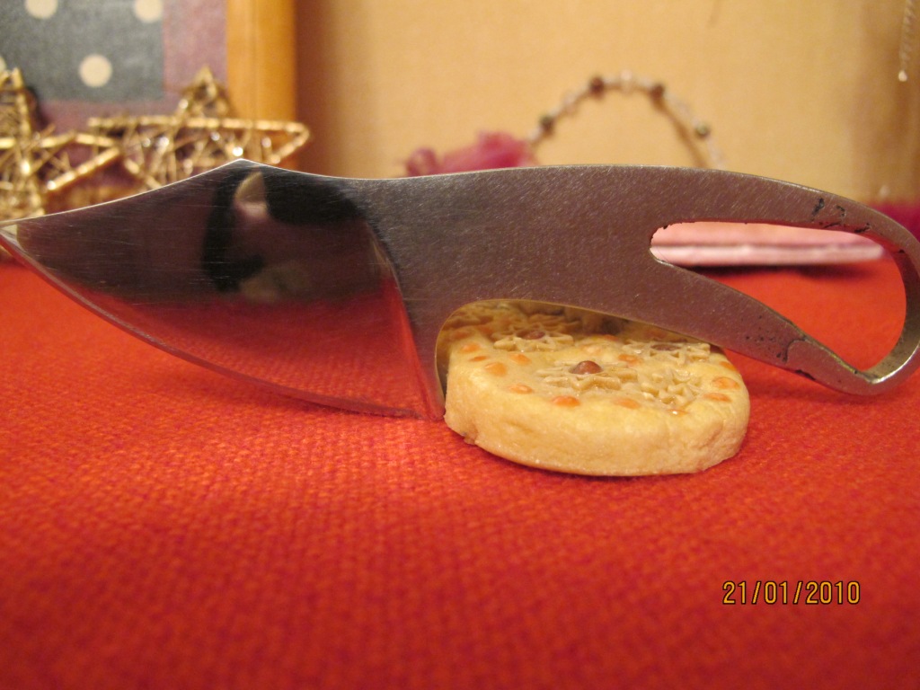

Извините, но ваш
зело смахивает на это:
А это чистый скиннер и ничто более.
Что им делать в городе?
IMG_0189.jpg [ 223.77 КБ | Просмотров: 7046 ]
IMG_0190.jpg [ 180.91 КБ | Просмотров: 7046 ]

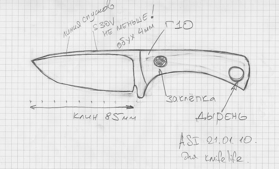

Вариант Asi под "гремящим" названием "вот еще"
Заслуживает пристального внимания. Вот только ширина клинка...?
App0001.JPG [ 112.3 КБ | Просмотров: 7030 ]

o1eg писал(а):
А уж клинка в 105 - 110 мм и с обухом в 4 - 5 мм подавно должно хватить.
:roll: вот и я говорю- ФИНКУ! :P :P

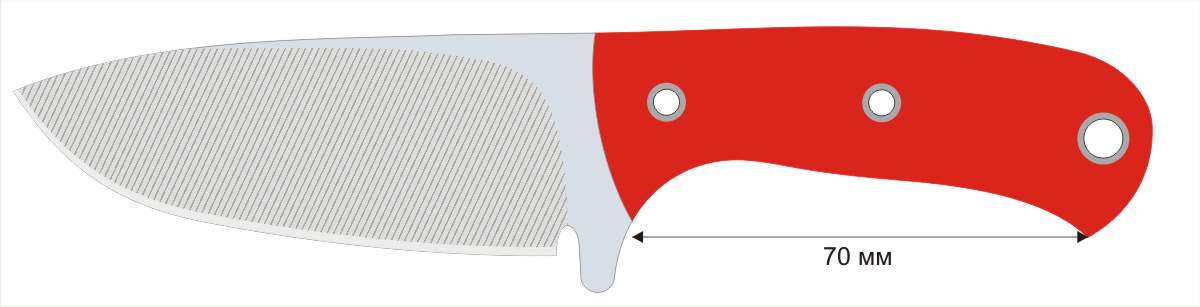

Вариация (если Александр не против). Макс. ширина клинка без "упора" 34 мм
asi.jpg [ 32.5 КБ | Просмотров: 7005 ]

вариант хороший,
но может поумать в направлении - "рукоять на три пальца" - все таки городского типа нож :)
то есть рукоять так чтобы на три пальца но при этом она не мешала свободно висеть ладони на ней :)
 Заголовок сообщения: Re: Обсуждаем новый форумный нож. Концепции, предложения
СообщениеДобавлено: Пт янв 22, 2010 1:10
asi2.jpg [ 33.43 КБ | Просмотров: 6993 ]
Ага, и натирать свои руки а не чужие.
70 мм ровно три пальца.Оставшиеся два манерно оттопырить , мизинец обязательно маникюрить. :D
СообщениеДобавлено: Пт янв 22, 2010 1:14
беру слова назад. отлично!
