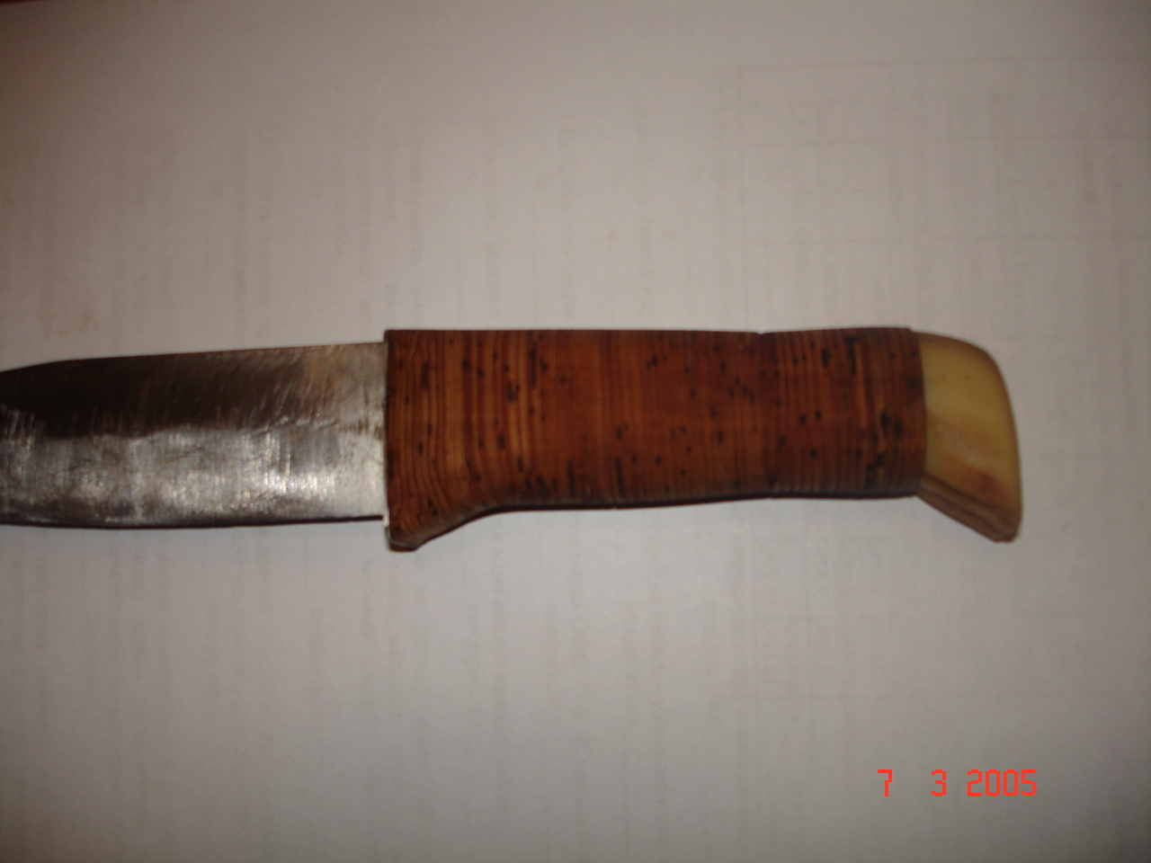

ПОЧЕМУ все потемнело???
Комментарий к файлу: блин после пчелиного воска все потемнелшо

Делали на паровой бане, а там потемнения дело нормальное... Любое дерево впитывая влагу темнеет. По любой сухой деревяшке проведите мокрой ваткой, но лучше ваткой с маслом и тогда уведите его натуральный цвет... Теперь самой мелкой наждачечкой и почти готово! Про фетровые круги выше писали

То что потемнело - это нормально. Да, полировать только кады все высохнет полностью. В случае масла - кады полимеризуется.

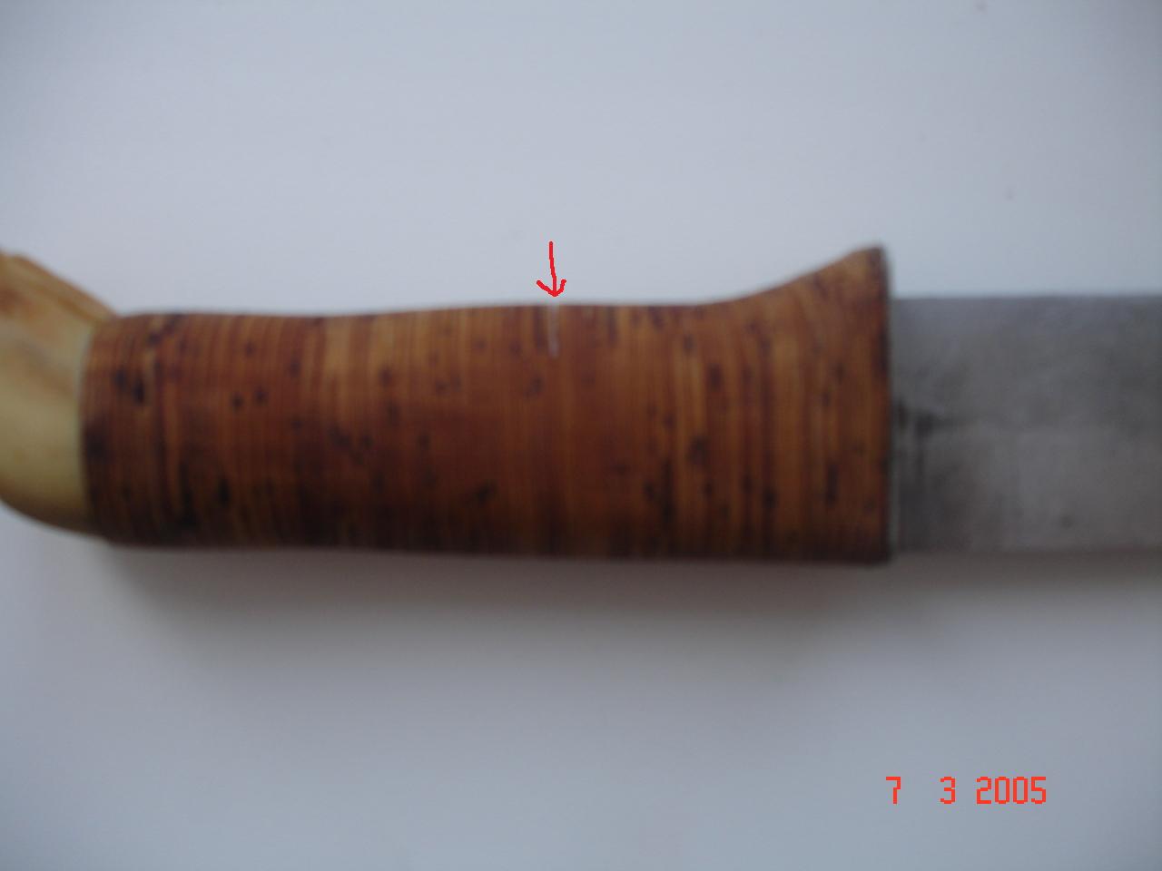

блин сегодня утром взял в руки ножичек и увидел на ручке несколько просветов между пластинками бересты, эт че получается береста набрала в себя влагу(воск) и уменьшилась в размерах. ОНА ПРИМЕТ ПРЕЖНИЕ СОСТОЯНИЕ???? кто сталкивался с таким??

СообщениеДобавлено: Чт мар 04, 2010 11:53
вот удалось сфоткать, их несколько но эта самая крупная
DSC09008.JPG [ 49.5 КБ | Просмотров: 14867 ]

может пчелиный воск не подходит для бересты, на до пропитывать чем то бдругим
