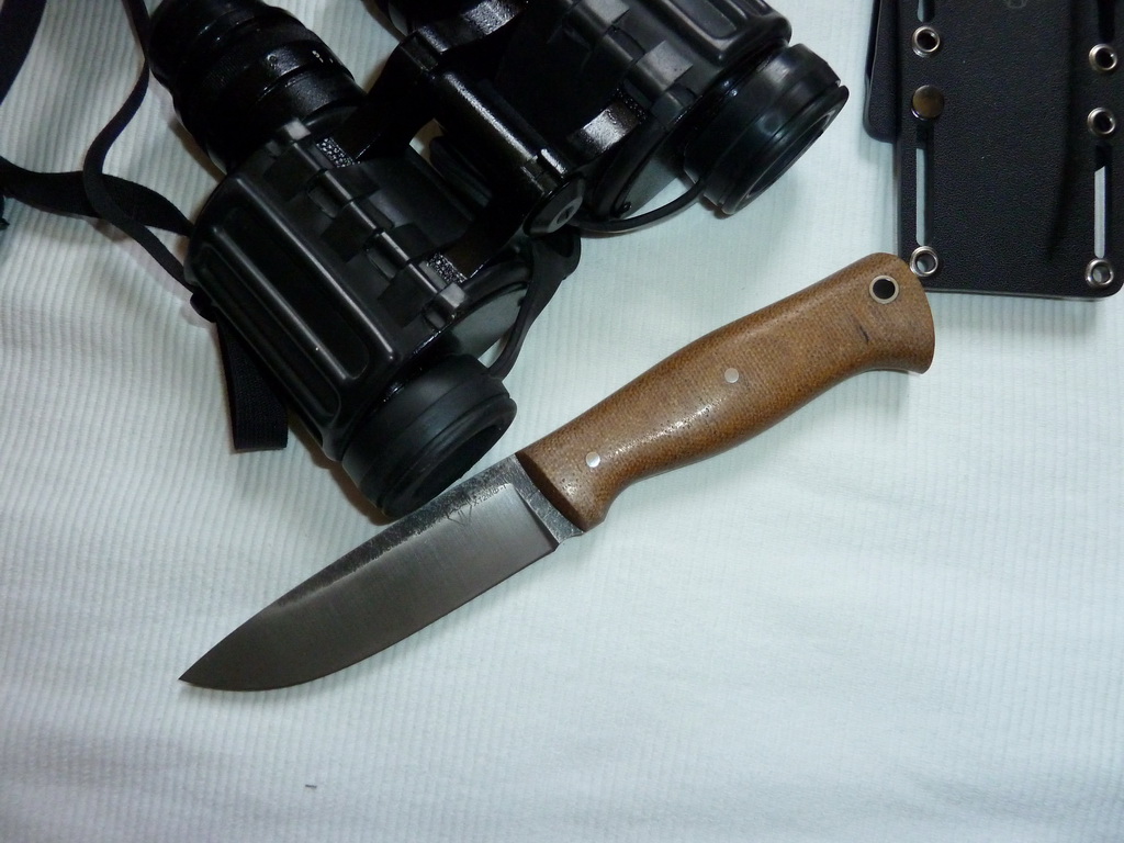

Странник - нож от московской фирмы РВС.
ТТХ конкретного изделия:
Длина клинка - 120 мм
Ширина клинка - 32 мм
Толщина обуха - 4,6 мм
Длина рукояти - 124 мм
Подводы:
пятка - 0,7 мм
середина - 0,4 мм
острие - 0,3 мм
Сразу надо заметить, что не смотря на заявленные фирмой ТТХ для конкретной модели, можно договориться что-то изменить в них.
Так у моего экземпляра было специально оговорено более тонкие подводы.
Так же можно оговорить и надписи на лезвии ножа. Мой нож именной.
На лезвие ножа может использоваться различная сталь. Что сказывается на цене комплекта.
Для моего ножа была использована сталь марки Х12МФ, которую подвергли фирменному термоциклированию.
Поэтому на ноже марка стали обозначена как Х12МФ-Т.
Лезвие имеет темный цвет из-за оксидирования. Такое покрытие позволяет улучшить коррозионную стойкость лезвия.
Изображениеr
При непродолжительном контакте с водой признаков присутствия ржавчины не наблюдалось.
Нарезаемые странником продукты питания были без привкуса окислов железа.
Расписывать фирменный монтаж от РВС не буду. Зато хочу выделить двухцветную микарту на рукояти.
Именно сочетание оранжевых и черных полос делает нож очень нарядным и ярким.
На тему такого сочетания предупреждающей бросской окраски у насекомых или пресмыкающихся тоже не буду долго распространяться.
Скажу лишь, что с такой рукояткой нож легко будет отыскать при потере.
Комплектация этого ножа поражает. К ножнам из кайдекса идут три сменных подвеса.
(Фото от отца основателя РВС Михаила известного как Душелов)
Подвесы и способы ношения хорошо описал михаил по ссылке viewtopic.php?f=1&t=6777&start=60
По картинкам наиболее интересным кажется подвес, который позволяет крепить пожны к поясу под любым углом.
Но в процессе эксплуатации крепление (винты) этого подвеса к ножнам довольно быстро разбалтывалось и угол съезжал согласно закону притяжения.
Такую проблему Михаил предложил решить используя по капельке любого эластичного клея на винт.
Испытать такое решение не довелось.
Вообще надо сказать что нож задумывался для аутдора. А на природе лучший подвес оказался тот, которыйс ременной петлей.
Если при этом подвязать ножны к бедру, то они не будут болтаться.
Такая дополнительная, более жесткая фиксация ножен способствует более удобному передвижению и удобному извлечению ножа.
При приседании нож располагается паралельно ноге поворачиваясь относительно ременной петли в районе полукольца за которое петля через карабин крепится к ножнам.
При подвязывании ножен к бедру рукоять располагается довольно далеко от тела.
По мнению стороннего наблюдателя нож должен излишне цепляться за окружающие предметы.
За мою многодневную практику ношения Странника подобным способом зацепов не случилось.
Нож в ножнах сидит плотно, не гремит при передвижении.
Фиксируется так, что не вытряхнешь как ни старайся.
Т.е. можно спокойно располагать ножны так чтобы нож в них фиксировался рукояткой вниз (например за лямку рюкзака).
Извлекать нож рекомендую упираясь большим пальцем в край ножен. При этом палец как бы сталкивает ножны с ножа.
Ножны из кайдекса - модная тема. У меня такие впервые. Разве что еще из кайдекса есть чехол для форумного BM551. Но это все же не равнозначные темы.
Вообще мне импонирует стремление человека найти новые материалы для какого либо вида деятельности. Чтобы они были более функциональные, более удобные и приятные.
Так в одежде синтетические материалы уже по многим параметрам превосходят натуральные. Примерно этого я ожидал и от кайдекса по отношению к коже.
И вот выяснилось, что поверхность лезвия ножа в кайдексе царапается если вдруг там окажется песчинка.
В городе все решается просто - ножны под сильную струю воды из под крана и на несколько часов просушки.
В лесу промывкой-просушкой не займешься. А песчинок набивается порядочно.
И есть подозрение, что любят песчинки скапливаться в щелке, где одна пластина кайдекса примыкает к другой.
Со стороны обуха это нам крупными неприятностями не грозит. А вот с другой стороны РК лезвия будет нещадно страдать от соприкосновения с абразивом!
Так что пожалуй ножны из кайдекса оставлю для парадно-выходных найфовок, а для леса буду думать о замене из кожи.
Осталось добавить что в комплект так же входит небольшой алмазный брусок для правки ножа 95х17мм и толщиной 10мм.
При клубном тестировании ножей от фирмы РВС я пробовал воспользоваться этим бруском.
Полноценно заточить нож им конечно не получится, но с мелкой правкой вполне справится.
Странник - модель запущенная ребятами из РВС в мелкую серию для своих друзей.
Для тех, кто понимает толк в аутдорных ножах и ценит функциональность.
Поэтому мне особенно приятно обладать одним из первых экземпляров.
Прочитать о тестировании дву прототипов Странника можно по ссылке viewtopic.php?f=1&t=5873&start=0
Прочитать о тестировании четырех ножей от РВС (в том числе и Странника) можно по ссылке http://knifelife.ru/articles_test_RVS.htm

Hornet писал(а):
Какой на нём угол заточки? И хотелось бы фотографию обуха, как он спущен к острию.
Если Артем не будет против, размещу дополнительно пару фотографий его ножа...
Вид сверху:
Вид слева
Вид справа
Нож в руке
Обратный хват
В общем, нож действительно отличный!!!

Hornet писал(а):
А как у Странника с резом - обычный, злой, шершавый, мыльный? Какой на нём угол заточки?
Рез ближе к агрессивному, но не на столько как у углеродки. Впрочем рез ведь еще зависит от заточки. Если не финишировать на мелком зерне, то микропила будет резать вполне агрессивно. А если заполировать углеродку, то и ее рез будет не особо агрессивным.
Угол заточки при малом сведении не принципиален. Впрочем попробовал замерить угломером (типа трафарета) у пятки. Получилось 30 градусов.
