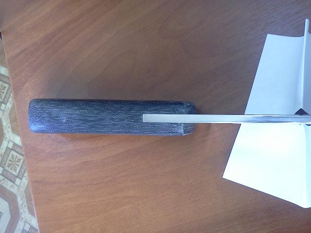

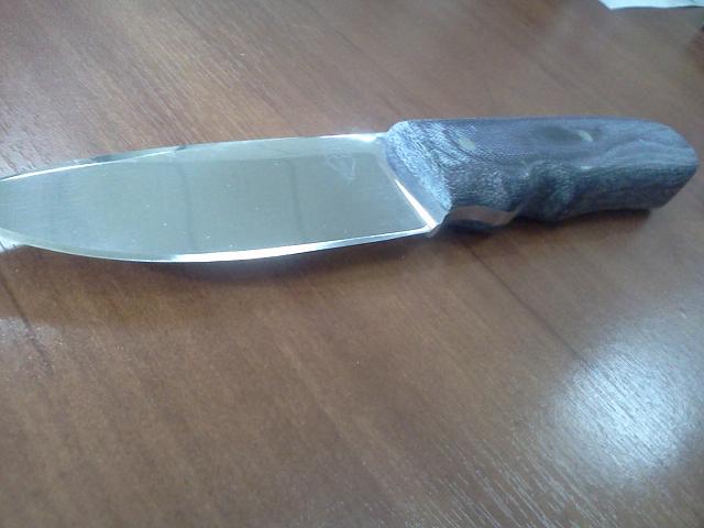

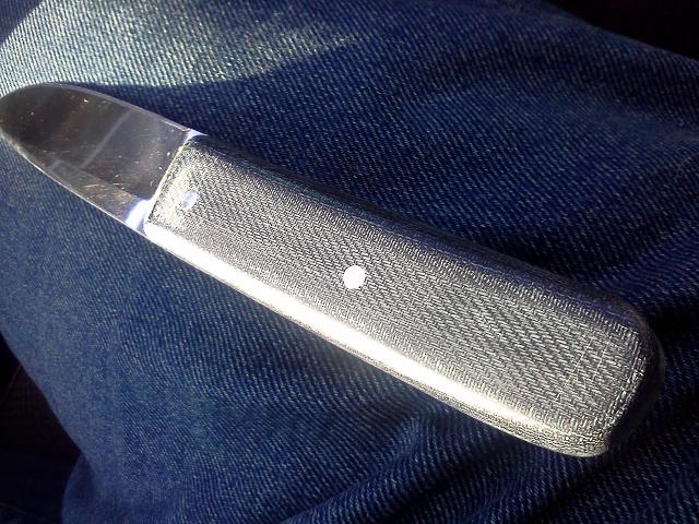

Собственно родился такой вот нож. Клинок был подарен на ганзе Н.Ежелевым. Долго я к нему боялся подступиться. Испортил паркетину венге пока окончательно не решил делать его в джинсе.
Форма самого клина диктовала простые решения для рукояти тоесть без особых так сказать перепадов и выпендрежей.
Спасибо Zuzamod-у за шпильку нержи.
Ну собственно ТТХ
Клин РВС 95х18 (блин не напутать бы)
Сведение под 1 мм. Заточен в бритву (Рез кстати огого случайно мимо руку провел рядом уже порезался)
Общая длина 19.5 см.
Лезвие 8.5 см. Обух 4 мм и медленно сходит 1мм к острию.
Рукоять выполнена из джинсов супруги.
Кстати потертости специально не выводил чтоб суровее и харизматичнее выглядел.
Ножны в разработке (ищу синюю краску для кожи).

В общем...мне не нра :( Красивый клинок и скучная рукоять :| Думаю надо бу переодеть.
 Заголовок сообщения: Re: Джинсовый РВС или "Городской бродяга"
СообщениеДобавлено: Пт сен 10, 2010 10:08
А переодевать не буду. Во первых этожмать ее скока работы а во вторых мне нравиться. Чем вызвана форма- да самим клином ну не вяжеться ни чего как то пробовал с пластелином моделировать это самое интересное.
Да и в жизни он чуть отличается. Хотел как раз так просто и сердито. Я же говорю "Бродяга"

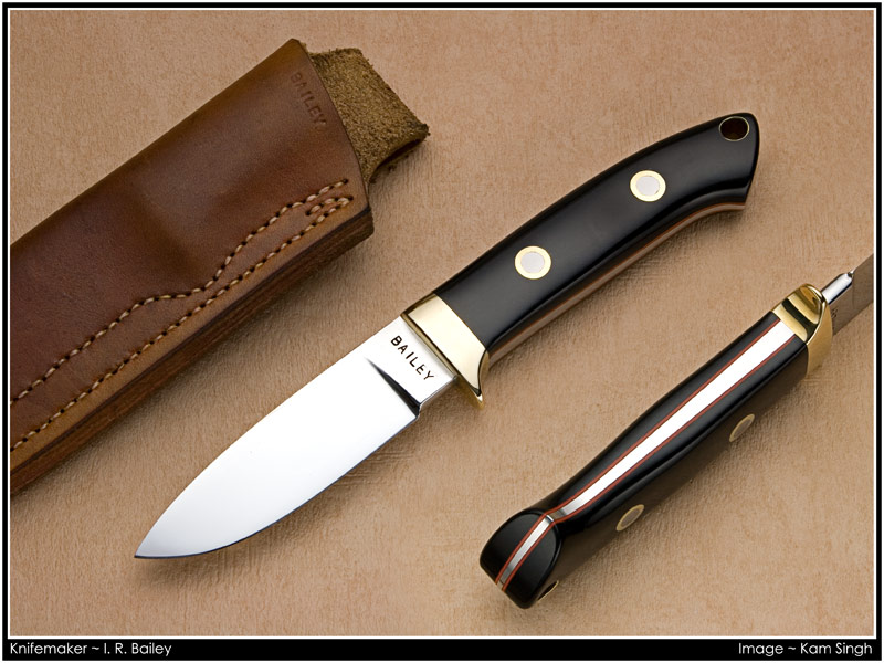

Дмитрий! Погляди на досуге на работы Боба Лавлеса (Bob Loveless) :wink:
ДА но не стоит забыывать что это не фултанг

Ну Дим :D моя копирайтерская попытка тоже не фуллтанг, у Ловелесса и его подражателей очень много ножей с ненакладным монтажом 8). Пойми правильно - я не склоняю тебя к какому либо "образу и подобию", просто считаю что данный нож мог бы получится гораздо интереснее. Посмотри на примере Андрея (Train), некоторые ножи он переделывает по три раза, пока не добъется более-менее удовлетварительного результата. Если же тебя в этом ноже как мастера и владельца все устраивает - оставь и не обращай внимания на мои комменты :wink:
З.Ы Клиночек кстати не продается??? :lol:

Собственно критику принял переработал да и выдал.
На ножны не пиняйте буду другие делать это так и тренировка и временный "домик".
Третий шпенек ставить не буду.
