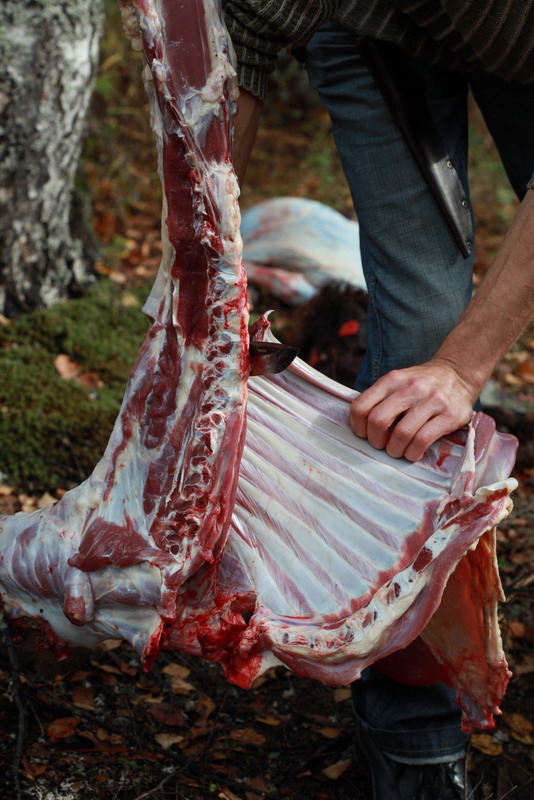

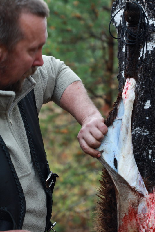

Для снятия шкуры обычно используют ножи с особой геометрией — скиннеры. Особенности скиннеров в том, что острие клинка задрано вверх к линии обуха, а сам клинок имеет круглое, ярко выраженное брюшко. Такая форма острия помогает легко снимать шкуру, не повреждая ее, не протыкая острым кончиком.
У данной модели Рокстеда форма не самая удачная для снятия шкуры. Не смотря на то, что тушу свежевал опытный охотник, шкура во многих местах протыкалась острым кончиком этого ножа. Благодаря хорошей заточке, шкура снималась легкими движениями, а нежелательные прорезы получались, со слов Дмитрия, при потере бдительности, и если бы шкура представляла ценность, то он использовал бы другой нож.

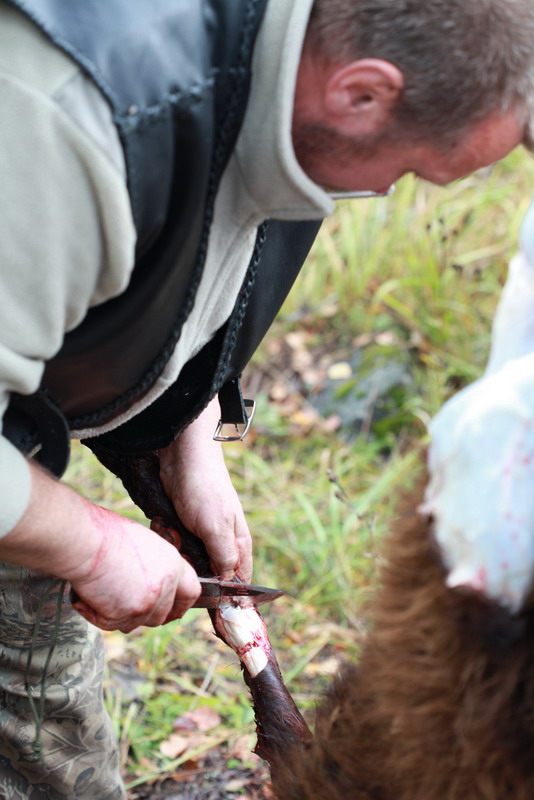

Следующей операцией было отделение головы от туловища. Операция эта не сложная, но требует определенной сноровки — сначала зачищается место на шее, у основания черепа, потом, нащупав (методом зондирования) место соединения позвонков, их надо отделить ножом, воткнув вертикально между позвонками. Эта операция была проведена быстро и гладко, но после нее было обнаружено, что кончик клинка отломлен примерно на 1,5 мм, а режущая кромка (РК) у самого острия слегка выкрошилась. И зондирование соединения позвонков и отделение головы от туловища проводилось без применения силы, почему отломился кончик и выкрошилась РК — не понятно.
P.S.: При напоминании одного из тестеров, вспомнил, что отделение головы прошло не совсем гладко, и даже профи по разделке Дмитрий (ака дед Димон) сказал: "Барашек и впрямь попался какой-то не типичный". Т.е. небольшая заминка при отделении головы произошла, но не такая существенная, чтобы обломить кончик ножа.
Отдельно стоит отметить, что зондирование и зачистка проводились не РК, а фальшлезвием.
Зачистка позвоночника и определение позвонков производилось фальшлезвием

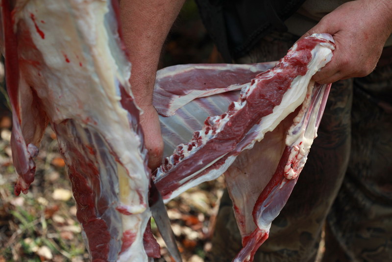

После того, как вынули внутренности и отделили конечности от туши. Настало время серьезного испытания для ножа. Надо было срезать ребра с позвоночника. Делается это очень просто — левой рукой хватаемся за сами ребра, оттягиваем их чуть в сторону, в это же время правой рукой, резким движением от себя вниз, разрезаем ребра ножом. Рокстедом это делать было не удобно. И причин тут много:
- недостаточная длина клинка, не применить рычаг нужной длины
- излишняя толщина клинка — клинок не погружался в кости глубоко, а погрузившись неглубоко, просто соскальзывал.
- не достаточно ухватистая рукоять — все-таки шнуровка не всегда выигрывает перед полноценной рукоятью
- пята рукояти имеет очень агрессивные, остро заточенные выступы, которые больно врезаются в ладонь и исключают возможность силового реза.
В общем ребра, конечно сняли, но приложив не оправданно много усилий, а так же выступ на пятке рукояти травмировал ладонь одного из тестеров. Пытались рубить острым (но не заточенным фальшлезвием, но ничего не получилось). Часть ребер было снято другим ножом.

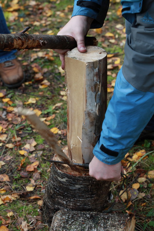

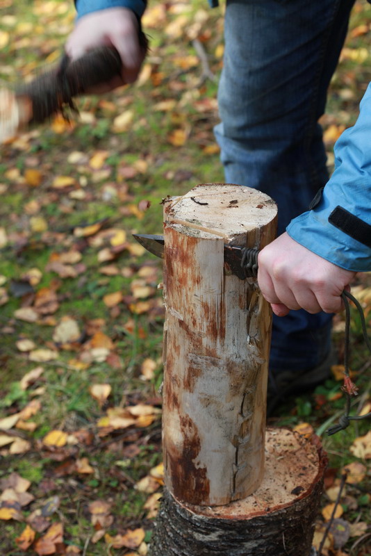

Подготовив колотушку взяли среднего диаметра полешко и начали пытаться расщепить. Технология добывания щепы такова:
- сначала полено расщепляется на не крупные деревяхи
- эти некрупные деревяхи расщепляются на тонкие щепки
фото 15.jpg [ 133.26 КБ | Просмотров: 106898 ]
фото 151.jpg [ 138.34 КБ | Просмотров: 106898 ]
фото 152.jpg [ 155.24 КБ | Просмотров: 106898 ]
При расщеплении полешка на некрупные части очень не кстати пришлось фальшлезвие. И было выявлено 2 недостатка. Первый заключался в том, что при расщеплении клинок кладем на торец полешка, и по обуху, ближе к острию бьем колотушкой, погружая нож все глубже до самого расщепления. Из-за тонкого сведения фальшлезвия колотушка при каждом ударе подрезалась, и подрезалась довольно глубоко. Поэтому после каждых 3-4 ударов колотушка разламывалась. Второй недостаток вполне прогнозируемый – недостаточная длина клинка. Очень не хватало каких-нибудь 2см клинка.

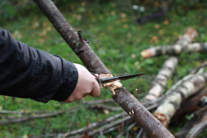

Для построения экрана нам надо было добыть 3 толстые жерди для остова и много крупных еловых лап для покрытия конструкции.
Как и ожидалось жерди срубались хорошо – некоторые за несколько ударов, некоторые диаметром примерно 4см за один удар! Молодое деревце диаметром примерно 40мм легко срубалось одним ударом! Срубили жерди, на верхнем конце сделали рогатку, нижний затесали, чтобы можно было воткнуть глубоко в землю.

СообщениеДобавлено: Вс окт 17, 2010 16:37
Здесь были выбраны более кровавые фоты.
Зато самые содержательные! :mrgreen:
Кстати в конце первого поста фоту с отделением головы повторно я е вставлял, а она там висит :?
И как ее убрать я не знаю....

Исправил.
Там была проблема в том что "фото 07.jpg" был загружен два раза подряд, а в тексте прикреплен (прописан явным образом) один лишь из файлав. Все не прописаные явным образом картинки автоматически отображаются под написаным текстом.
