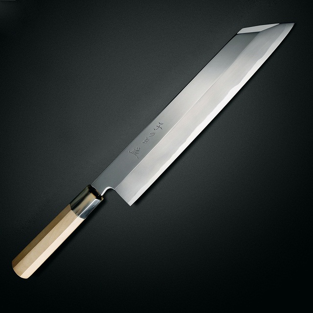

Kiritsuke - вот что мне хотелось! Да только цена на такие ножи из Японии была мне не по карману. Начальная цена от 300 долларов, а средняя в интернет магазинах 600-700.
Был вполне доступный от Moritaka (Kiritsuke-Gyuto 270mm), но он делал только с двухсторонней заточкой.
С двухсторонней заточкой делали Takeda Kiritsuke 240mm и TC Blades 240mm Kiritsuke.
Доступным был Konosuke 240mm Fujiyama Series White #2 Kiritsuke
Нож от Watanabe был недоступен по деньгам, не говоря уже про мозгоотстреливающийYoshihiro Honyaki Kiritsuke. Цена за которые была свыше 700 уе.

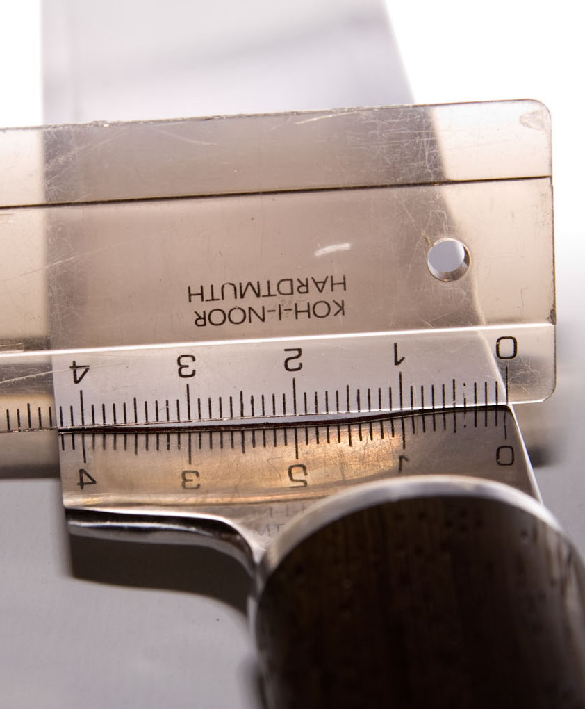

Изначально нож был таким. Общая длина - 430 мм. Обух постоянной толщины - 3 мм.
Толстая рукоять из венге заказывалась специально, так как я хотел подогнать её под свою руку в процессе работы.
Толщина спуска у основания режущей кромки около 1 мм.
Угол заточки режущей кромки порядка 40-45 градусов.
Совершенно плоская левая сторона клинка и с очень малой заточкой. Это можно было назвать ассиметричной заточкой.

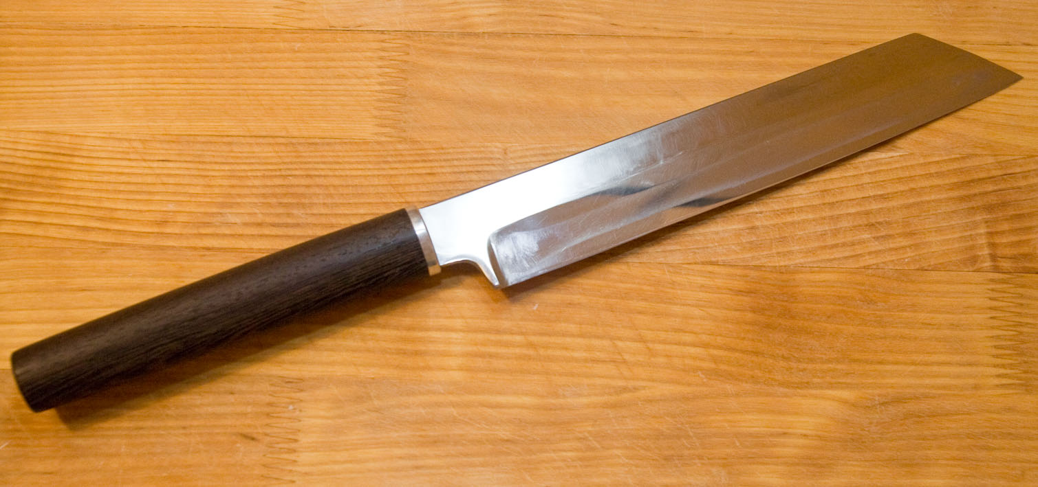

По этому нож подвергся переточке.
Был сделан более тонкий спуск у режущей кромки и выборка с левой стороны клинка. Толщина спуска 0,2 мм. Выборка глубиной 0,8-1 мм. На плоской части клинка.

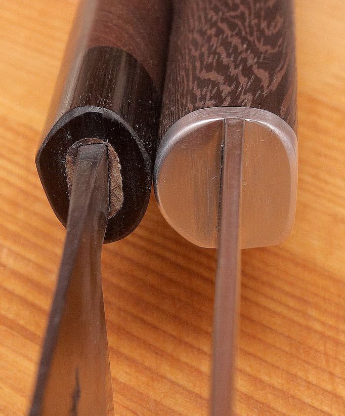

Далее обтачивалась рукоять под руку.
Вначале я сделан её элипсовидной с формой трапеции по длине рукояти. То есть у основания чуть больше чем на хвосте. По форме она напоминала рукояти ножа Hankotsu (нож для срезания мяса с костей). Такая рукоять меня устраивала в работе первые месяцы. Но всё таки она вызывала дискомфорт, так как рука уставала.
В результате была выполнена дополнительная подгонка и профиль рукояти стал напоминать форму буквы “D”.
Форма “D” лучше всего позволила распределять усилие руки к ножу.
Это:
1) плоскость под большой палец
2) плоскость под указательным пальцем
3) полукруг внутри ладони и плотный обхват снизу рукояти.
Близкие к таким формам обладают восьмигранные рукояти.
Она оказалась самой удобной для руки. Особенно мне было приятно в работе при шинковке мяса, что рукоять чуть больше по длине стандартных. Она проходила через всю ладонь и засчёт этого управлять ножом было проще.
Раньше я работал ножом, у которого рукоять была маленькой для моей руки, и нож либо вылезал из руки, либо рука выезжала на него.
Мне нравилась рукоять у Nakiri, но тут требовалось чуть более сильное давление руки и по этому нужна была ровная а не полукруглая площадка на верхушке рукояти.
После переделки вес ножа составил 284 грамма.
Теперь о лезвии.
Заточка у ножа стамесочная, но не классическая как у Kiritsuke. Она с подводом. Когда угол до основания спуска режущей кромки 15 градусов, а затем идет более тупой угол заточки.
Вначале я захотел переточить режущую кромку ножа под угол 30 градусов. Повторюсь нож с односторонней заточкой.
Увы, этот угол заточки оказался для стали 95х18 не самым удачным. Режущая кромка быстро замялась. Подбирая угол, я остановился на 40 градусах. Это был тот оптимум, когда время удержания заточки и сохранение остроты были оптимальными.

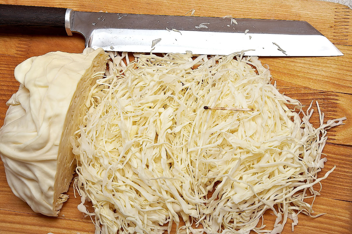

И с этой задачей справляется для меня на отлично. Достаточно потянуть нож, и он разрезает качан капусты на пополам.

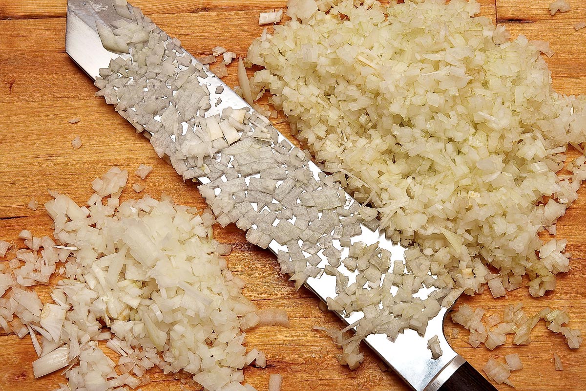

Шинковка капусты проходит за одно движение. При этом я не сторонник поднимать и опускать нож упирая острие его в доску. Двигаю нож параллельно доске от себя и рез совершаю за один проход.
Нож легко шинкует лук, морковь, капусту кабачок. Но основное удобство таким ножом нарезать твёрдые овощи. Особенно шинковка капусты.
Стамесочная геометрия лезвия лично для меня самая удобная, но у неё есть специфика. Нож подлипая уходит зарываясь в продукта а не наоборот из него. В результате нож не надо поджимать к краю среза, а достаточно просто довести рез до конца.
Шинкуя мясо, нож себя также показал с лучшей стороны. Раньше я брал чуть подмороженное мясо и стремился побыстрей его нашинковать. Когда оно становилось комнатной температуры, резать было сложно. Объяснялось это тем, что прежний нож тупился очень быстро.
Данный нож вполне легко шинковал свежее мясо и довольно долго держал заточку.

kir.jpg [ 124.02 КБ | Просмотров: 45998 ]
