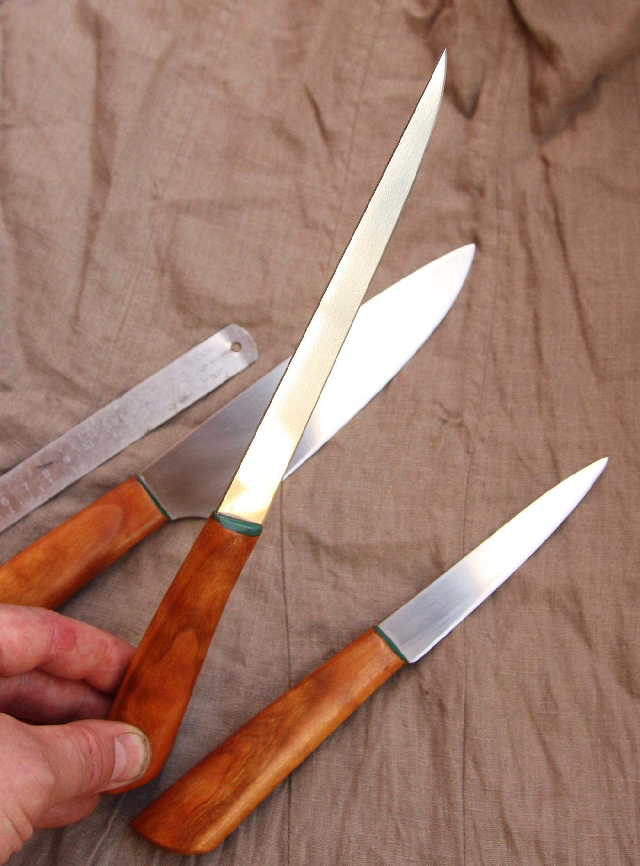

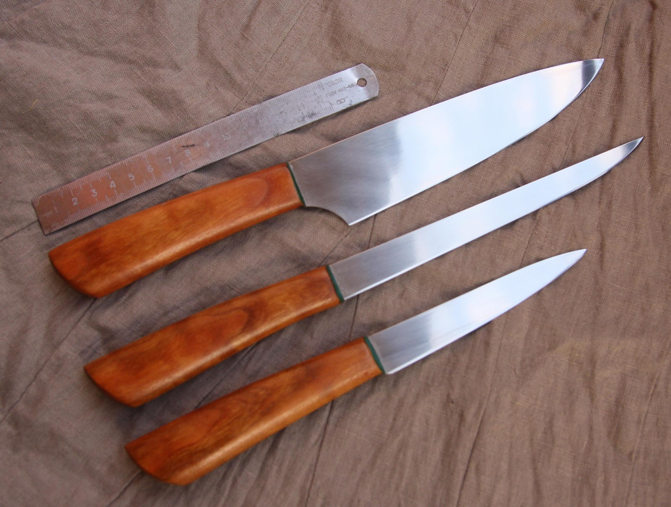

Выставляю на обозрение свой первый кухонный набор.
Клинки мора фрост, сталь HI Carbon-no stain 58 HRC....
Монтаж всадной хитрозаливной, без больстеров, чистый функционал, дерево вишня, пропитано в вакууме льняной олифой, финиш шеллак....
Будет ещё кожаный транспортировачный чехол.....но попозжа.
Итак
Нож для мяса 170х42х2
,филейник 170х18х2
и универсал.115х21х2
+ залитые хвостовики на 2/3
длинна рукоятий 125мм

Такие рукояти больше нравятся чем накладные

Ой, Санька....как мне нравиццааа....Просто, лавонично, вкусно. МОЛОТОК. ИМХО, этих трёх ножей на все случаи в кухне хватит. А если поэкспериментировать с материалами руоятей да с больстерочками, так вообще будет супер.

Саша, отменная троица. А толщина клинков какова?

2мм обух у рукояти, подвод примерно 0,1мм, двоиной клин.

Совсем "бюджетные" получились. Если откровенно, не выглядят они на пятнашку, причем ни работой, ни материалами (хотя понятия не имею, сколько моровские клинья стоят, может 10 тыров...). Твоего "фирменого стиля" я в них не наблюдаю, да и "больстеры" какие-то кривоватые получились (хотя может это мне так кажется) ...
"Зеленая штука" это клей?
Но ты понимаешь, Саш, это чисто мое мнение и ничего больше :wink:, ну и без обид сказал что думал =)

Зелёная штука это клей.:)

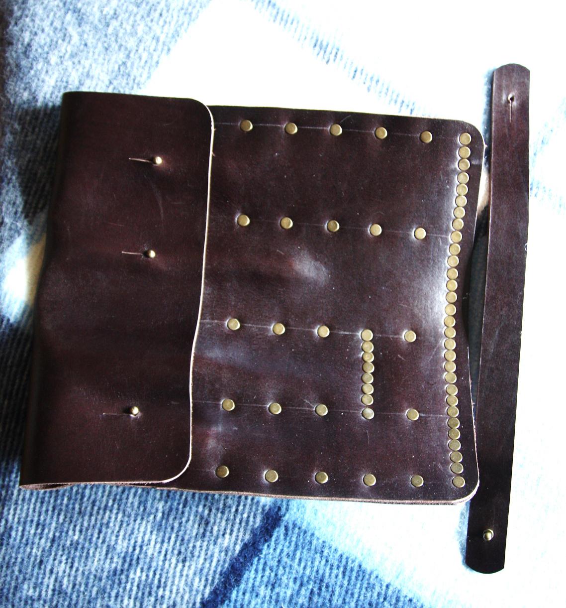

Как просили, чистый ФУНКЦИОНАЛ, без понтов, чтобы работать и приятно, ине трястись над красотой. :)
И вот такой транспортировашный комплект, даже обрабатывать ничем не буду, скорей всего он будет постоянно в машине кататся.:)

Не берегёте вы мужчина цветной металл, нитки то всяко дешевле, правда возни больше.

Под нитки, пришлось бы делать каждому ячейку с вкладышем, а так любой стороной вставляй, и не прорежет нифига, а от ниток бы с первого непоподания ничего не осталось бы..всё продумано, до мелочей, а заклёпок не жалко.:)
Транжира :lol:

Не, не транжира...так практичней :wink:
