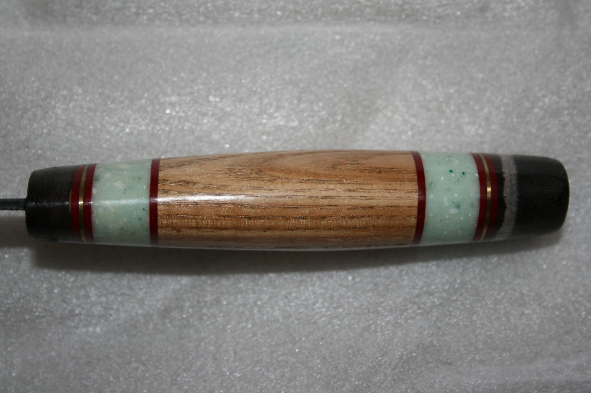

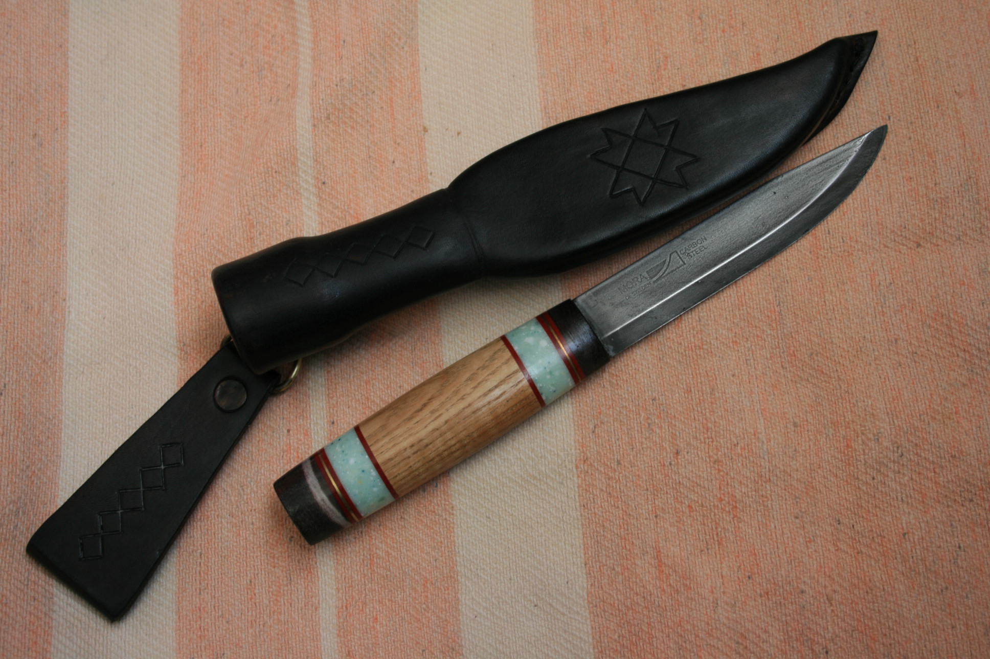

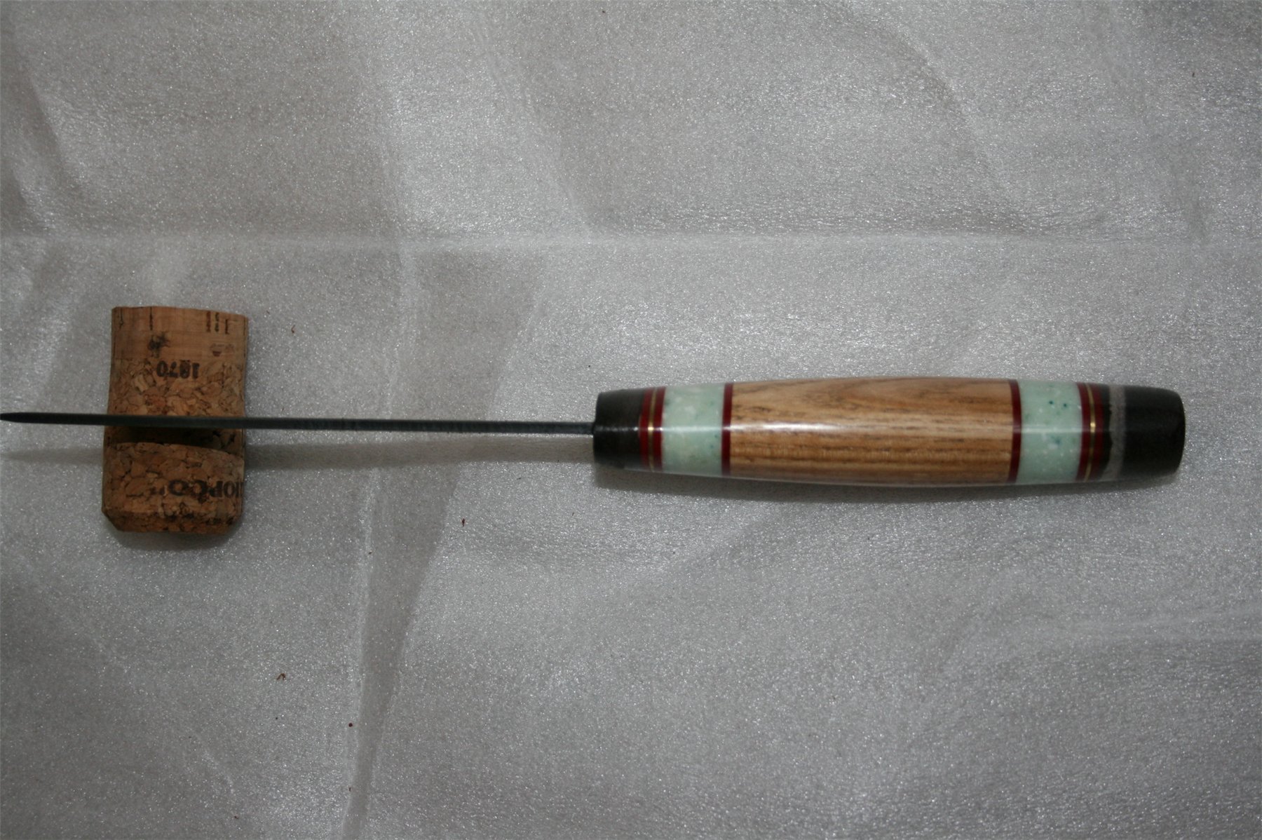

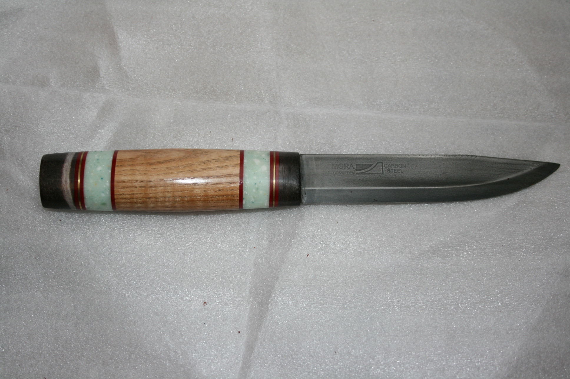

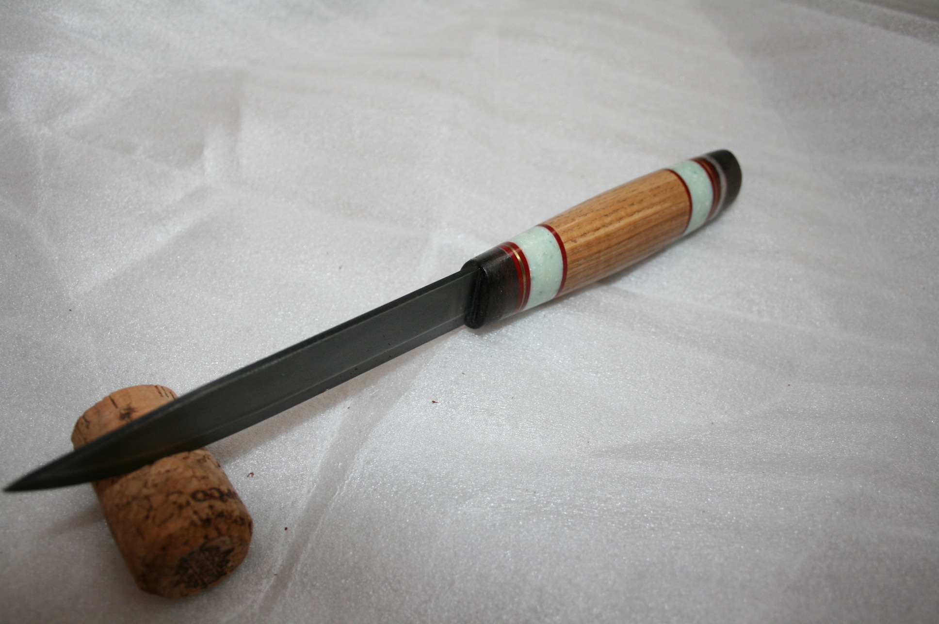

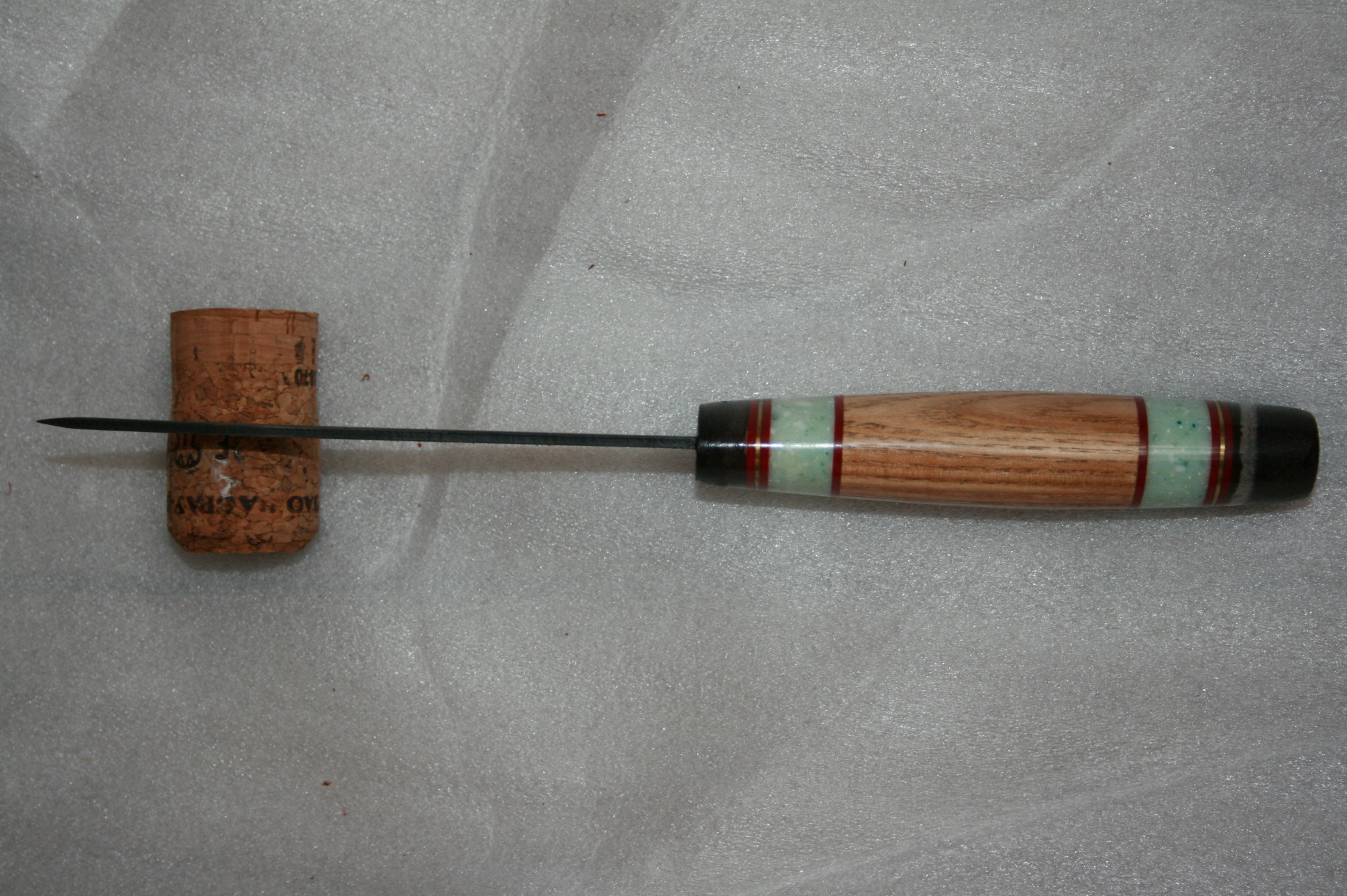

Всем доброго времени суток.
Давно ничего не выставлял,на то были свои причины.
Клинок Мора Карбон,длина 125 мм,ширина 23 мм,толщина 2,5 мм.Клинок травлен в хлорном железе.
Рукоять наборная с расклепом на гайку,117 мм.Рукоять рог лося пропитанный неводной морилкой орех,фибра,латунь,искусственный камень Montelli Basic 340,ясень продольного распила.
Финиш 2500 грит,дерево и рог масло супи и силиконовый шеллак.
Ножны,седельно-шорная кожа,съемный подвес,торец отшлифован,пропитаны воском Салтон на горячую.

 Заголовок сообщения: Re: Озорной.
СообщениеДобавлено: Вт дек 06, 2011 10:38
Гармония поверенная симметрией. Понравился.
Letsgo
СообщениеДобавлено: Вт дек 06, 2011 11:17
Больстера ж нет, ппц, все.
СообщениеДобавлено: Вт дек 06, 2011 12:12
нож в ножнах, где фотка?
Имхо, подвес низко поставлен, ножны будут кувыркаться с гибким(верхним подвесом), а при ношении на жёстком, рукоять слишком высоко будет сидеть, что ограничит телодвижения. :roll:
По ножу, бочка конешно удобная рукоять, но расцвет -не моё.
Награмождение разнотипных матерьялов, (рог, кориан, дерево, метал)-лично мне претит.
СообщениеДобавлено: Вт дек 06, 2011 12:27
больстер имеется. он из камня искуственного.
Letsgo
СообщениеДобавлено: Вт дек 06, 2011 12:36
Вот оно что..
Тогда пойдет, но что то блестит сильно, сувенир что ли. Не рабочий явно.
СообщениеДобавлено: Вт дек 06, 2011 12:47
Блестит от того, что у человека есть всё чтобы сделать качественный нож. (материалы, химия, расходники)
По ножу: Формы и исполнение очень хороши. Цветовое решение не самое лучшее. (красный бьёт)
Letsgo
СообщениеДобавлено: Вт дек 06, 2011 12:57
Качественный нож должен блестеть и скользить в руке?
СообщениеДобавлено: Вт дек 06, 2011 13:03
Качественный нож должен блестеть и НЕ скользить в руке
abdul_85
СообщениеДобавлено: Вт дек 06, 2011 13:40
собран вроде хорошо, но цвета тоже вроде перебор, и я бы не стал совмещать природные материалы с искусственными, не по мне как то.. зато форма хорошо получилась, и ножны очень понравились :D :D
Letsgo
СообщениеДобавлено: Вт дек 06, 2011 13:50
не может такого быть, отражающая свет поверхность сверх гладкая.. да и не должен блестеть рабочий нож правильный, с чего вы это взяли.. поверхность должна быть гладкая, ровная, матовая, имхо.
СообщениеДобавлено: Вт дек 06, 2011 14:32
Letsgo
С Вами я спорить не в силах :mrgreen:
СообщениеДобавлено: Вт дек 06, 2011 15:11
Больстер из рога тонированного,он видимо слился с клинком,его и не заметили.

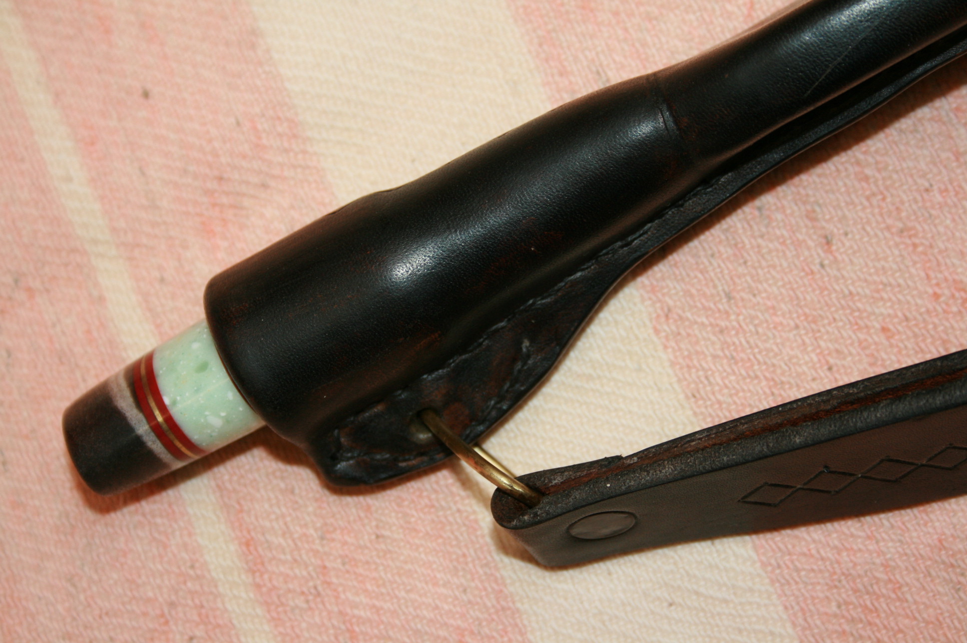

Благодарствую за отзывы,возможно ножны буду переделывать.

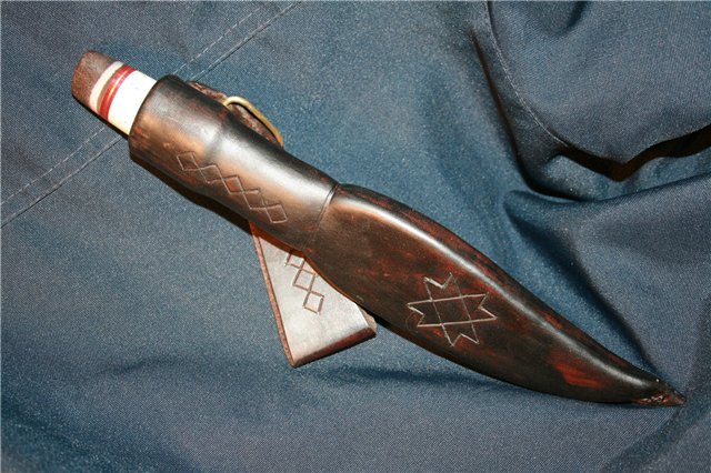

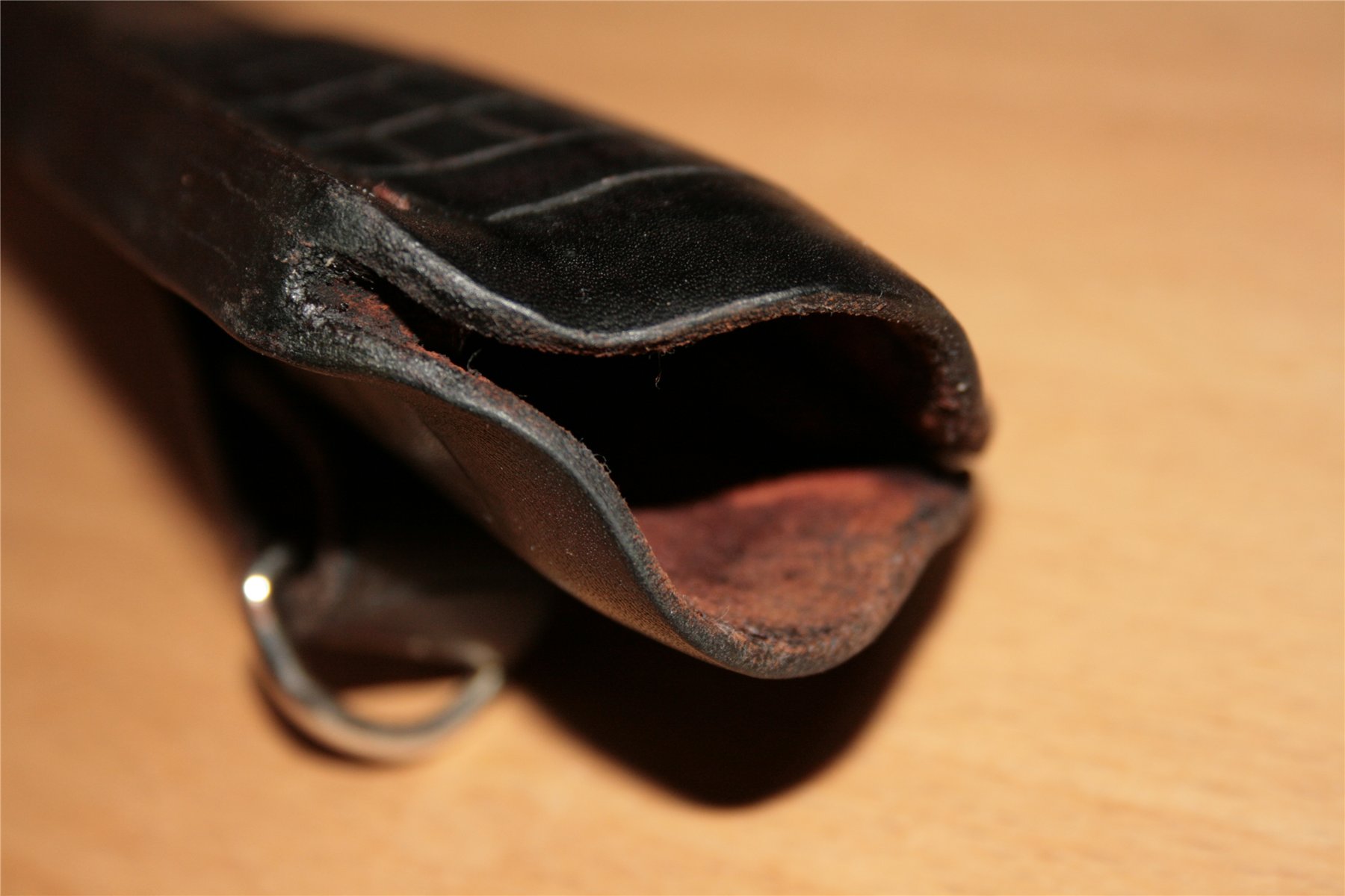

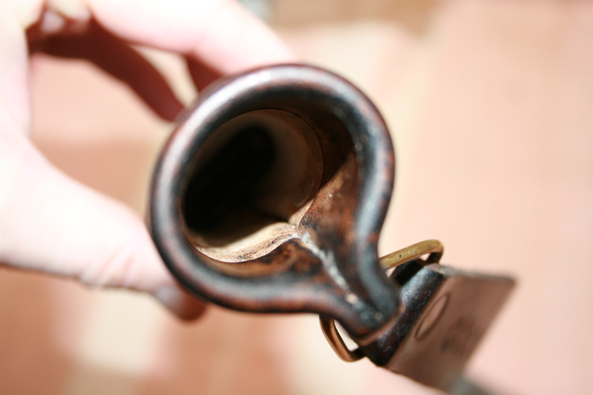

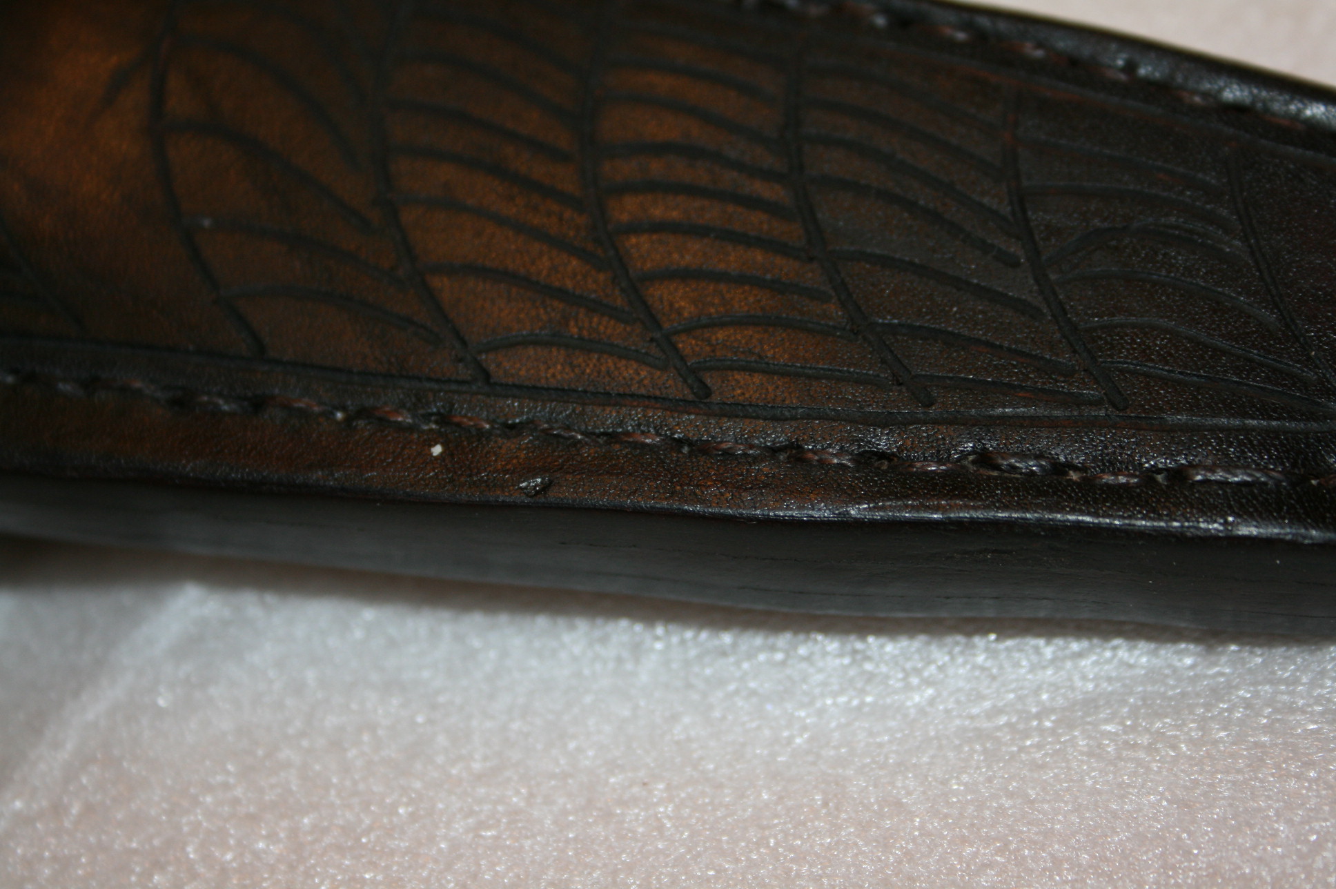

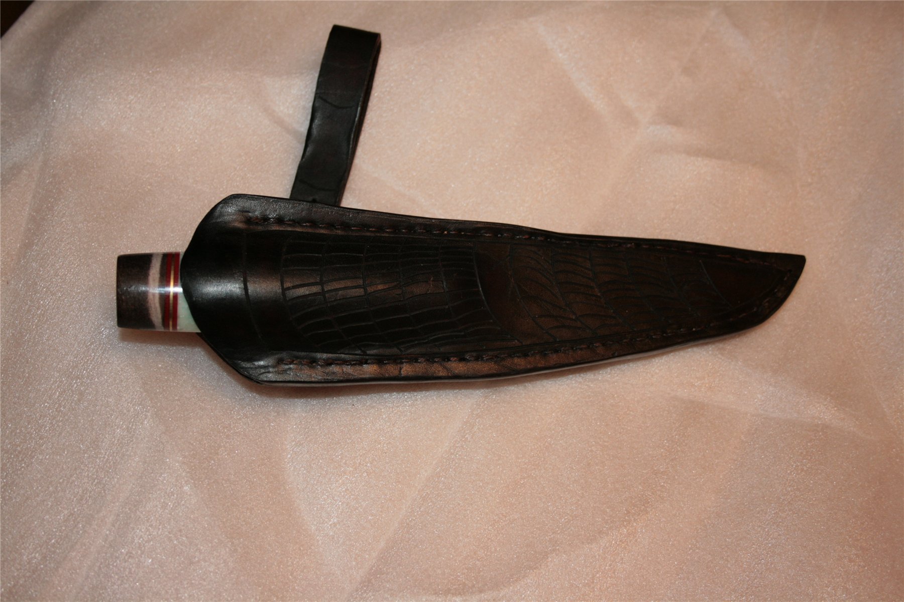

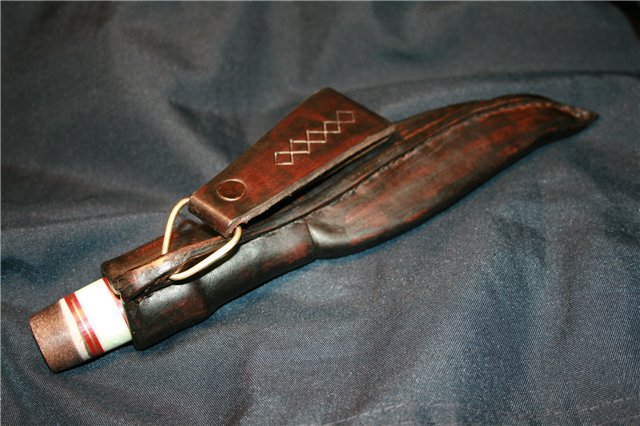

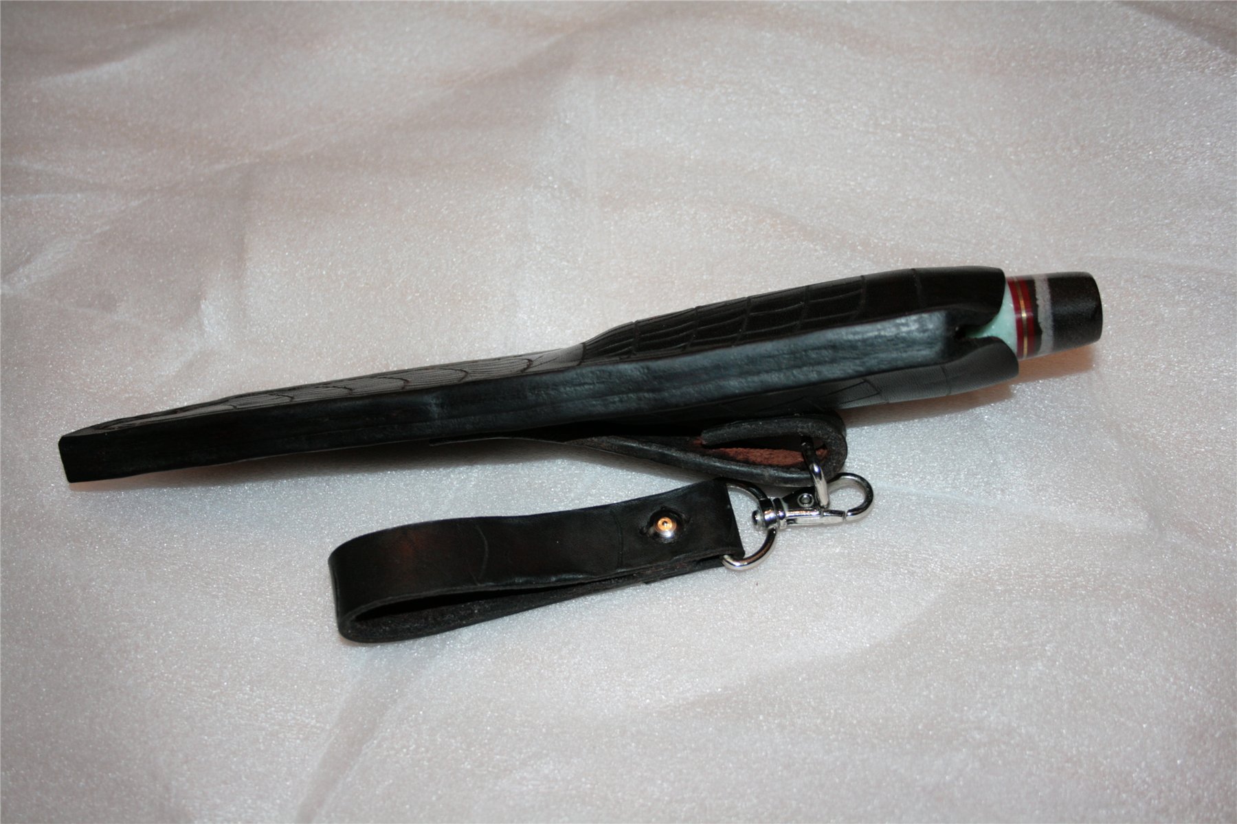

 Заголовок сообщения: Re: Озорной.Новые ножны.
СообщениеДобавлено: Вс фев 12, 2012 20:31
Переделал ножны.
Буковый двухсторонний вкладыш.
Кожа КРС,гибкий подвес,тонировка краска Карат.
Незатейливый рисунок
07e0521b4372.jpg [ 62.33 КБ | Просмотров: 20391 ]
9943b6be8e48.jpg [ 78.91 КБ | Просмотров: 20391 ]
e0877546b753.jpg [ 54.15 КБ | Просмотров: 20391 ]
IMG_5965.JPG [ 508.21 КБ | Просмотров: 20391 ]
IMG_5967.JPG [ 642.24 КБ | Просмотров: 20391 ]
IMG_5968.JPG [ 659.39 КБ | Просмотров: 20391 ]
IMG_5969.JPG [ 467.74 КБ | Просмотров: 20391 ]
IMG_5970.JPG [ 594.94 КБ | Просмотров: 20391 ]
IMG_5971.JPG [ 294.43 КБ | Просмотров: 20391 ]
IMG_5972.JPG [ 282.84 КБ | Просмотров: 20391 ]
IMG_5973.JPG [ 579.96 КБ | Просмотров: 20391 ]
