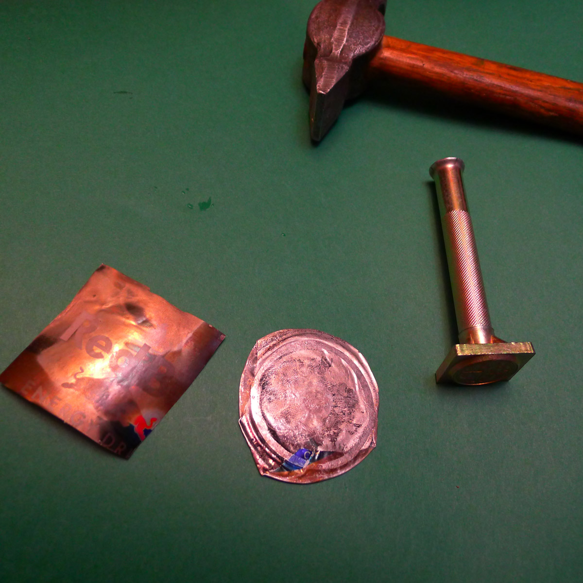

Вот сижу и думаю, ну а что, почему бы не дать людям, такую возможность, открыть новые возможности своих штампов по коже, расширив так сказать границы рекомендуемого для этого инструмента.
Пример будет показан на алюминиевой банке, чисто ради тренировки, и все фото будут расписаны комментариями.
Сразу оговорюсь, эта фишка прокатывает только на листовом металле до о,6мм, и служит декорирующим элементом, для простых ножен.
Вполне актуальна для кож синтетического дубления, которые более практичны чем ростительного, но имеют существенный минус, они плохо теснятся.
Итак, приступим.
Прежде всего, нам понадобится листовой металл, молоток, кожа для подложки что бы отчеканить рельеф самого штампа, ну и сам штамп разумеется.
В качестве тренировочного материала, возьмём обычную алюминиевую банку из под РЕД БУЛА (который окрыляет) :lol: Пивных нет, так что каждый выбирает свою баночку, близлежащую около себя любимого. :wink:

Разрезаем нашу банку ножницами, на заготовки, сразу замечаем, что стенка тонка, и её будем пробовать в первую очередь, что бы научиться держать рельеф штампа, впоследствии, нам понадобиться только дно банки, так как оно более толстое чем сами стенки, а это уже реальная заготовка, которая может быть использована в последствии по прямому назначению.

Не отжигая стенку банки попробуйте отчеканить вашим штампом по коже, тонкий метал, вот на фото видно что это не просто без навыка, рисунок рельефа при повторе удара начинает "троить", именно по этому стараемся бить ровно, сильным ударом, затем убираем штамп и смотрим, при повторе удара, выравниваем штамп по уже начеканеному контуру и бьём снова еденичным ударом, и так до полного вычеканивания вашего рельефа.

Что бы ваш листовой материал был более податлив к чеканке, его требуется отжечь, и хотя алюминий скорей будет плавиться на газовой конфорке при отжиге, но всё таки стараемся его сделать более податливым, отжигаем аккуратно, что бы не сжечь.
