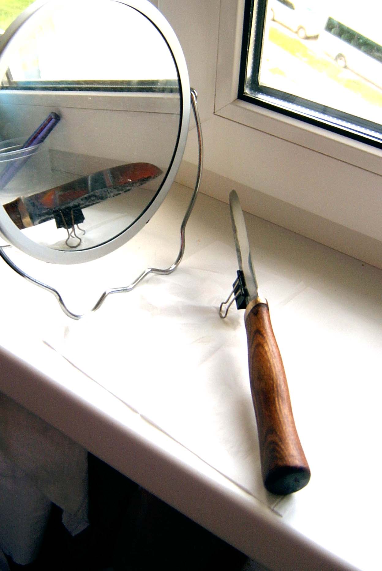

Начало было в посте на этой странице. Я предпринял робкие попытки получить дамаск из электродов на основе напильника типа "волчий зуб" и там же заготовка (вторая сверху). Вот теперь пришло ее время. на ручку пошло красное дерево, неожиданный подарок от Searhey и водопроводная гайка. Как всегда три дня в олифе. Пойдет на кухню. ТТХи. клинок 130х27х3, монтаж всадной на эпоксидку. Ручка 118 мм. Фоты не очень, но перефотографировать?, не знаю.
07.04.2013
Это я к тому, что если разрабатывать эту жилу, то нечто подобное красивому рисунку вытащить можно. Но вообще-то режущих свойств это особо не добавляет. Все равно количество резов дюймового каната остается в районе 200. Как не крутись. Похоже это предел для напильника, если его просто ковать (в лоб), без циклического ТО. Правда пока храбрых нет, заниматься этой мутотой, чтоб получить 400-50 резов, как это сделал Кузнецов на шведском напильнике (сталь W2). У меня есть такой и уже отожженный, но он мягкий, не смотря на то, что режет очень хорошо и если по костям не елозить, то кабана он ошкуривает без подточки.
