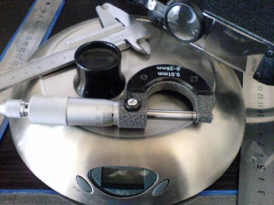

Мерял я микрометром, в несколько приемов, с 3х-кратной лупой. На картинке все есть.
Все ножи измерены мной лично, на одинаковом оборудовании.
Год от года данные могут изменяться.
Всем людям свойственно ошибаться.
Но я старался :o)

data.png [ 26.39 КБ | Просмотров: 3361 ]
tools.jpg [ 25.43 КБ | Просмотров: 3346 ]
