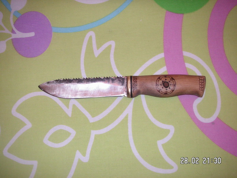

Вот он:
Рабочий.jpg [ 112.48 КБ | Просмотров: 28966 ]

Так уж получилось, что я родился в Тольятти. Мои родители почти всю жизнь проработали на ВАЗе, и я с детства знал, что тоже буду там работать. Когда в 16 лет меня в очередной раз выгнали из школы, я не стал восстанавливаться, а пошёл работать на ВАЗ. Четырнадцать лет я делал коленвалы на классику и Ниву. За это время я закончил вечернюю школу и вуз. Как только получил диплом – сразу уволился и пошёл работать по специальности. Но оказалось, что историкам в нашей стране платят в три раза меньше чем рабочим. Промучавшись годик я вернулся на ВАЗ. Попал в замечательное место... на отшибе... своя мастерская... много станков... доступ к материалам... В первый же день работы узнал, что мне нужен нож, что бы резать резину разной толщины, шланги, паронит, строгать деревянные чёпики и соскребать гудрон с труб. Выделили мне верстак. Ключи с отвёртками выдали, а нож нужно самому делать. Посмотрел я на местные ножи – это что то с чем то. Все из мех. пилы. У кого вместо ручки шланг, у кого изолента. И все без ножен. Ножи носятся в инструментальных сумках или ящиках. Решил делать быстро и без наворотов. Старый владелец верстака был мужик запасливый. Накопил всякой всячины. Камни абразивные, рога, пасты шлифовальные, прутки латунные, полотна от мех. пилы и т. д. Взял я одно такое полотно. Ржавое всё, аж рыжое. Помыл в солярке, протёр маслом и на гильятину. Разрубил поперёк напополам, да неровно. Взял я тот, что поровнее и на наждак. Решил вначале спуски вывести, а потом форму. Выводил с противоположной от зубьев стороны. Стол у наждака оказался низковато, поэтому спуски получились высокими. А камень оказался кривым поэтому спуски получились неровными. Когда закончил со спусками занялся формой клинка. Тут ко мне подошёл д. Юра и спросил: « Ты зубья будеш стачивать?» Я сказал, что буду. Он сказал: « Я бы оставил.» И я оставил. Много позже, на аварии, д. Юра сидел верхом на водопроводной трубе и счищал с неё гудрон моим ножом. Случилось непредвиденное и нужно было срочно перерезать верёвку. От этого зависела жизнь и здоровье других рабочих. Все кто стоял наверху стали кричать д. Юре что бы он перерезал верёвку. Дядя Юра перевернул мой нож и резанул верёвку пилой. Раз, другой, третий... Слава богу кто то сверху додумался рубануть верёвку топором. Потом когда страсти улеглись, д. Юра сказал мне: « Зубья не в ту сторону.» Они действительно не в ту сторону. Не для перерезания верёвок. Я их специально сделал от себя, как у ножовки. Дерево пилить очень удобно, но вот верёвки...
Из за пилы клинок получился шире чем я хотел. Что бы всё было гармонично, я сделал его длиннее. Естественно продлевал спуски. Хвостовик в итоге получился короткий, но с отверстием. Это радовало. Затем я надыбал пруток из латуни и отпилил от него ножовкой блин. Ко мне подошёл Степаныч и сказал, что можно было в ручную не пилить, а воспользоваться фрезерным станком. На вертикальном сверлильном станке я просверлил в ряд несколько отверстий, и соединил их между собой надфилем. Получился больстер. Ко мне снова подошёл Степаныч и сказал, что можно было соединить отверстия фрезой, и показал тоненькие фрезы. Я в ответ спросил у него черенок для рукояти. Он отвёл меня на склад и показал где стоят черенки для лопат. Мы взяли один и пошли работать на его чудо-станок. Степаныч руководил, а я ра ботал. Вначале мы отпилили заготовку нужной длинны. Потом высверлили в ней отверстия под хвостовик и соединили их. И всё это на одном фрезерном станке. Затем я просверлил отверстие по среди рукояти, что бы дополнительно зафиксировать её чёпиком и промахнулся. Выяснил я это когда поставил кожанную проставку между больстером и черенком. Решил клеить так, а косяки исправлять потом. Гаврилыч мне подогнал эбоксидку, а электрики изоленту. Я склеил всю конструкцию и стянул детали изолентой. На следующий день я обработал черенок наждаком и шкурками. Теперь когда рукоять стояла на месте, а отверстие в хвостовике хорошо просматривалось, я со второй попытки просверлил его ровнее. На сухую забил чёпик и поставил заплатки. Затем пошёл к электрикам и попросил залить оловом щель между клинком и больстером. Там у них я увидел выжигатель по дереву. Мысль пришла мгновенно. Я выжег узоры на рукояти, что бы замаскировать заплаты рядом с чёпиком. В этот же день я отнёс нож домой и заточил его на двустороннем камне от Стауэр. Потом я хотел пропитать рукоять льняным маслом. Но передумал и проварил её в воске. На следующий день отнёс нож на работу. Всё время пока я его делал, а это примерно рабочая неделя, я наслушался кучу насмешек. И когда принёс готовый нож из дома, шутки продолжались. Я закатал штанину и побрил себе голень. Смех стих. Вадитель погрузчика – Валера, сказал, что нож хороший. А сварщику Витале понравилась рукоять. Много позже Гаврилыч подарил мне кусок пожарного рукава на ножны. Я принял, чтоб не обижать старика. Но нож как и у многих живёт в инструментальном ящике. Сделал я его в июне. Тогда же и заточил. Второй раз точил на новогодние праздники. А работал он у меня не мало. Вот и думаю, толи я такой неприхотливый, то ли клинок получился износостойкий.

Несколько слов в догонку. Рукоять из берёзового черенка ведёт себя хорошо. Не хуже чем из яблони например. Пропитка её в льняном масле необязательна, воска вполне достаточно. Мех. полотно сверлиться свёрлами с победитовыми наконечниками.
С уважением, Дмитрий Колотов.

Получился у тебя действительно рабочий ножик. Мощный, без претензий. Такой не жалко испоганить нечаянно и клинок ненароком обломать. А то, что пилу на обухе оставил - прикольно :) Рэмбо бы оценил :D Не уверен, что обухом пилить что-то будет удобно: зубья мелкие и широкие - для металла. Впрочем, черенок у лопаты отполовинить можно :D

Поздавляю! Каждому свое, но зубья я бы сточил.

А разве у пилы не зонная закалка? Если да, то в этом ноже РК пришлась на отпущенную часть.

Советские мехполотна закалены полностью.

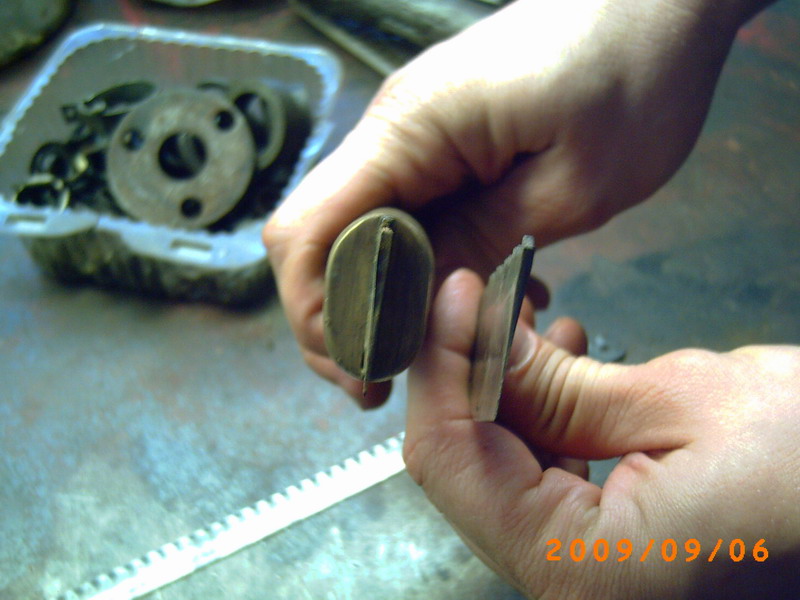

Прошу прощения, что поднимаю старую тему, но пока я был в отпуске, мои коллеги сломали мой рабочий нож.
С уважением, Д. К.
Сломали.jpg [ 150.94 КБ | Просмотров: 28066 ]
Слом.jpg [ 161.53 КБ | Просмотров: 28066 ]

Только хотел спросить Валерия - как понимать: мощный с толщиной по обуху макс. 2,5 мм :roll: ? и вот те на:

Быстрорез-хороший материал. Но хрупкий. Ножики из мехпил часто лопаются при поперечной нагрузке

Ага. А если ещё и спуски вывести, то поперечное сечение ещё больше ослабляется. На фотке это хорошо видно. Впрочем, полотно мехпилы-дешёвый расходный материал. Димка себе ещё десяток наделает :wink:

Валерий, это все понятно, и я не про то :wink: ... я про то, насколько мощным будет нож с обухом 2,5 мм и еще более ослабленным поперечным сечением :roll: .. А сломать - да, без проблем, и 5 мм дисковую фрезу народ ломает из того же быстрореза.. Но руками это уже труднее сделать 8)
