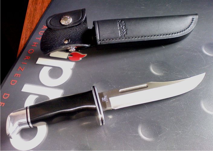

Уважаемые форумчане!
Имеется Buck 119, в процессе эксплуатации гарда разболталась и портит настроение.
1. Вопрос заключается в следующем; как ее закрепить, не разбирая рукоять (если это возможно).
2.Если разбирать, то, каким способом собрана эта рукоять?
Заранее спасибо!

А люфт продольный или поперечный? Или оба сразу? Если люфт небольшой, я б не стал экспериментировать с разборкой: залил бы аккуратно эпоксидкой и все дела. Делал уже однажды так. Не на таком Баке, конечно же :)

Валерий: люфт небольшой продольный и поперечный, но там нет места для эпоксидки, как мне кажется. А расбирать действительно не хочется.
Тем более еще не понял как крепиться навершие.
Спасибо за совет, рассматривается как вариант!

Похоже навершие прикрученно.Разобриать,проставку из токй кожи и собрать,если не разбирая то в щель намотать тонкую шелковую нить а потом пропитать супер клеем

Хм, не факт ещё, что получится без повреждения поверхностей...проще на самом деле вариант с ниткой и цианоакрилатом

Всем спасибо, попробовал нитку - не пролезла, тонкую леску - нет.
Просто обезжирил и капнул цианакрилатом, с обеих сторон, подсушил, почистил, полирнул - дерит!
Посмотрим как в работе?

Навершие запрессовано на двойной хвостовик - разобрать не удастся :D . Гарда-две мягко-люминевых пластинки с проставкой типа фибры - г полное. А сталька (по ощущениям) неплохая. В идеале - заменить рукоять. Все равно скользкая, холодная и тажелая.

fedor: согласен рукоять неудачная, алюминий+пластик какие-то одноразовые материалы. Но как раз из-за них она и легкая! А клинок неплохой, правда из чего склепан неизвесно. :?

Алюминий заменить пластмассой или рогом и будет норм. Вот бывший БАК.

если выбирать сегодня, то есть вариант в оригинале:
