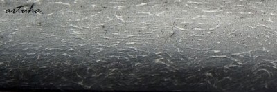

Пока имеем следующее (картинки кликабельны):
Комментарий к файлу: Можно рассмотреть как рельефный выступ низкоуглеродистых волокон так и царапины оставшиеся после шлифовки. (Пылинки и прочий мелкий мусор потому как на поверхности есть немного масла)

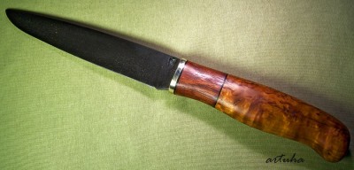

Комментарий к файлу: Так теперь выглядит клинок который я мучил долгие недели. (Сравнивать со второй картинкой на первой странице)

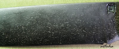

Комментарий к файлу: Общий вид.

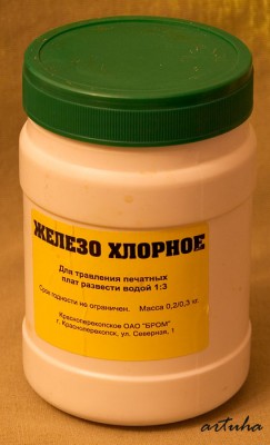

Комментарий к файлу: Этим травил.

СообщениеДобавлено: Пн апр 14, 2008 9:35
ты эта.. с хлорным железом поаккуратнее.. злая штука..
а по сабжу - толи снято так, толи клеймо немного ушло после травления...
СообщениеДобавлено: Пн апр 14, 2008 20:24
Клеймо вроде такое же. Ну я на сколько надо быть аккуратнее не выяснишь пока не попробуешь. Вот я и пробую. :)

я не про то.. я про ТБ при работе с хлорным железом.. в респираторе, в проветриваемом помещении, в перчатках... и т.д..
СообщениеДобавлено: Пн апр 14, 2008 22:59
:roll:
В процессе возни капнул с клинка раствором на штаны (хлопчатобумажные вроде).
Остался яркий рыжий след.
Следов разрушения ткани не заметно. 8)
