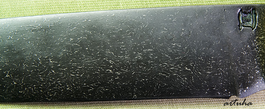

Еше в марте решился испортить шкурками и прочими абразивами булатный рисунок на клинке. Причин было три:
1. "Волна" на спусках. Т.е. боковая поверхность клинка не ровная. Если поймать на нее любой блик становится видно что поверхность не "зеркало" а легкая рябь.
2. Перед травлением полировка была не чистой. Видны поперечные царапины. Что портит рисунок булата.
3. Тупая РК. Когда заточу будет блестеть. Т.е. частичная (но все же) потеря рисунка булата неизбежна. А так можно будет заново все протравить и получить рисунок везде (от обуха до РК).
Отсюда ставил следующие задачи:
- Добиться по возможности более ровных спусков
- Добиться более чистой полировки
- Заточить
- Протравить, научиться (никогда еще такого не делал).
Наконец сегодня протравил клинок от Ивана Кирпичева заново. Теперь его спуски ровнее, значительно лучше сведены (0,7 мм против старых 1,6 мм) и почти не видны царапины.
С царапинами получилось забавно. Меня постоянно не устраивало что на клинке остаются царапины от шлифовки как бы я ни старался. Наконец сегодня плюнул на все, заполировал клинок после шлифовки которую я вряд ли сделал бы лучше.
На зеркальном метале царапинки были хорошо заметны, а вот уже после травления надо очень хорошо приглядываться чтобы увидеть их. Правда с травлением немного перестарался. Клинок получился очень темным с очень тонкими белыми волокнами. Зато если приглядеться, то при блике можно рассмотреть как эти волокна рельефно приподнимаются над черной поверхностью.
ЗЫ. Чуть не забыл написать. Перед травлением (где-то между различными этапами шлифовки) по совету Alex(Scar) пропилил круглым надфилем небольшой чойл.

Пока имеем следующее (картинки кликабельны):
Комментарий к файлу: Можно рассмотреть как рельефный выступ низкоуглеродистых волокон так и царапины оставшиеся после шлифовки. (Пылинки и прочий мелкий мусор потому как на поверхности есть немного масла)

СообщениеДобавлено: Пн апр 14, 2008 9:35
ты эта.. с хлорным железом поаккуратнее.. злая штука..
а по сабжу - толи снято так, толи клеймо немного ушло после травления...
СообщениеДобавлено: Пн апр 14, 2008 20:24
Клеймо вроде такое же. Ну я на сколько надо быть аккуратнее не выяснишь пока не попробуешь. Вот я и пробую. :)
