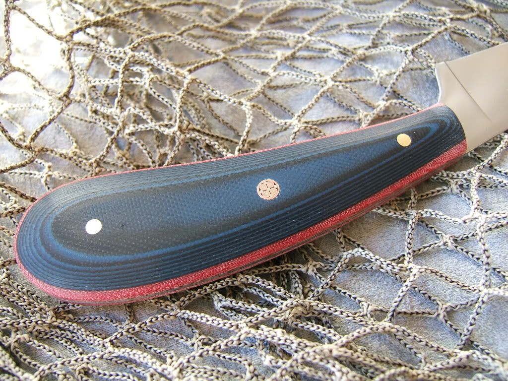

СообщениеДобавлено: Ср мар 16, 2011 0:43
Не самый тонкий из ножей - 5,58 мм , не самый аккуратный, но пиплы довольны , десигнер тоже:

Там не только сталь несовременная,но и нож сделан "На тяп-ляп"Когда линии на обточеной микарте сильно пляшут-это указывает на качество обработки рукояти.Ровно обточеная рукоять такого ужаса как на видео не даст.
Ровно обработаная микартовая рукоять это вот:
Еще взяли моду клинки красить.Скрывает все косяки.Если смыть краску-ужаснешься качеству обработки.Всё правильно.Пока пипл хавает-надо гнать план,а не заморачиваться с доводками.
А знаете сколько стоит 5160?
5160 1/4 X 1-1/2" X 264"(670.6СМ=6,7 метра!!!)? АЖ 82 доллара.))))
Народу скидывают хреновосделаные ломы из самой дешевой стали,а народ обалдевает как они ими поленья колют))).
Меня даже несколько удивляет то что такие очевидные вещи никого не смущают на ножевом форуме.
