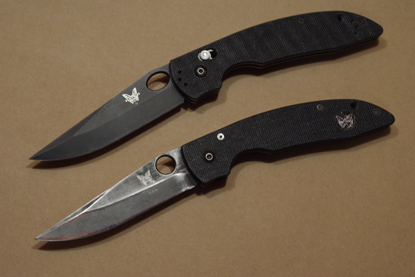

чё-то я по фоткам не отыскал вмятин. а в каком именно месте клинка меряли твёрдость? просто иногда твёрдость на кромке и на пяте клинка может быть разная - для того чтобы уменьшить разницу между твёрдостью запирающего элемента (ну, там лийнер или коромысло) и пяткой клинка, что, в свою очередь, должно снизить износ замка.
 Заголовок сообщения: Re: Как мне клинки меряли.
СообщениеДобавлено: Ср янв 28, 2009 19:05
Прохор писал(а):
Очень интересно, Антон! В каком месте на клинках мерили?
Как говорят пробовали на пятках и у рк. Причом не конус вдавливали а какой то толчок круглым в сечении стержнем делали. А жк дисплей потм показывает до сотых. Мне на бумажке результат округленный дали. Конусом нельзя промерять некоторые мелкие авиадетали.
На фальшлезвии кабара из-за этого покрытие слетело. Правда оно дерьмовое. Но промеряли во многих местах. А приведенные результаты ближе к рк.
И, обратите внимание, када меряли колд стил Х2. на середине лезвия , ближе к рк выпуклая чать. Это лоханулись. Неправильно положили и измеритель продавил и погнул лезвие. теперь там волна. Это видно на снимке.
СообщениеДобавлено: Ср янв 28, 2009 19:33
Спасибо,очень интересно.А Спайдерки порошковые действительо сильно калят.Хотя все же имхо твердость сама по себе в ноже совсем не главное.
Да мне вобщем тоже твердость не столь важна. Просто возможность появилась - воспользовался. и главное без этих дурацких вмятин. Нет, вмятины конечно есть, но они плоские и заметны только если точно знать, где давили. только темные покрытия , из дешовых, слетают на раз.
