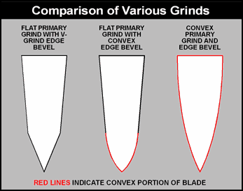

:?: Если не сложно, можно о конвекс по подробнее?
опричник
 Заголовок сообщения: Re: S30V - приемлемый угол
СообщениеДобавлено: Сб апр 02, 2011 22:20
974887.gif [ 9.38 КБ | Просмотров: 19289 ]

а как простым методом эту линзу правите?
опричник
СообщениеДобавлено: Сб апр 02, 2011 22:34
Точно так же, как и делаю - вручную.

То есть, в Вашем случае, Вы выбираете линзу на РК независимо от спусков? Да, действительно это хорошо для аутдорного ножа - рубка особенно хороша, рез своеобразный, но РК долго не деградирует. Мне линза на спусках не нравится, люблю прямые спуски от обуха, линза на РК иногда выходит сама-собой, если точить на плоских камнях - плывёт угол, поэтому пришёл к трианглу - нравится плоская РК, но на аутдоре предпочту конвекс. :mrgreen:
опричник
СообщениеДобавлено: Сб апр 02, 2011 22:44
Я спуски не трогаю, но какая бы изначально не была р.к., я перетачиваю ее на свой манер, не любитель я всех этих приспособлений, измерений, зацикливаний на подводах и пр., предпочитаю быть художником, нежели чертежником :)
