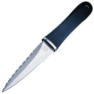

>>яркий ник<< писал(а):
продублирую тут свое мнение по удобству ручек:
после 300го отрезанного кусочка от пенькового каната с интересом рассматриваешь расположение мазолей на руке.. ) имхо, удобство рукояти универсального ножа заключается в возможности легко перехватывать нож. т.е. отрезал 10 раз, чувствуешь - наминает руку, перехватил чуть иначе - еще десяток резов, потом еще перехватил... а любые выступы, подпальцевые выемки, упоры нужны для удержания руки в одном положении. это удобно, когда надо сделать несколько резов и при этом есть риск, что нож выпадет.. так что в моем понимании удобная рукоять (но именно для универсального ножа) - это очень простая на вид - овальная в сечении или с плоскими боковинами, но округлыми верхом и низом..
Здесь согласен. Подобная рукоять как раз на Пентагоне. Для "универсального" ножа - самое то!
Что за "Пентагон"? Фотки нет?

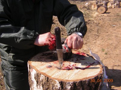

alliance-r писал(а):
Есть...
sogS14.jpg [ 7.65 КБ | Просмотров: 9291 ]
DSCN1183.JPG [ 408.23 КБ | Просмотров: 9291 ]

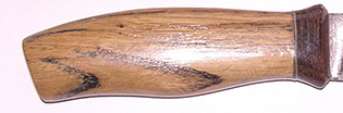

СообщениеДобавлено: Ср июн 24, 2009 16:23
Да черт его знает!!! На мой взгляд, лучший материал для рукоятки - дерево. Потом - кожа. Бересту как-то не прочуствовал. Пластики и резинопластики - надо смотреть в каждом, отдельном случае. Форма рукояти - "на вкус и цвет все фломастеры разные"... Ну нету универсальной рукояти, ни по материалу, ни по форме. Вот у Глока 78 мне понравилась, но с оговорками...
Dsc00359.jpg [ 28.07 КБ | Просмотров: 9310 ]

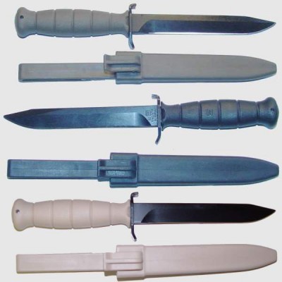

 Заголовок сообщения: Re: Удобная рукоять.
СообщениеДобавлено: Ср июн 24, 2009 22:19
Овальлная или яйцеподобная в сечении не менее 11 см длиной с небольшим утолщением посередине (сплюснутое веретено типа) оголовок -навершие некритично какой формы.Если короткая рукоять или полностью закругленный оголовок или с грибком. От типа ножен функции и пр. И достаточно толстая.
чур2.jpg [ 57.21 КБ | Просмотров: 9284 ]
СообщениеДобавлено: Ср июн 24, 2009 22:26
И вот эта покрыта лаком не натирает руку вовсе ни мокрая ни сухая, ни при строгании, ни при резании.
