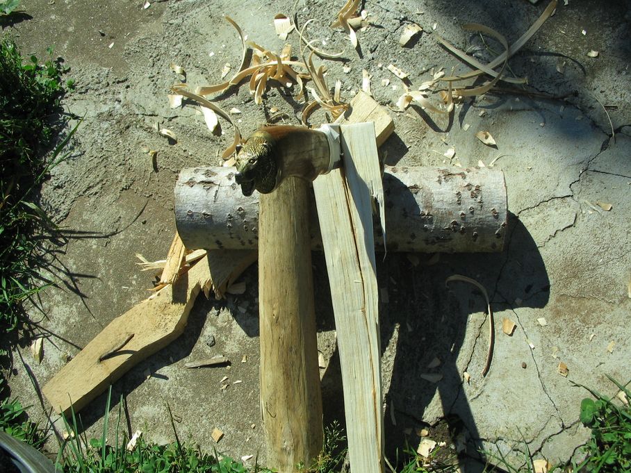

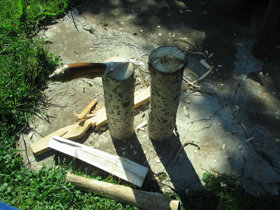

Чтобы воспрепятствовать появлению полос на мягких обкладках клинка я обклеил голомень малярным скотчем.
И стал батонить ножом ольховое полешко. Топористая геометрия клинка давала возможность ему колоть полено на ура.
IMG_0048.JPG [ 194.61 КБ | Просмотров: 16272 ]
IMG_0049.JPG [ 175.2 КБ | Просмотров: 16272 ]

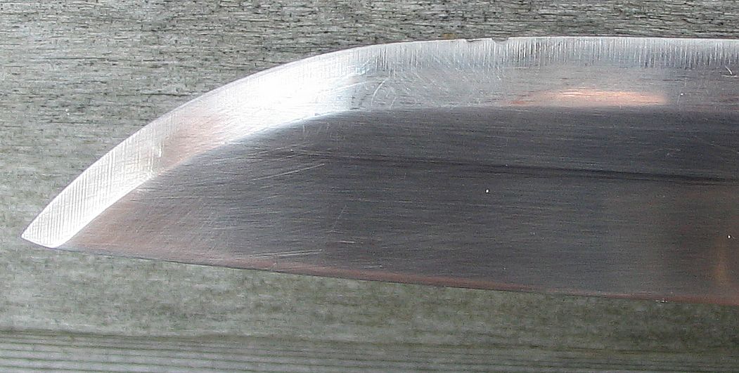

По результатам осмотра было замечено небольшое поблёскивание РК.
Но клинок продолжал резать бумажный лист.
РК я легко поправил на спайдерковской керамике.

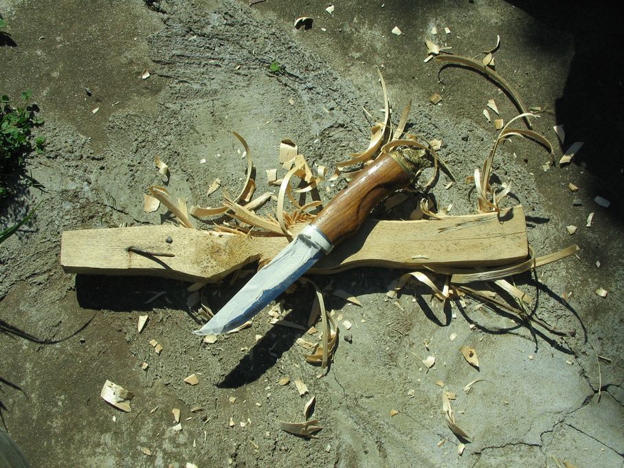

В качестве тестируемого материала взял старый траченый мышами рог лося. Клинок строгал рог очень хорошо. И после строгания даже умудрялся резать тетрадный лист.
IMG_0051.JPG [ 180.06 КБ | Просмотров: 16163 ]
Но когда я стал ножом рубить лосиный рог, РК сказала "basta" и начала выкрашиваться.
IMG_0054.JPG [ 119.2 КБ | Просмотров: 16163 ]

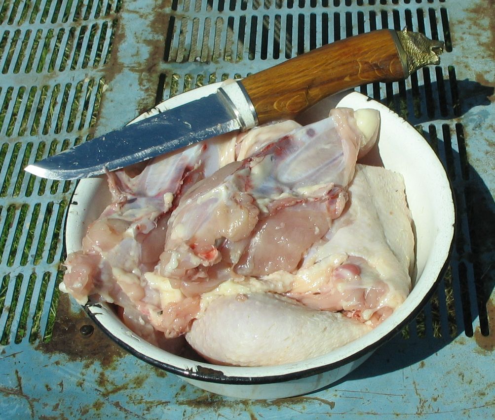

На этом мучения были закончены и клинок алмазами DMT приведен в исходное состояние и ножу было подсунуто бренное тело убиенной курицы.
IMG_0055.JPG [ 192.73 КБ | Просмотров: 16163 ]
Под клинком Helle плоть пернатой распадалась как под гиперболоидом. Резал по суставам, но кости крылышек и рёбра пришлось разрубить. Следов на РК не осталось.
