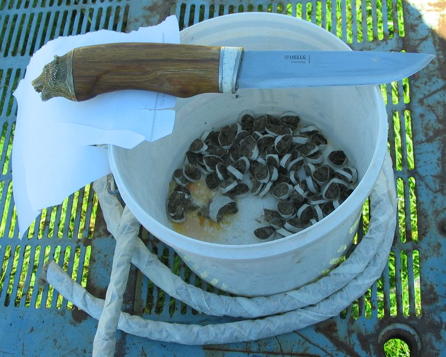

Наслышавшись отрицательных отзывов о норвежских клинках Helle я решил малость испытать ножик собранный мной с клином Helle Brakar. ТТХ клинка: 123х28х3. Общая длина 265. Сталь трехслойная ламинированная. Нож имеет заводскую заточку.
Лист бумаги нож кромсал совершенно свободно.
По продуктам получилось по-разному. Колбаса, лук, хлеб и сыр резались очень хорошо.
А вот картофель и морковь клинок, конечно раскалывал.
Для тестов у меня было припасено пара метров пенькового каната толщиной в 50-ти копеечную монету.
В канат клинок лез неохотно, но 80 пятаков нарезалось уверенно. Еще 20 пятаков нарезал приложив дополнительные усилия.
IMG_0046.JPG [ 135.14 КБ | Просмотров: 17131 ]
Однако после реза каната нож продолжал резать лист бумаги. Не виртуозно, как в начале но вполне достойно.
Это не канат, а верёвка......нормальный нож, её нашинкует, без усилий.
Вобщем остался я при своём мнении, если хочешь Андрей, привози свой нож ко мне, и я тебя разочарую, протестировав нож прямо при тебе. :) ......и снимем это всё на видео, что бы не было никаких иллюзий....., хотя конечно всё субъективно. :wink:
Толи у меня руки такие, что прям об них хелле тупится, толи ещё чего, но факт из моего опыта противоположный твоему. :lol:
 Заголовок сообщения: Re: Субъективно о Helle
СообщениеДобавлено: Пн июн 09, 2014 6:38
я покупал как канат. в чеке так и написано. в "Метрике" толще не было.
это ни разу не веревка. веревку я тоже резал. viewtopic.php?f=36&t=16409
я никому ничего не хотел доказывать. я проверял чисто для себя.
как соберусь, так заеду к тебе. мне совет один нужен.
p.s. из 20-ти страниц руснайфа, нашел только один пост где автор рассказывает о том как у его Helle выкрошилась РК при резе по костям и как потом он сдуру согнул клинок.
http://rusknife.com/topic/601-helle/

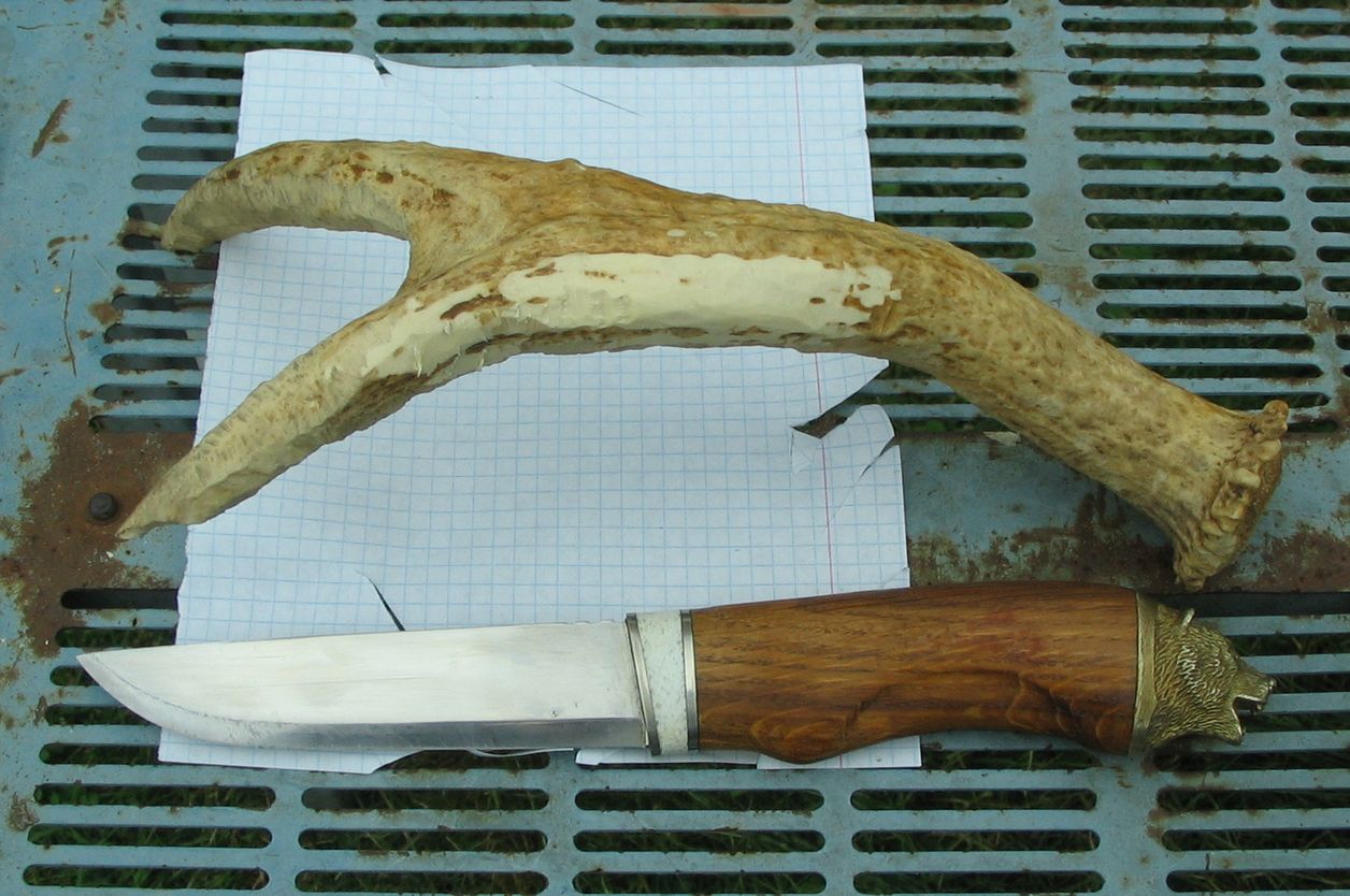

После продолжительных криков из зала "bis" "маловато будет", я решил продолжить мучения норвежского медведя. :)
В качестве тестируемого материала взял старый траченый мышами рог лося. Клинок строгал рог очень хорошо. И после строгания даже умудрялся резать тетрадный лист.
IMG_0051.JPG [ 180.06 КБ | Просмотров: 17022 ]
Но когда я стал ножом рубить лосиный рог, РК сказала "basta" и начала выкрашиваться.

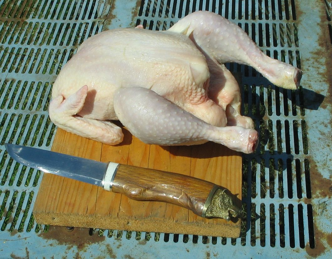

На этом мучения были закончены и клинок алмазами DMT приведен в исходное состояние и ножу было подсунуто бренное тело убиенной курицы.
IMG_0055.JPG [ 192.73 КБ | Просмотров: 17022 ]
Под клинком Helle плоть пернатой распадалась как под гиперболоидом. Резал по суставам, но кости крылышек и рёбра пришлось разрубить. Следов на РК не осталось.
