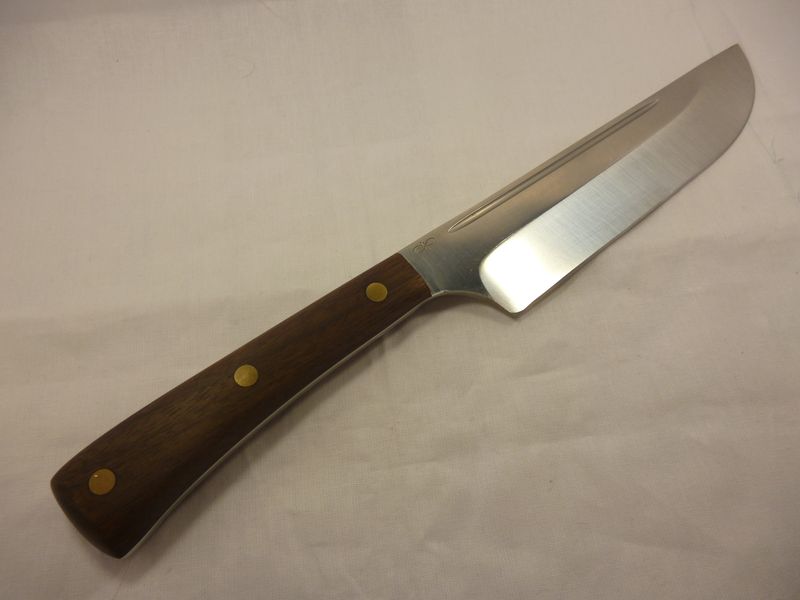

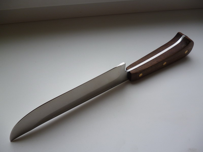

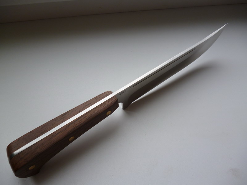

Всем привет!
Я уже писал обзор на этот нож, но из за моего безграмотного пользование компьютером, он канул в небытие. Напишу по новой, но уже не так масштабно, а понемногу.
Итак, нож «Пчак Н» от фирмы «АиР». Весной этого года он, этот нож, появился в каталоге новинок этой фирмы, и я сразу обратил на него внимание. Вообще-то он появился не один, а с более легковесным братом «Пчак». «Пчак» более кухонный: всадной монтаж, плоские спуски от обуха, малая толщина клинка. «Пчак Н» с претензией на походность: пластинчатый монтаж, вогнутые спуски от середины ширины клинка, толстый клинок, долы с двух сторон. Они мне сразу понравились, а тут как раз в соседней Самаре намечалась выставка «ОиР». Я по быстренькому списался с ребятами из «АиР» и они мне ответили, что будут на выставке, но пчаки не привезут, потому что, их нет на складе, и предложили сделать мне у них заказ через интернет-магазин. Я решил горячку не пороть и сначала съездить на выставку и пообщаться с представителями фирмы-изготовителя. Приехав на выставку, я нашёл стенд «АиР» и спросил, почему у них, есть пчак на заказ, и нет его на складе, что бы они могли привезти его на выставку. Представитель фирмы, очаровательная Ольга, сказала, что ножей действительно нет на складе, но она умудрилась перед самым отъездом урвать один и привезти, что он лежит с четверга, а уже суббота и никто кроме меня, на него внимание не обращал. Ну, я недолго думая взял и купил его.
Вот он красавец:

Дмитрий, очень, очень знатный нож! Ещё бы его фото в добавок к фото его рукояти торчащей из ножен да ТТХ с указанием марки стали. :)

Где же фото ножа? :?: И материал для заклепок- какой?

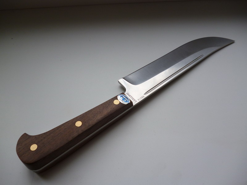

Дмитрий, извини, но народ должен знать, что заклёпки из латуни. Ну а в целом, интрига удалась. :)

Несомненно,интрига удалась...Поэтому,огласите весь список,пожалуйста: материал рукояти,марка стали и вся остальная ТТХ...Что-то подсказывает,что все это "народ" должен знать...

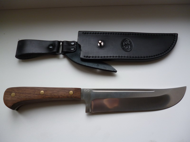

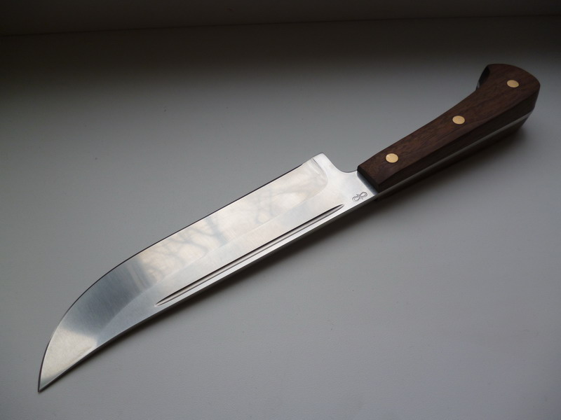

Приятно, что отечественная серийка ещё кого то интересует. Не буду томить, продолжу:
Вот оф.сайт фирмы «АиР»: http://www.zlatoust-air.ru/shop/
Вот страница новинок: http://www.zlatoust-air.ru/shop/category/novinki/
А вот нож который я купил: http://www.zlatoust-air.ru/shop/product/pchak-n/
ТТХ от производителя с моими поправками:
Сталь клинка 95Х18; Можно заказать и из: 100Х13М; RWL 34; ZD 0803; ZDI 1016; Damasteel AB, но это будет стоить дороже.
Материал рукояти дерево орех;
Толщина обуха клинка 3 мм;
Длина клинка 170 мм;
Общая длина 385 мм; На самом деле 285 мм. Самое смешное, что они эту цифру и в информационном листке, идущем к ножу, напечатали.
ТТХ дополнительные, намеренные мной:
Максимальная ширина клинка 38 мм;
Максимальная ширина рукояти 30 мм;
Максимальная толщина рукояти 27 мм;

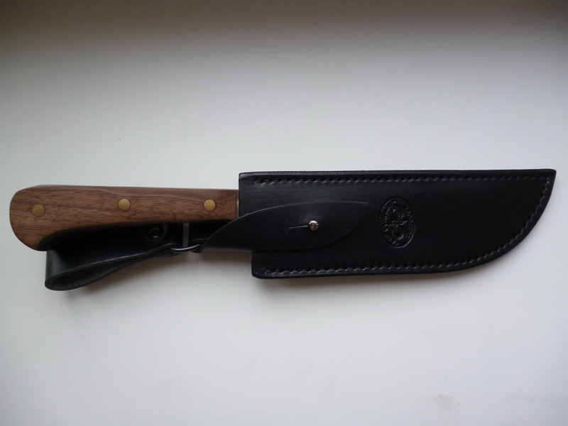

Ну и ещё немного технического описания: спуски вогнутые, чуть шире половины ширины клинка; два симметричных дола с двух сторон на голомени; ножны кожаные с хлястиком на грибке, для фиксации клинка на жёстким и свободным подвесах; кейс на молнии из кордуры или ткани «Под кордуру»

Сори, но рикассо на кухоннике а в частности на пчаке, нонсенс. ИМХО.

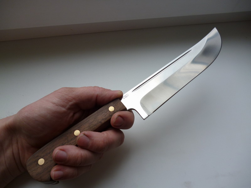

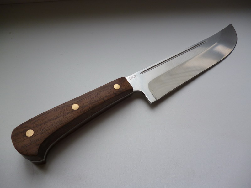

Продолжу потихоньку.
Опишу то, что не опишешь такими понятиями как ТТХ. Кончик ножа слегка вздёрнут, подводы толстоваты, пятка сильно развита, дулька отсутствует, из за чего режущие грани нарезаны не сразу после пятки, а чуть погодя, короче тупья после рукояти предостаточно. Подозреваю, что в последствии, когда нож будет неоднократно точен, рк приобретёт s-образный изгиб. Может быть со временем переслесарю место пятки на своё усмотрение. Шлифовка-полировка клинка удовлетворительная, похожа на то как китайские ножи шлифуют-полируют.
Рукоять у клинка излишне узкая и тонкая, а на грибке излишне массивная. Самое комфортное место – это середина рукояти и то… края, грани рукояти не завалены, не закруглены и врезаются в ладонь. Не то что бы чувствительно, но я особо долго ножом и не резал. Может быть со временем и отстолярю рукоять на своё усмотрение. Не знаю чем обработаны ореховые накладки на рукоять ножа, но они ничем не пахнут. Шлифовка-полировка рукояти отличная, не придраться.

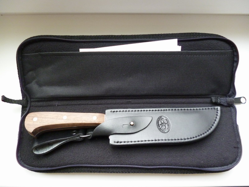

Ножны кожаные, но кожа как-то странно обработана, мягковата и как искусственная, тоже не чем не пахнет. Хлястик, фиксирующий нож в ножнах не понравился. Он выкроен вместе с подвесом из одного куска кожи и в рабочем положении перекашивает ножны, они висят не вдоль ляжки, а немного повёрнуты. Расстёгиваю хлястик, и ножны повисают прямо, как положено. Грибок для застёгивания хлястика тоже не понравился. Толи я к обычным кнопкам-клёпкам привык, толи производители на коже сэкономили, и я не всегда с хлястиком справляюсь. Может быть, со временем переделаю ножны или сошью свои.

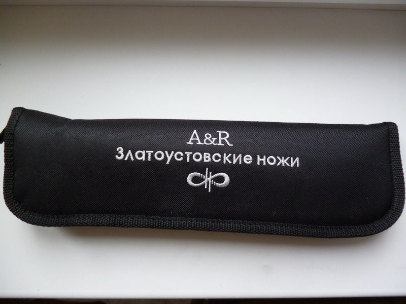

Вот кейс мне понравился. Внутри мягкий, снаружи жесткий, гладкий и не маркий, пухленький, на молнии, есть внутренний кармашек для документов, чёрный, с логотипом, стильный и почти ничего не весит.

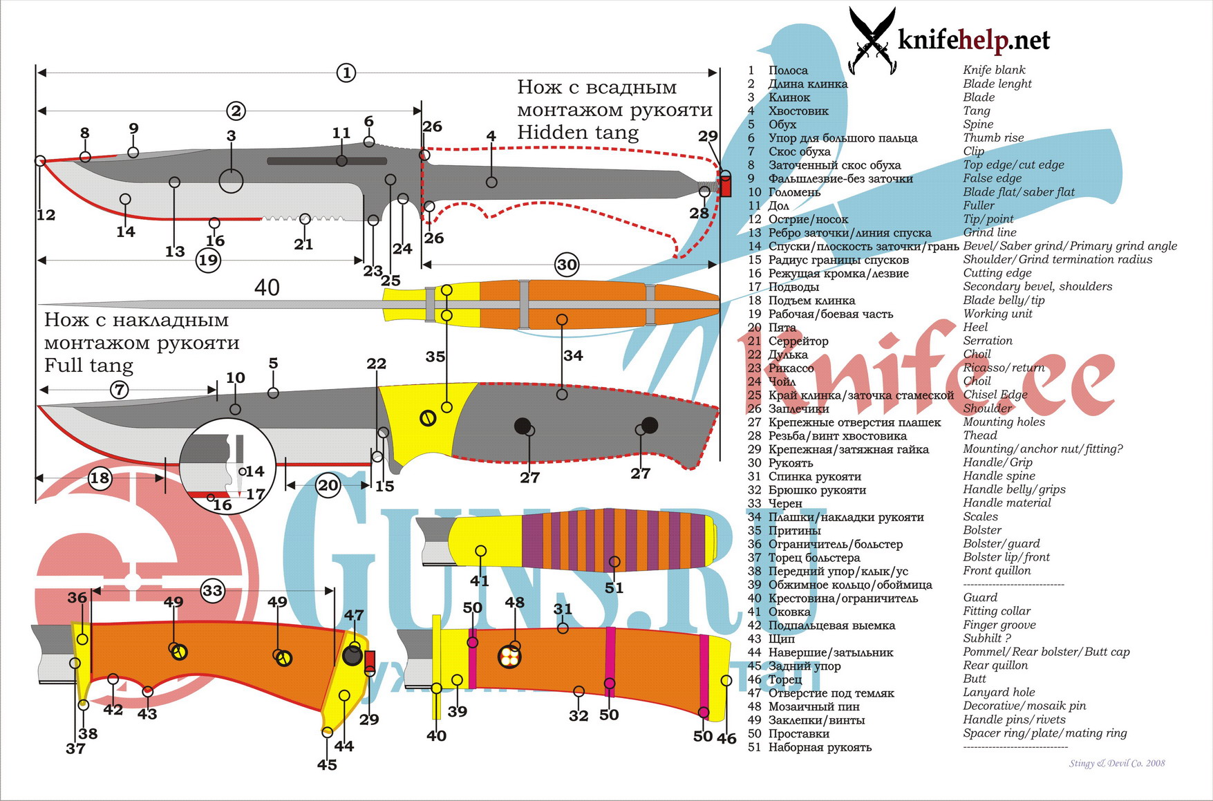

Поясните пожалуйста, что вы имели ввиду, когда писали рикассо?
Дмитрий, я имел в виду рикассо. :)
fixed.jpg [ 469.17 КБ | Просмотров: 40133 ]
Говоря проще, тупую часть РК у основания клинка. Лично мне мешает при шинковке. Может у меня руки не оттеда растут? :?

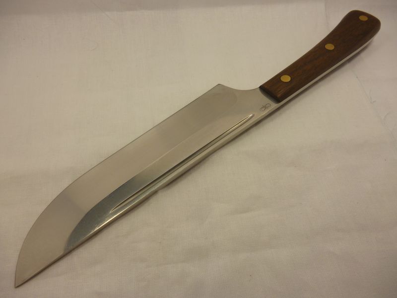

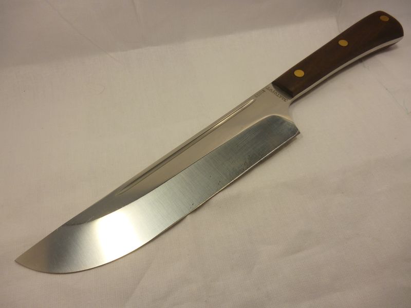

СообщениеДобавлено: Вс апр 21, 2013 20:13
Iskander, согласен. С вас фото вашего ножа.
Я извиняюсь, какого? Пчака или того кухонника который супруга из рук не выпускает? :wink:
Дмитрий, Вы просили фото МОЕГО ножа (их есть у меня) а не пчака. Это не казуистика, это так, к слову. Вот пчак от усто Абдувахоба который я заказывал по своим размерам через Бахритдина и ждал полгода.
