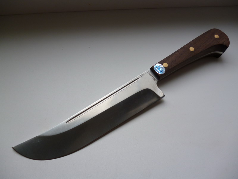

Итак, нож «Пчак Н» от фирмы «АиР». Весной этого года он, этот нож, появился в каталоге новинок этой фирмы, и я сразу обратил на него внимание. Вообще-то он появился не один, а с более легковесным братом «Пчак». «Пчак» более кухонный: всадной монтаж, плоские спуски от обуха, малая толщина клинка. «Пчак Н» с претензией на походность: пластинчатый монтаж, вогнутые спуски от середины ширины клинка, толстый клинок, долы с двух сторон. Они мне сразу понравились, а тут как раз в соседней Самаре намечалась выставка «ОиР». Я по быстренькому списался с ребятами из «АиР» и они мне ответили, что будут на выставке, но пчаки не привезут, потому что, их нет на складе, и предложили сделать мне у них заказ через интернет-магазин. Я решил горячку не пороть и сначала съездить на выставку и пообщаться с представителями фирмы-изготовителя. Приехав на выставку, я нашёл стенд «АиР» и спросил, почему у них, есть пчак на заказ, и нет его на складе, что бы они могли привезти его на выставку. Представитель фирмы, очаровательная Ольга, сказала, что ножей действительно нет на складе, но она умудрилась перед самым отъездом урвать один и привезти, что он лежит с четверга, а уже суббота и никто кроме меня, на него внимание не обращал. Ну, я недолго думая взял и купил его.
Вот он красавец:
P1000611.jpg [ 95.2 КБ | Просмотров: 38485 ]
P1000612.jpg [ 131.14 КБ | Просмотров: 38485 ]
P1000613.jpg [ 60.95 КБ | Просмотров: 38485 ]
P1000614.jpg [ 57.7 КБ | Просмотров: 38485 ]

Дмитрий, очень, очень знатный нож! Ещё бы его фото в добавок к фото его рукояти торчащей из ножен да ТТХ с указанием марки стали. :)

Где же фото ножа? :?: И материал для заклепок- какой?

Дмитрий, извини, но народ должен знать, что заклёпки из латуни. Ну а в целом, интрига удалась. :)

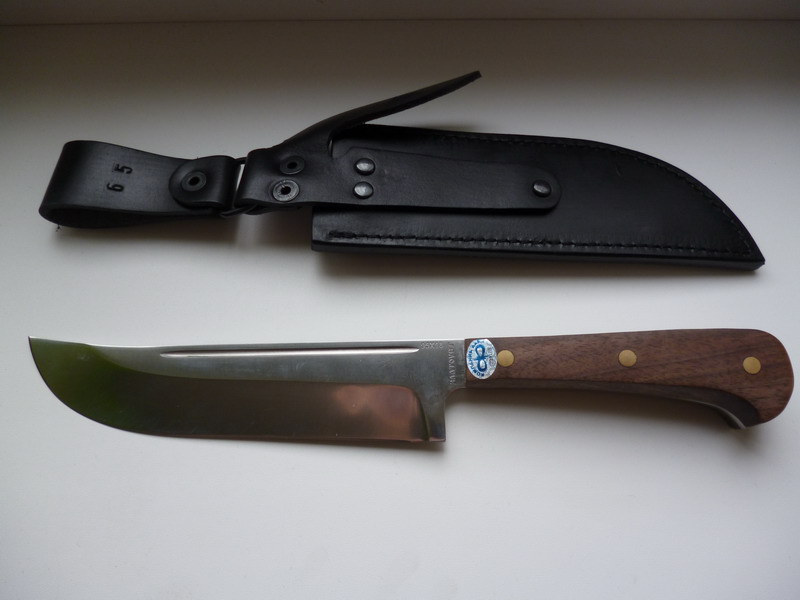

Приятно, что отечественная серийка ещё кого то интересует. Не буду томить, продолжу:
Вот оф.сайт фирмы «АиР»: http://www.zlatoust-air.ru/shop/
Вот страница новинок: http://www.zlatoust-air.ru/shop/category/novinki/
А вот нож который я купил: http://www.zlatoust-air.ru/shop/product/pchak-n/
ТТХ от производителя с моими поправками:
Сталь клинка 95Х18; Можно заказать и из: 100Х13М; RWL 34; ZD 0803; ZDI 1016; Damasteel AB, но это будет стоить дороже.
Материал рукояти дерево орех;
Толщина обуха клинка 3 мм;
Длина клинка 170 мм;
Общая длина 385 мм; На самом деле 285 мм. Самое смешное, что они эту цифру и в информационном листке, идущем к ножу, напечатали.
ТТХ дополнительные, намеренные мной:
Максимальная ширина клинка 38 мм;
Максимальная ширина рукояти 30 мм;
Максимальная толщина рукояти 27 мм;
Ну и ещё немного технического описания: спуски вогнутые, чуть шире половины ширины клинка; два симметричных дола с двух сторон на голомени; ножны кожаные с хлястиком на грибке, для фиксации клинка на жёстким и свободным подвесах; кейс на молнии из кордуры или ткани «Под кордуру»
Ну и фото конечно:
P1000615.jpg [ 74.37 КБ | Просмотров: 38421 ]
P1000616.jpg [ 72.8 КБ | Просмотров: 38421 ]
P1000617.jpg [ 65.68 КБ | Просмотров: 38421 ]
P1000618.jpg [ 65.28 КБ | Просмотров: 38421 ]

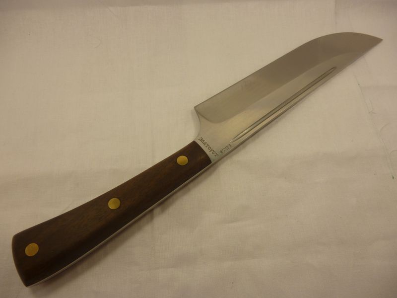

Продолжу потихоньку.
Опишу то, что не опишешь такими понятиями как ТТХ. Кончик ножа слегка вздёрнут, подводы толстоваты, пятка сильно развита, дулька отсутствует, из за чего режущие грани нарезаны не сразу после пятки, а чуть погодя, короче тупья после рукояти предостаточно. Подозреваю, что в последствии, когда нож будет неоднократно точен, рк приобретёт s-образный изгиб. Может быть со временем переслесарю место пятки на своё усмотрение. Шлифовка-полировка клинка удовлетворительная, похожа на то как китайские ножи шлифуют-полируют.
Рукоять у клинка излишне узкая и тонкая, а на грибке излишне массивная. Самое комфортное место – это середина рукояти и то… края, грани рукояти не завалены, не закруглены и врезаются в ладонь. Не то что бы чувствительно, но я особо долго ножом и не резал. Может быть со временем и отстолярю рукоять на своё усмотрение. Не знаю чем обработаны ореховые накладки на рукоять ножа, но они ничем не пахнут. Шлифовка-полировка рукояти отличная, не придраться.

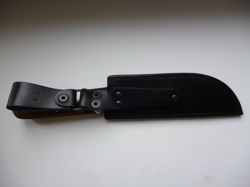

Ножны кожаные, но кожа как-то странно обработана, мягковата и как искусственная, тоже не чем не пахнет. Хлястик, фиксирующий нож в ножнах не понравился. Он выкроен вместе с подвесом из одного куска кожи и в рабочем положении перекашивает ножны, они висят не вдоль ляжки, а немного повёрнуты. Расстёгиваю хлястик, и ножны повисают прямо, как положено. Грибок для застёгивания хлястика тоже не понравился. Толи я к обычным кнопкам-клёпкам привык, толи производители на коже сэкономили, и я не всегда с хлястиком справляюсь. Может быть, со временем переделаю ножны или сошью свои.
Вот кейс мне понравился. Внутри мягкий, снаружи жесткий, гладкий и не маркий, пухленький, на молнии, есть внутренний кармашек для документов, чёрный, с логотипом, стильный и почти ничего не весит.
P1000619.jpg [ 71.35 КБ | Просмотров: 38352 ]
P1000620.jpg [ 68.87 КБ | Просмотров: 38352 ]
P1000621.jpg [ 69.98 КБ | Просмотров: 38352 ]
P1000622.jpg [ 65.55 КБ | Просмотров: 38352 ]

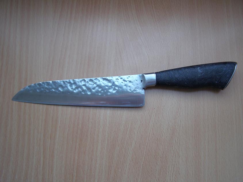

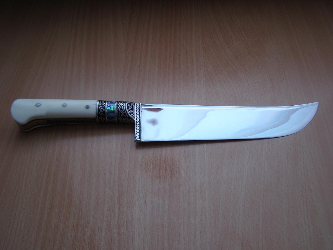

Дмитрий, Вы просили фото МОЕГО ножа (их есть у меня) а не пчака. Это не казуистика, это так, к слову. Вот пчак от усто Абдувахоба который я заказывал по своим размерам через Бахритдина и ждал полгода.
01.JPG [ 81.96 КБ | Просмотров: 38176 ]
а это любимец жены.
02.JPG [ 58.02 КБ | Просмотров: 38176 ]

 Заголовок сообщения: Re: АиР Пчак Н
СообщениеДобавлено: Вт апр 30, 2013 5:56
Первый симпотяга, второй ужоснах :P

Напрасно - второй - судя по фото - классный нож, и если рукоять в руке лежит удобно, то я понимаю вашу жену, режет он наверное замечательно

Этот ужоснах делался на заказ по моим размерам. Сталь 95Х18 на спусках залинзован. В работе каждый день на все случаи кроме чистки овощей ( там свой нож, тоже заказной) за ДВА года правился ДВА раза!!! В руке лежит изумительно! С 27.04.2013г. спрятан в тайник, привёз три Трамонтины серии Century шеф 6" Сантоку 7" и кухонный 7" Пытаюсь приучить к ним супругу, уже трижды спрашивала про "ужоснах" Боюсь что придётся отдать и пользовать Трамонтины самому. :wink:

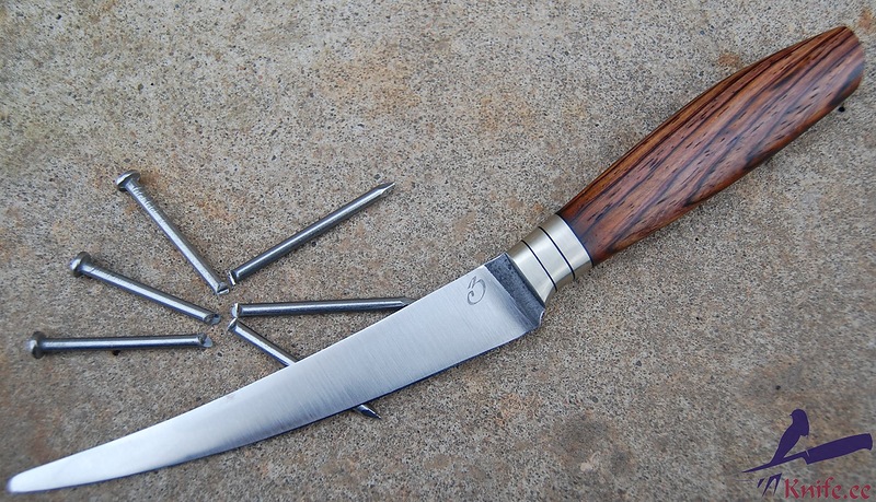

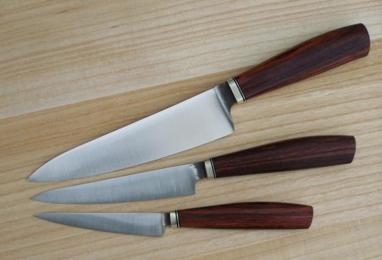

Ну коль скоро ТС не возражает, то немного поупражняюсь в эпистолярном жанре. :)
Идея коренчатого родилась из наблюдений за супругой во время резки овощей и зелени, простым, советским, столовым ножём. Резка происходила на разделочной доске раположеной ВСЕГДА на краю стола, что доставляло некоторые неудобства. Стал размышлять, а не поднять ли рукоять повыше, что бы не тереться пальцами об стол при работе на середине оного. ОК, полез по сайтам разглядывать ножи и примерять их на свою ситуацию. У большинства ножей незацепляемость пальцев решена за счёт чирины клинка, но меня это не устраивало. И тут увидел ЭТО
011.jpg [ 106.24 КБ | Просмотров: 38040 ]
ОНО и стало прототипом моего ножа. За счёт небольшой кривизны клинка решился вопрос его трения об разделочную доску. На прямоклинковых ножах при нарезке скажем моркови, редиса или небольших пучков зелени соприкосновение РК с разрезаемым продуктом в среднем 2-3см остальная част в холостую режет разделочную доску, что даёт не нужное сопротивление и как следствие затупление РК. На моём коренчатом этого не происходит. Сталь 95Х18, за углеродкой нужен больший уход, чего супруга делать не привыкла. :( С формой рукояти особо не заморачивался, нагло спёр у Анатолича26 думаю простит. МАСТЕР он уважаемый и весьма толковый, по этому вряд ли стал ставить не кузявые рукояти на свои изделия.
022.jpg [ 26.18 КБ | Просмотров: 38040 ]
Дерево кокоболо. Правильность выбора форм и материалов доказана почти двухгодичной эксплуотацией.
P.S. Кончик клинка затуплен во избежание травмирования рук супругой, что к сожалению имело место быть на других ножах. :(
